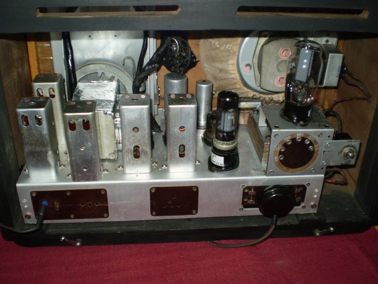

Šasi oživeno , přepínač funguje jak naplánováno , SV a DV pár stanic hrají , ale z měření je jasné , že jak oscilátor, tak i vstupní pásmová propust potřebují doladit nejen na horních koncích pásem trimry, které tam jsou a jsou přístupné, ale i jádry cívek, které jsou pod kryty nepřístupné.
Horor byl mf zesilovač . Po připojení generátoru na g1h ECH11 nesladitelné, dva laď. obvody nereagují vůbec ,
dva jsou totálně mimo potřebných 128 kHz . Zato na g1h bylo cca - 8V ss, takže to celé kmitalo , někde kolem
350 kHz . Příčinou kmitání byla tak z více než půlky oloupaná stínění ECH11 a EBF11 ( obě RFT) . Po obnově stínění elektronek kmitání ustalo. Po vyjmutí kondů z laděných obvodů mf ( pertinaxy vizuálně slušného provedení) naměřeno : 150 pF - má 1,2 pF , 155 pf - má 0,5 pF , 450 pf - má 320 pF , 160 pF - má 110 pF . Zkoušel jsem pro zajímavost po očištění proklepnout nýtky kondů, jestli není jen vadný kontakt - není , kapacitu čas sežral o) .
Kondy vyměněny za polystyrénové + keram. NPO a zesilovač od konce sladěn . Hrůza je ladění spodní pohyblivé cívky 1.MF, jde to odspodu šasi 15 cm seříznutou špejlí ,i ta je tlustá , není tam vidět a v cestě se motají jak vývody cívky, tak i jejich pohyblivé prodloužení. Ještě teď mě bolí za krkem z ohýbání o). Změna šířky pásma "bowdenem" funguje , opravdu se změní jen šířka pásma a nikoliv poloha maxima na frekv.ose.

Šasi kompletně oživeno a sladěno. Rádio hraje ve srovnání s běžnými rádii Tesla z padesátých let velmi pěkně a je velmi citlivé, na 1m drátu místo antény v podvečer na SV desítky stanic, na DV , jak obvyklé , Radiožurnál a Varšava ve velmi slušné kvalitě. První problém při slaďování byl předposlední z "pertinaxů" , tentokrát 7 pF vazba antény na pásmovou propust na vstupu . Rádio již nějak hrálo, ale vše bylo citlivé na dotek a pohyb kolem vf částí . Po vyjmutí změřena kapacita cca 0,6 pF , takže signál šel dovnitř jen kapacitami montáže . Na hrazen 6,8 pF NPO. Uvnitř je navíc oproti schématu originální vazební keram. kond 2,5 pF zapojený mezi živé konce laď. obvodu , ten byl v pořádku.

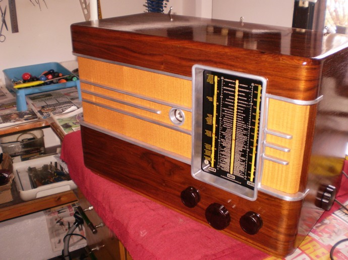

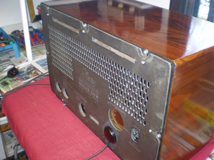

Rádio dokompletováno , brokát se bohužel nepodařilo zachránit ( něco ty myši, něco výroba, když potrhala osnovu
při nešetrném dělání otvorů pro očka lišt a kroužek kolem magioka, něco majitel, když to na pravé straně polil něčím neodstranitelným). Svítí i mrtvé magioko , ale trochu jsem mu pomohl napětím cca 550V na stínítku :) . Bohužel chybí kovový znak Ingelen vpředu vlevo, nebyl tam , ale ani stopy na skříni po hřebíčcích či lepidlu apod.
Tak nevím, jestli tam opravdu vůbec byl.
Blíže viz obrázky, pokud by někoho zajímal nějaký detail, rád pomohu.

Musím znovu pochválit, krása. :thumbsup: Je to pěkný kousek a určitě si zasloužil uvést ho do takového stavu. ;)
