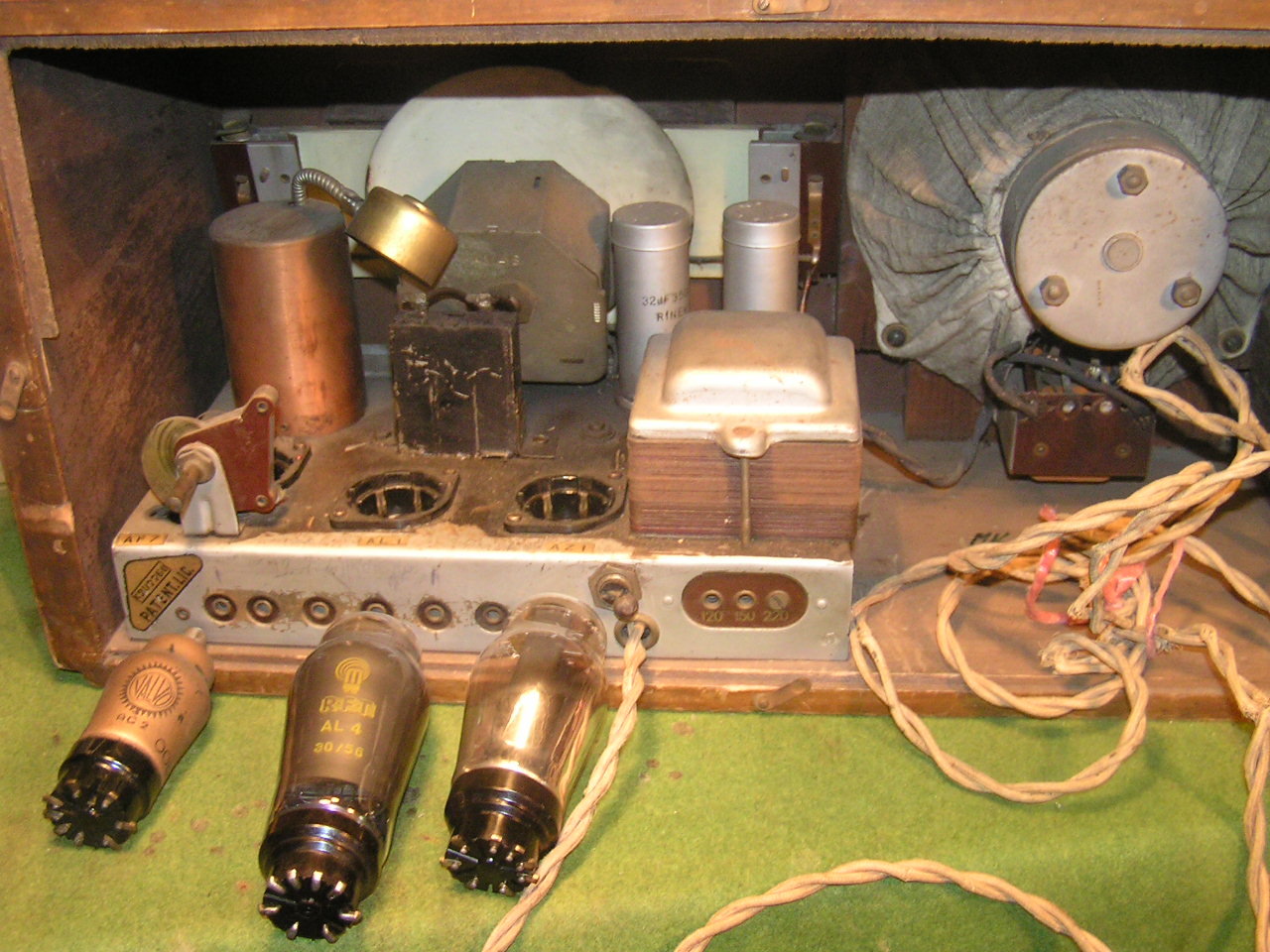

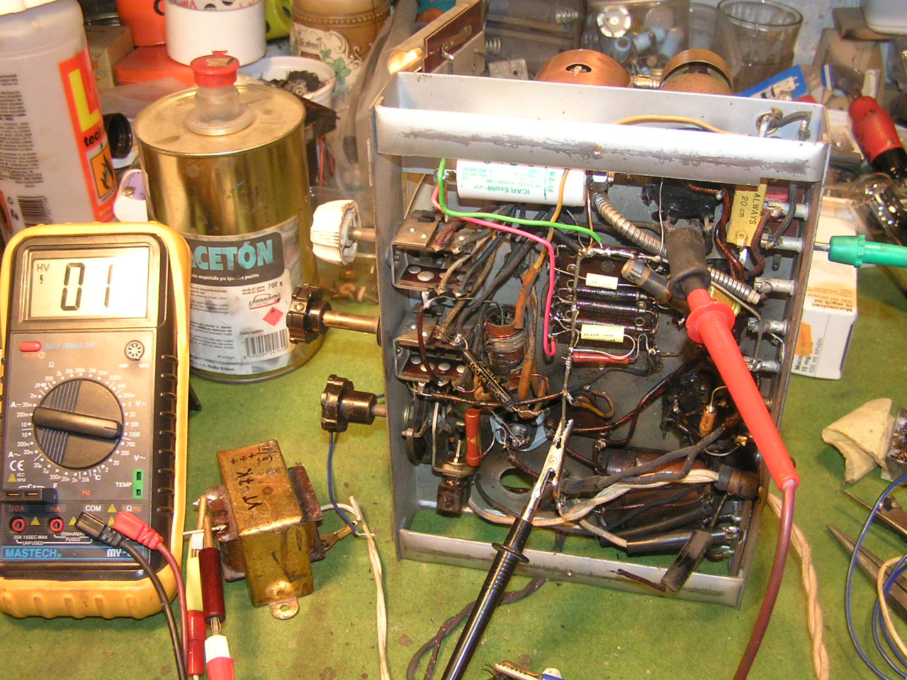

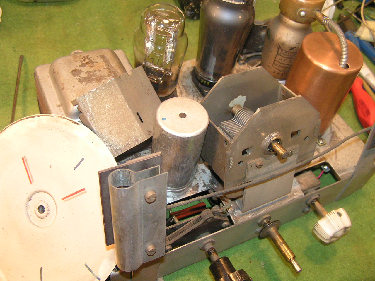

Ad napájecí díl MK: nelze činiti závěry z jediného přístroje. Měli jsme jich s Jirkou Hájkem na stole několik a rozdíy v napájecí části, ač nikterak podstatné, jsme tam zaznamenali. Také se mnohdy předělávaly jejich koncové stupně z needostatkové AL1 na modernější nepřímožhavenou AL4, přičemž nezbytně došlo i ke změně zapojení obvodu mřížkového předpětí, kdy nepřímožhavená katoda musela být ukostřena katodovým odporem s blokací elektrolytem. takové rádio s překopávkou na AL4 které jsem vracel na původní zapojení s AL1 tady posílám pro pobavení na fotkách :) :)
