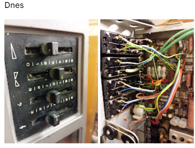

Příspěvek od Jirka84835751 » 13.11. 2025, 16:53
Drobóčká OPRAVA:
JURINE a vemněnit jenom te packe a šópátko co se dere po otporovéch lajnách (2x47k a 2x 100k staryho Óhma) z inyho poťáka...
...to be šlo take, slivovica pomuhla, kdeš ináč nedáš, ale po půldňo dřine v té praseči zémě na dilni so já :D ... a oš je to hotovy na obóch dvóch poťákách :lol: .
Eště že mám tolek krámů, chebyjó te koléke na doladění předvoleb... :idea: gde vzit a nekrast??? PORAĎ,
Honziko zlaté ;), poněváč tech 15 čomilu zabokem z tech 95ti "hostu" se nepřehlási, abe pomuhle... :x

Příspěvek od Jan55 » 13.11. 2025, 18:21
Jirka84835751 píše:
13.11. 2025, 16:53
Drobóčká OPRAVA:
No vidíš, jak jsme sa domluvili. To víš, nésu až takový moravák jako ty i když moji předci z maminy strany boli od Zábřeha a otec z Třešti, tož sa mi to tam někde uvnitř pomíchalo :lol:
Jo, asi jsem více Pražák :D
Tak sláva, že se dílo podařilo a jestli to bylo mou vinou, tím lépe :)
Držím pěstičky, ať se vše jen daří :thumbsup:
