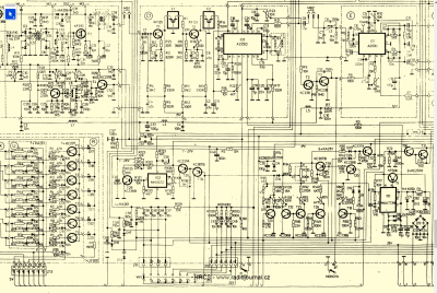

Ahoj Jirko, a to by nešlo nastavit vyšší napětí na té 723, je tam nějaký trimr? Jinak ZL 8 je na netu, ale ten asi nechceš. Jinak bych zkusil pana Martina Hájka, jednu dobu měl servis na tuhle starou techniku, už bohužel zrušeno, ale mohl by ti poradit. Provozuje ten vedlejší web vzkazovník.

Jendo je tam zdroj MAA723 od pinu č.1/26V, zkus najít po lince k varikapům (trimry P1,2,3,4) na C33 hlavní trimr kde?...asi špatně vidím...

Jirko, tady na odkazu je na straně 30 schema toho IO 723 a je tam R4 a s ním se to dá regulovat. Vždyť se tyto IO používaly a používají k regulovatelným zdrojům. Zkus se na to podívat. https://www.oldradio.cz/ts820.htm
Jo a ještě v tom návodu vlevo je pak na dolním schema i ten trimr namalovanej. Dnes jsem právě to schéma viděl a teď už ne, tedy až když jsem se na to koukl znovu. Práci zdar. :)
