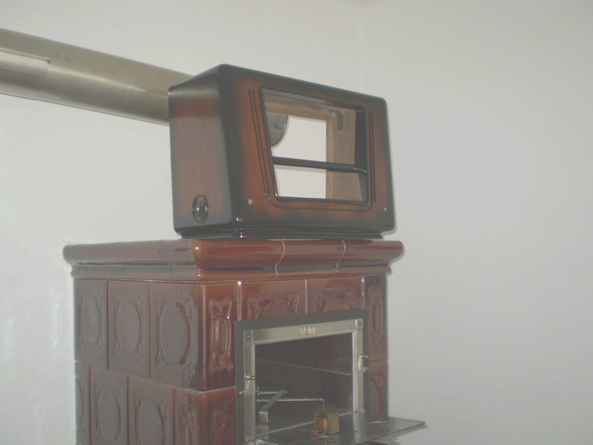

Zkušenosti zatím sbírám, zatím se zdá, že jsem přeorientoval na výrobce rakví :D , je to jen první vrstva laku , ve skutečnosti to vypadá o malinko lépe. Postup, jak jsem to patlal a matlal , popíšu , až si tu rakev dodělám.

Slíbil jsem napsat něco o postupu lakování, tak využívám letního zde mrtvolného "ticha" k popisu , jak jsem dospěl k celkem pro mě vyhovujícího výsledku . Skříň byla zbavena laku odstraňovačem starých nátěrů ( takový gel nanášený štětcem, na rozdíl od louhových se nemusí neutralizovat) . Nejlépe to jde malou cidlinou se zakulacenými rohy, aby nedělala škrábance.Někde, kde je laku víc, se to musí opakovat. Po vyschnutí hrubě obroušeno smirkem 80 , opatrně v krajích, kde již ve fabrice dýhu brousili a je velmi tenká. Vady dřeva zatmeleny tmelem z obrusu dřeva
v podobě husté kaše v nitrolaku. Pozor na obrus z černé barvy, tmel je moc tmavý , ten raději vyhodit. Poté skříň
obroušena smirkem 180 a 320 a otřena hadrem s acetonem a podruhé s benzinovým čističem. Celá namořena lihovým mořidlem základní, tj. zde hnědé barvy , použil jsem kaštan světlý namíchaný s bukem. Po vyschnutí mořidla za cca 4 hodiny štětcem napouštěcí nátěr nitrolak ředěný acetonem cca 1:4 . Když se to nenapustí, někde pak při lakování lezou z dýhy drobné vzduchové bublinky . Fermež jsem párkrát zkusil , ale vrchní lak ( používám S1002) i po týdenním schnutí fermeže pak zůstával strašně dlouho ( měsíce) měkký a vláčný, což vadí při kompletaci rádia. Nitrolak je "inertní" již po cca 2 hodinách. Poté jemný obrus smirkem 600 s trochou vody - odstranění chlupů .
Před nanášením černé barvy je vhodné si uvědomit , že udělám-li černé nástřiky do vytracena, nebudu už moci mezivrstvy laku příliš brousit, protože si ty jemné závoje odbrousím resp. je poškodím. Takže pro mě jako první krok před "černěním" 1 - 2 vrstvy bezbarvého laku S1002 a vybrousit vlhčeným smirkem do hladka. Syntetický lak
S1002 má výhodu v bezvadném rozlivu, takže se nemusí stříkat a jde to kvalitním jemným plochým štětcem
šíře cca 20-30mm . Lak ředím a cedím přes punčochu. Vodou ředitelné laky jsem také zkoušel, ty natírat štětcem nejdou, zůstávají viditelné stopy po štětci a stříkat lak po většinu roku v maličké dílně nemůžu . Lakuji navečer
a dílnu pak zavřu, prach a hmyz je problém. Ráno je to obvykle již nelepivé a brousit to lze tak za 2 dny, topí-li se, pak i za půl dne.
K tomu "černění" : Lak S1002 je kompaktibilní s vodou ředitelnými akrylovými a akrylátovými barvami , tj . lze vrstvy/nátěry/ nástřiky po zaschnutí "prokládat" dle libosti .Byly mně zapůjčeny dvě airbrush pistolky a kompresor bez vzdušníku . Jedna pistolka byla ruská masivní dvojčinná , druhá asi to nejjednodušší, co je , jednočinná s regulací jen množství barvy jehlou . Po zkouškách jsem použil tu druhou, při stříkání rohů není potřebné množství vzduchu regulovat současně s barvou. Kompresor, jak se ukázalo, byl šmejd, tepelná ochrana uvnitř chránící motorek vypínala po cca 15 min. práce , než to po půl hodině vychladlo , tak barva v pistolce zaschla a musela se čistit. Než jsem to nastříkal, čistil jsem asi 5x, prostě takový kompresor ne !!! Po inspiraci z různých fór jsem použil černou akrylovou barvu z tuby ředěnou vodou na hustotu asi jako mléko a cezenou přes punčochu. Na celou bednu je třeba tak cca 30g z tuby, ještě zbyde . Pistolku jsem nastavil na velmi malé množství barvy ( trénoval jsem na bílé papírové krabici) a stříkal jemným rozptylem pod úhlem 45 stupňů ke stěně ze vzdálenosti cca 5-8 cm od skříně vždy stěnu vodorovnou . Využil jsem jen horní půlku kuželu barvy, spodní svislá stěna zakryta kusem postavené lepenky. Lépe se to kontroluje , ruku je třeba opřít o stůl nebo nějaký hranol apod. Barvy je málo, takže nehrozí jako u spreje ap. lívanec barvy. Lze se libovolně vracet , kde se to zdá málo . Ale doporučuji vřele chování pistolky ověřit a množství barvy nastavit třeba na té krabici. Nesetkal jsem se s "plivancem" barvy jako u spreje ani se pistolka neucpala, pokud jel komresor. Po zaschnutí cca1 hodina jsem tu černou opakoval a doplnil místa, kde jí bylo méně . Pistolku lze lze vymýt nejdříve vodou a pak techn.lihem popř. malým štětečkem.
Po denním schnutí následovaly ještě dvě vrstvy S1002 s jemným broušením vlhčeným smirkem 600. Upozorňuji, že
lak S1002 působí ztmavnutí namořené dýhy , je třeba si to zkusit . Také naředěný a scezený ve skleničce nesmí být dlouho na světle, začne želatinovat tak po 3 týdnech . Vodou ředitelné laky to nedělají.
