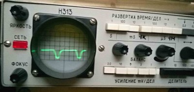

To ale nevadí, ještě mám v záloze sovětskou techniku, vděčného pomocníka při opravách spínaných zdrojů. Bohužel měření je do jisté míry orientační.
Tedy ve špičkách je na vláknu UBL21 cca. 160V proti kostře. Odpor žhavení 680 Ohmů pro 230V.

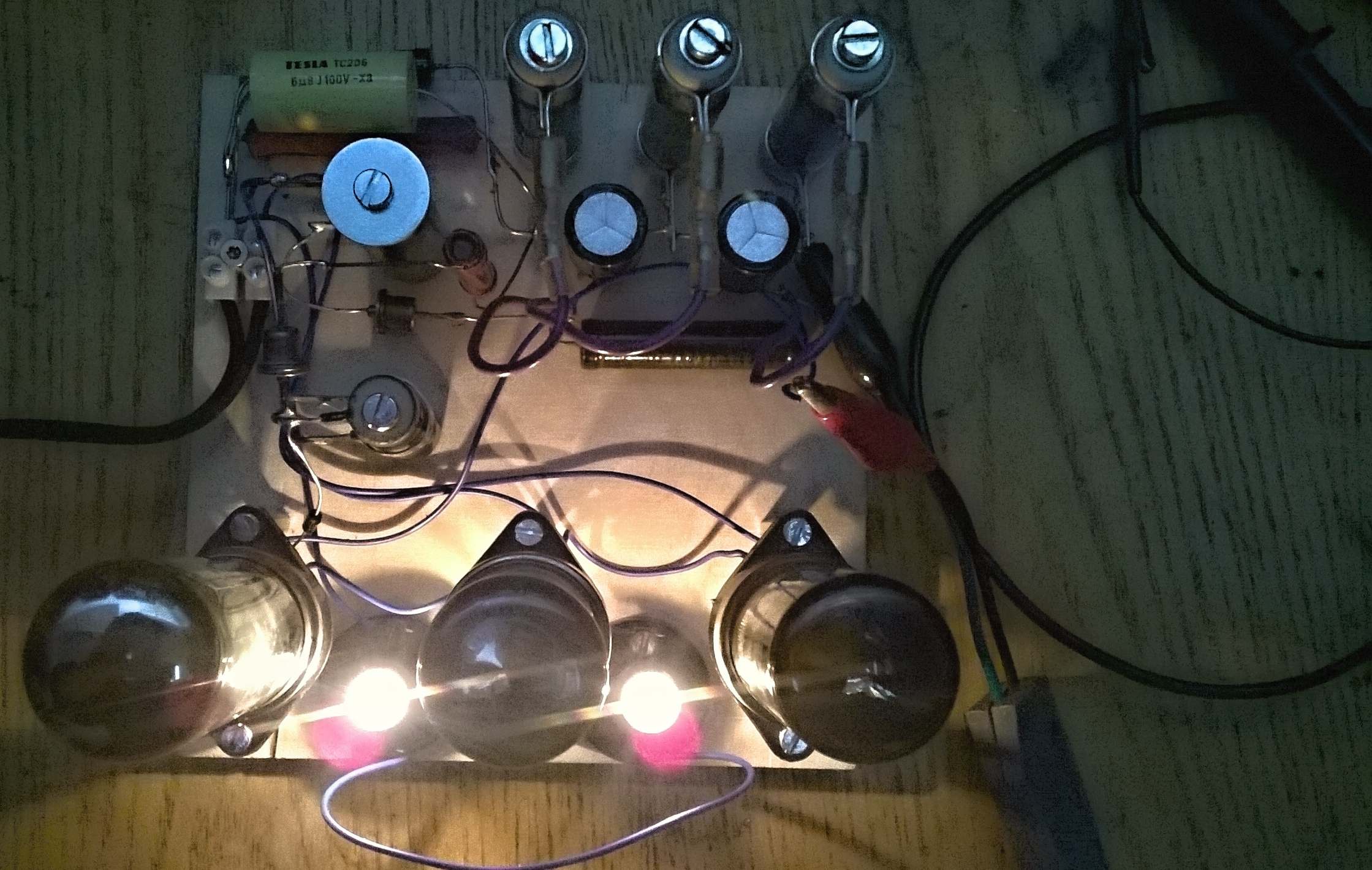

prkénková konstrukce, zatěžovací odpory C1 5k, C2 10k, pro předpětí 130R, mezi kondenzátory 1k
další údaje : napětí sítě 229V, na C1 180V, na C2 165V, na odporu 130R pro předěpění 19V
při měření napětí na vláknech 2xUCH21 a xUBL21 PU120 Metra cca. 62V DC (o tomto způsobu amatérského měření v tomto žhavícím okruhu pojednává článek v čas. AR 12/72)

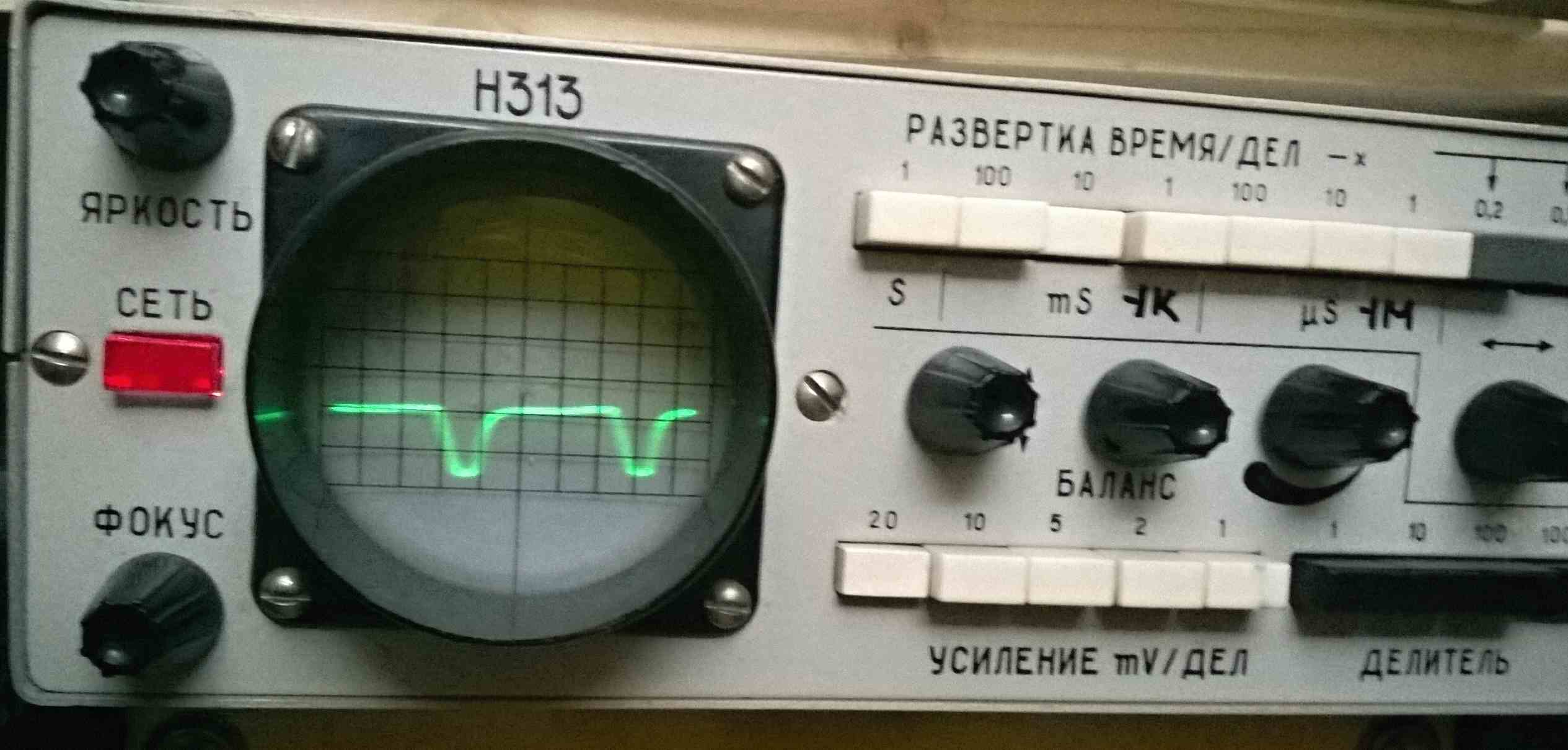

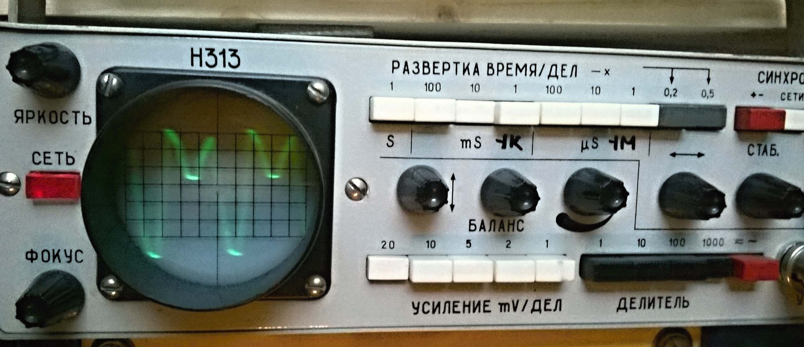

Dnes jsem znovu prošel zapojení abych našel důvod proč vzniká v mém vzorku tak vysoké záporné napětí na odporu 130Ohmů. Důvodem bylo špatné zapojení ochranné diody a sériového odporu mojí osobou - zbrklost.
Po korekci jsou napětí na C1 210V, C2 190V a na odporu 130R 8V. Po změření průběhu osciloskopem viz. přiložený obrázek jsem došel k závěru, že takto upravený přijímač musí vrčet, jelikož mřížkové předpětí pro UBL21 je bráno jen přes odpor bez dodatečného vyhlazení přímo z této kombinace. V případě, že je v zapojení UY1N není zvlnění rozhodně tak velké, ani deformované jako při nahrazení této usměrňovačky diodou. Dioda je evidentně rychlejší a má malý vnitřní odpor. Nepomohlo ani její blokování. Kondenzátor u odporu 130R se musel zvětšit na 2200uF. Pak už i osciloskop ukazuje 8V /DC a zvlnění je 0,2V. To je tedy hlavní důvod proč by Talisman v této úpravě vrčel jako vzteklý pes (bez zvýšení této hodnoty kondenzátoru), jak uvedl ok2cv.
závěr
Napětí na žhav. vláknu UBL21 je proti kostře stále ve špičkách 160V. Určitě to nebude pro UBL21 destruktivní, ale je lepší začínat žhavící okruh s UY1N která má povoleno 500V špičkově - vlákno/katoda. Navíc odpadnou problémy s vyhlazením záporného předpětí
závěr
