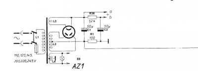

Dobrý den,
nemá někdo schéma od tohoto rádia? Nebo aspoň jak zapojit přívodku síťové šňůry.
Všude, včetně Baudyše, je jen 855X.
Dík

Zkusil bych jít od trafa k přívodce a vysledovat na které piny trafo vede a tam pak připojit síť. Ale jestli to rádio bylo někde na půdě či jinde bez provozu, nebude dobré ho bez proměření součástek zapínat. Mohlo by dojít k poškození, případně požáru. Všude se o tom píše.

No, tak se nad tím zamyslete, proč asi. Není náhodou shodné? Já bych vzal to Xkové a šel po zapojení. ;)

První pohled na X-kové schéma je síť pojistka trafo. Na A je přívodka se šesti kolíky, tak to asi bude trochu jinak....

Tak té první větě nějak nerozumím.... Asi "vypadl" vypínač, že? Ale, jde Vám o co, o napájení, či o celé radio? Toto radio nemám, leč: při pohledu na schéma typu X vidím na primáru 1 přívod a 5 odboček. Ano, ODBOČKY nejsou zakreslené, ale vlevo dole je JASNÝ popis, ČÍM lze napájet trafo.Tedy 6 "pinů", tak jakýpak rozdíl? Ohmetr do ruky a není co řešit. Z nabízených voleb bych vzal těch 245 V. A co takhle dát sem foto? Bylo by možná rázem jasno. Jinak Jan55 to napsal dost polopaticky, tak kde je ten problém? Takže buď foto nebo pořádně popsat stav věci, možná tam byl nějaký dřívější zásah a podobně. Schéma X je v příloze, použité schema je ze stránek http://www.oldradio.cz/rad20.htm

takto :-) :
Re: Philips 855a schéma
Příspěvek od Milan » 24.04. 2018, 15:27
Ještě bych dodal, že přijímače 855A a 855X mají stejná schéma zapojení, nástrčka pro změnu sítě AC/DC se však ve schématech hledá blbě. Přijímač mám ve sbírce také http://www.radiohistoria.sk/Oldradio/ma ... id/0001623
K té nástrčce, je potřeba zkontrolovat, že v přijímači nebyl proveden žádný amatérský zásah dřívějším opravářem !

díky za obrázek, je to pro kluka 13 let, tak bych nerad aby experimentoval
