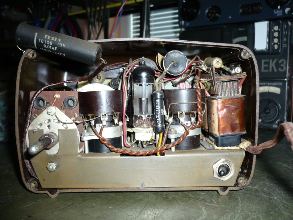

Ten bílý bakelitový bubínek je originál?Franta píše:Jediné co na tom je ze stavebnice Sonorety původní, je (soudě podle fotek) ta perforovaná zadní stěna, ladicí kondenzátor s bakelitovým bubínkem a možná reproduktorek, ale tím reprákem si nejsem docela jist, je v ochranné košilce a není na něj pořádně vidět. Ten trafáček je asi výstupák z Talismana. Šasi je nějaká děsná plechařina halabala slepená. Přikládám pár fotek jak by mělo vypadat šasi a reproduktorek. Na jednom z těch dvou šásek je namísto vstupní RV12P2000 heptalová pentoda 6F31, stavěl jsem ji kdysi před 50 lety, neměl jsem ervéčko... a z nostalgie jsem to tak už nechal
Ten tvůj bastl doporučuji rozebrat, nechat si co by se hodilo a počkat až se někde objeví "opravdová" Sonoreta...

Vaše Sonoreta nevypadá vůbec špatně! Hlavně ten krásný zachovalý reproduktor a 1. verze cívkové soupravy vypadají perfektně zachovaleelektronik55 píše:502
Toto je SONORETA , která mě bohužel neříká Pane501
Je to vyloženě nálezový stav500
Je v hrozném stavu499
Reproduktor - nepoužitelný498
Skříňka by ještě šla497
Stejně je to krásná hračka
Mám v úmyslu si SONORETU postavit na stará kolena , jako hračku pro seniory . My dříve narození podléháme "Nostalgii"
a vracíme se do dětských let . Chceme si hrát nóóó ! Ta Sonoreta na snímcích , bohužel není moje a majitel se jí nechce zbavit . Tady bych požádal o pomoc : - hodil by se "vrak" , hlavně aby tam byl otočný kondenzátor i s tím "kolečkem",
ostatní bych už dal nějak dohromady .
