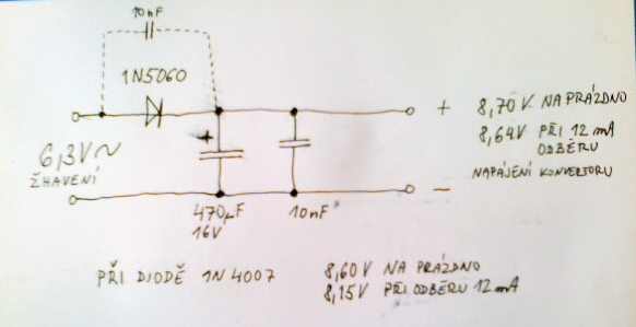

Uplácal jsem tady narychlo velice jednoduchý zdroj, který bude pro napájení konvertoru stačit. Obsahuje jen tři součástky, hodnoty nejsou kritické. Diodu jsem použil rychlou usměrňovací, ale i normální vyhoví. Napětí klesá při "extrémním" odběru 12 mA jen málo. Je tu tedy docela dobrá rezerva. Zdroj si můžeš umístit do nějaké malé plastové krabičky, nemusí být postaven na plošňáku, ale pozor na případné zkraty! Přívod žhavení 6,3V proveď kroucenými vodiči.
(čárkovaně vyznačený kondenzátor u diody se použije v případě rušení přijímače které vzniká komutací.)
Kondenzátory 10nF jsou keramické.
Přepínač P12 který je umístěn v rádiu na destičce u anténních zdířek, musí být přepojen do polohy střed cívek spojeno s kostrou(příjem na symetrický vstup).
