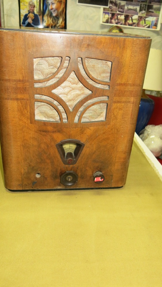

Takto vypadá zepředu:

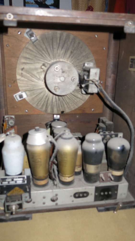

Nakouknutí dovnitř:

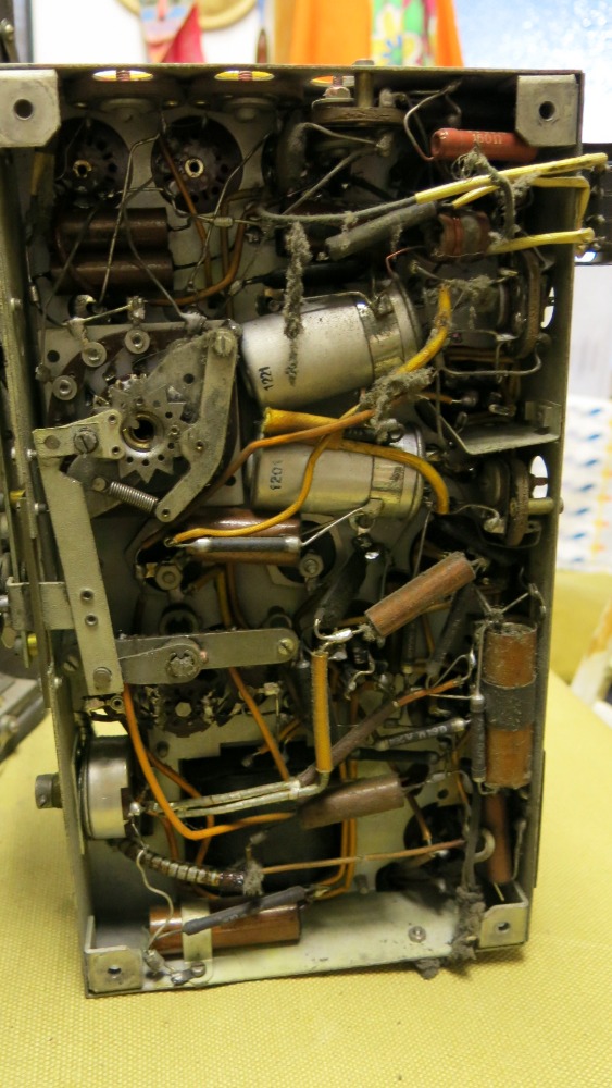

Vymontované chassis pohled svrchu:
Chassis zespodu:
Pohled na chassis zepředu na ladicí mechanismus:
Vypadá to, že mašinka půjde dát do dobrého, až výstavního stavu.

Tak to valim oci, vzdyt tomu radiu skoro nic neni, krom toho chybejiciho potu a knoflu, nak nevidim na prvni pohled nic v sasi prekopaneho. Bedna taky v peknem stavu. Jeste ke vsemu i s lampama, tak to je za ty 2 stovky naprosto luxusni kup...

Ani ten poťák nechybí, to je jenom ztráta vložené osičky 6 mm (nejspíš i s knoflíkem). Holt povolený červík...

Na malou chvíli jsem ji s nejvyšší opatrností zapnul (přes ochrannou žárovku a pak i natvrdo). Šplouchací elyty jsou OK, dva blokovací suché svitkové elyty jsou bez kapacity, ostatní svitky kupodivu bez svodů. Elektronky použitelné, akorát vyměním MF zesilovač za originální AF2. V rádiu byly vydatné vrstvy zcela suchého prachu, rádio bylo zjevně přechováváno v dokonale suchém prostředí.
Objasněna byla i funkce přibastleného vypínače vzadu na chassis. Pod chassis je skrytá malá krátkovlnná cívka oscilátoru, jedním koncem připojená k ladičáku, kterou onen vypínač druhým koncem připojuje na kostru. Zpětnovazební vinutí je v serii s ostatními. Antena pak byla pro krátkovlnný příjem připojována přes malý kondensátor přímo na čepičku oktody AK1. Bez toho rádio zůstalo němé. Vypadalo to navenek, že je přepnuté do funkce gramo. Zřejmě protektorátní vychytávka.
Tuhle věc zadokumentuji, demontuji a pietně uložím do škatulky dovnitř rádia coby historickou památku.
