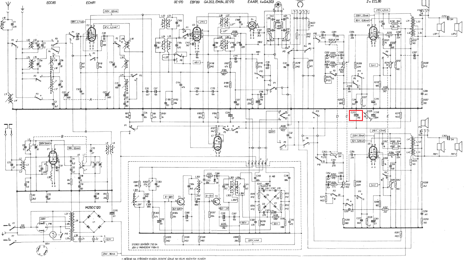

Páni potreboval by som radu, či môžem nahradiť vyznačený elektrolyt 500nF/ 350V zvitkom, alebo bude lepšie zohnať elektrolyt?

Obecně vzato, elektrolyt má funkci filtrace ss napěťové složky, zatímco svitkové kondenzátory "blokují/propouští " určitý kmitočet v daném zapojení. Dovolím se zeptat: jak se Ti projevuje jeho vyjmutí v obvodu?
Osobně bych nahradil uvedenou hodnotu opět elektrolytem , případně s navýšením do hodnoty do 1µF/350V.
Spíš bude problém sehnat axiální s obdobnou vevikostí, pokud nemáš šuplíkové "zásoby". Místo na radiální tam je taky.

Já bych jej nahradil polyesterovým 470uF/400V a bude to funkčně bezvadné. Vynecháním se může celý přijímač rozhoukat, vlivem kladné zpětné vazby, ale to také záleží v jakém stavu je C214.

Tenhle kondík jen vyhlazuje napájecí napětí nf předzesilovačů. Na provedení tedy příliš nezáleží, stejně jako na přesné kapacitě. Osobně bych tam dal malej elyt 1MF, nebo podobnej kterej by byl po ruce. Jen dodržet napětí.

Milane, zřejmě jsi měl na mysli polyesterový 470 n/400 V, tím to bude blokováno i vysokofrekvenčně, ale klidně by tam mohl být i ellyt až 5 uF/350 V, když tam výrobce má taky elektrolyt. Nebo oba paralelně

Kondenzátor C213 sa odporúča použiť 0,5uF/350V +50/-10% čo sa blbo zháňa. Môžem skúsiť polyesterový 470n/630V, ktorý mám, prípadne 1uF/450V, ktorý si musím kúpiť.

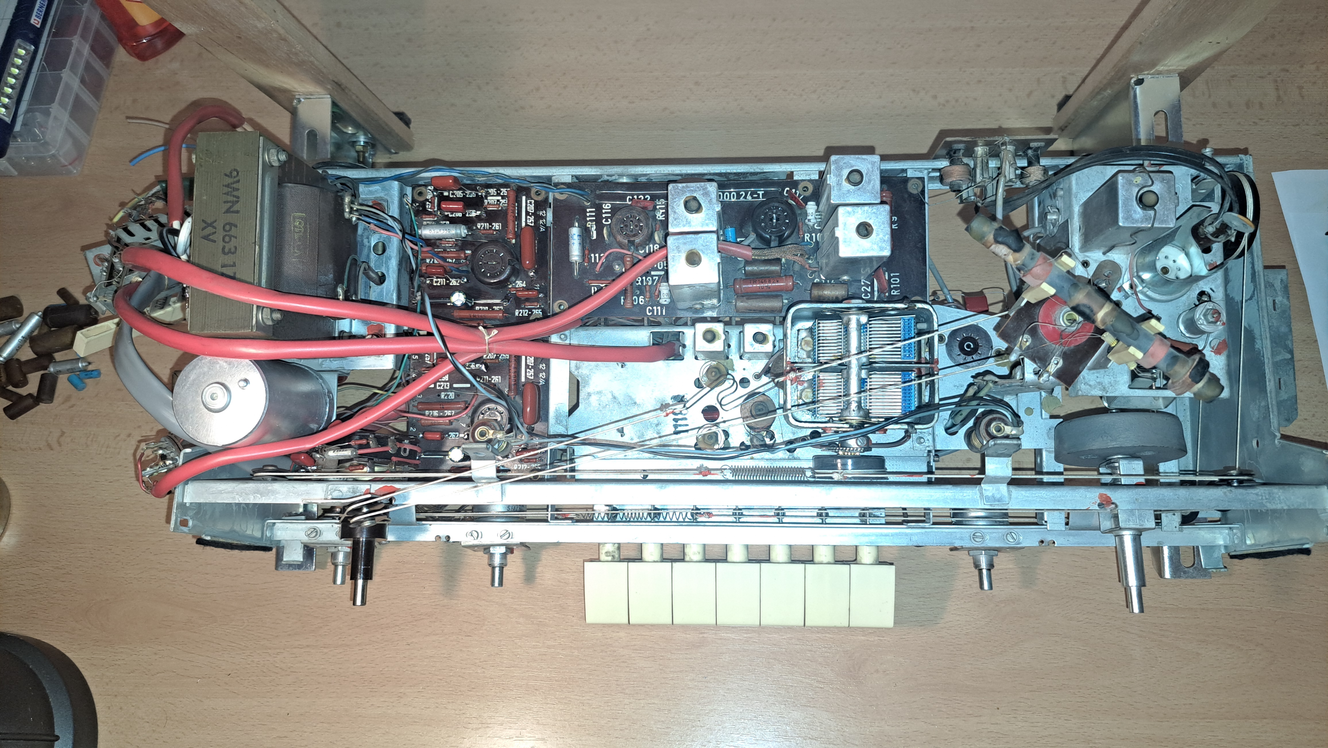

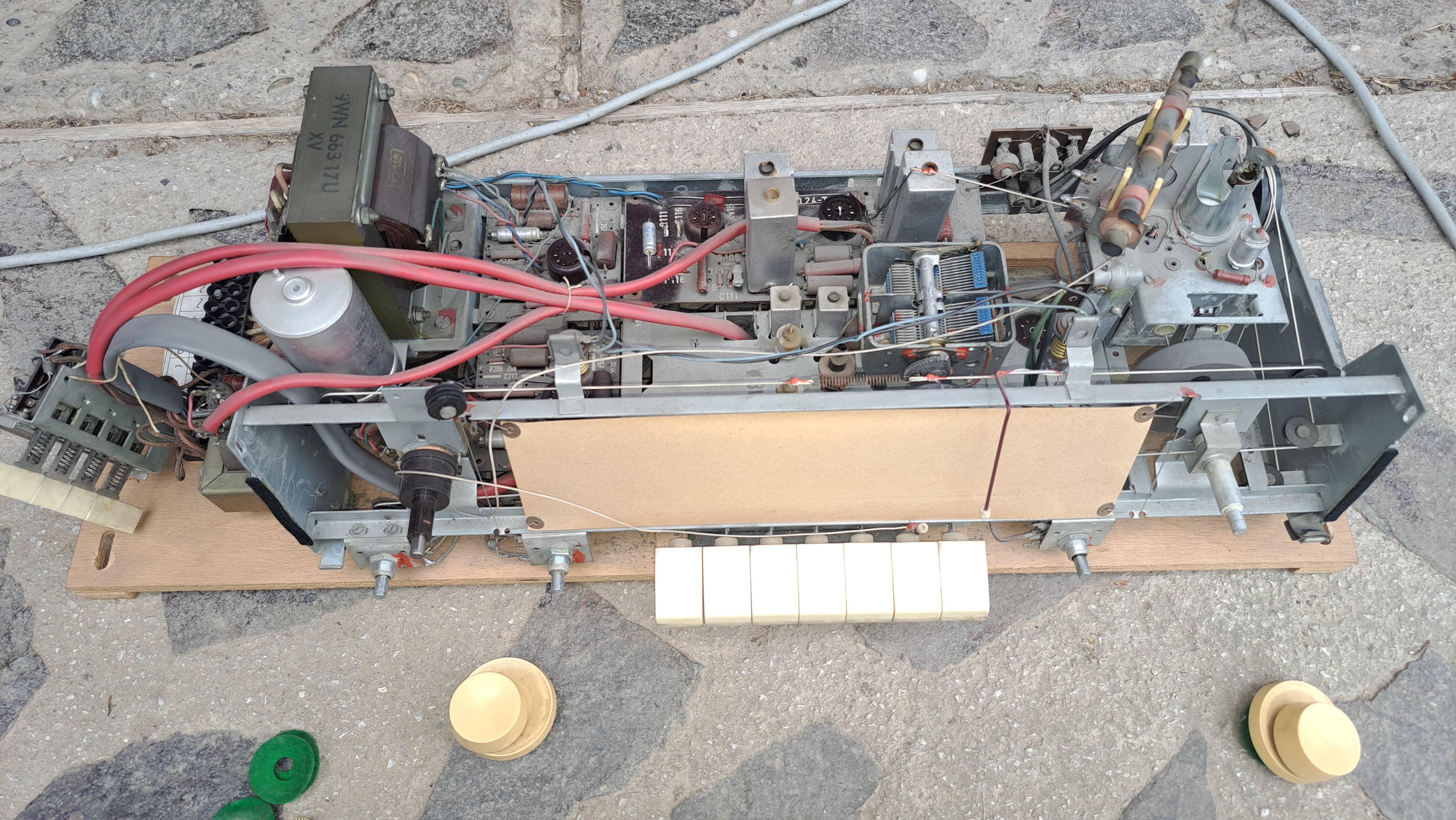

Prikadám zopár foto, aktuálne foto ešte nemám, ale všetky hnedé zvitky sú vymenené.

Upresňujem informácie. Ľavý kanál začne pískať po zvýšení hlasitosti na cca. 40%. Tieniaci kryt na EL86 nepomohol. Mám tam ale namiesto elytu 0,5uF/350V zaradený polyesterový 560n/630V.
Pri meraní napätí som ešte zistil, že na vyznačenej vetve pri EBF89 mám 76 až 80V namiesto predpísaných 46V. Odpor R103 má po premeraní správnych 82k.
