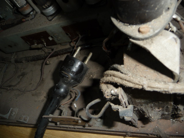

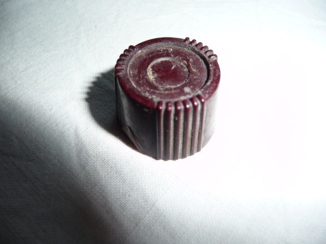

Příspěvek od Heptoda » 19.10. 2012, 14:05
Tak jsem se do něj pustil ještě před plískanicema.Vytáhl blíže nedefinované mumifikované tělo,hlodavec ne, toto má peří ve škvarkoidním stavu.Jaká byla origo šňůra? Z čeho je asi tato s nápisem "PATENT"? Nemáte někdo fotku radia s původní? A dokážete určit z čeho je ten knoflík? Byl tam místo onoho moc náchylného na silné dotažení na VKV.Díky a hezký víkend.

Příspěvek od Milan » 24.10. 2012, 11:34
Pokusím se trošku odpovědět.Mám také rádio Dominant, avšak na něm je kabel zkrácený a zakončený bakelitovou zástrčkou.Kabel je s černou textilní izolací, třížilový, jedná se o gramorádio, kde kostra gramofonu musí být spojená s ochranným vodičem.Tedy tato flexošňůra bude nejspíš origoš. Mimochodem je použitá např. v rádiu 1003A Orchestr.

Příspěvek od mkat » 25.10. 2012, 16:32
Tu su nejake obrazky + servisny navod. http://www.radiohistoria.sk/Oldradio/ma ... id/0001740
Prajem prijemnu zabavu.
