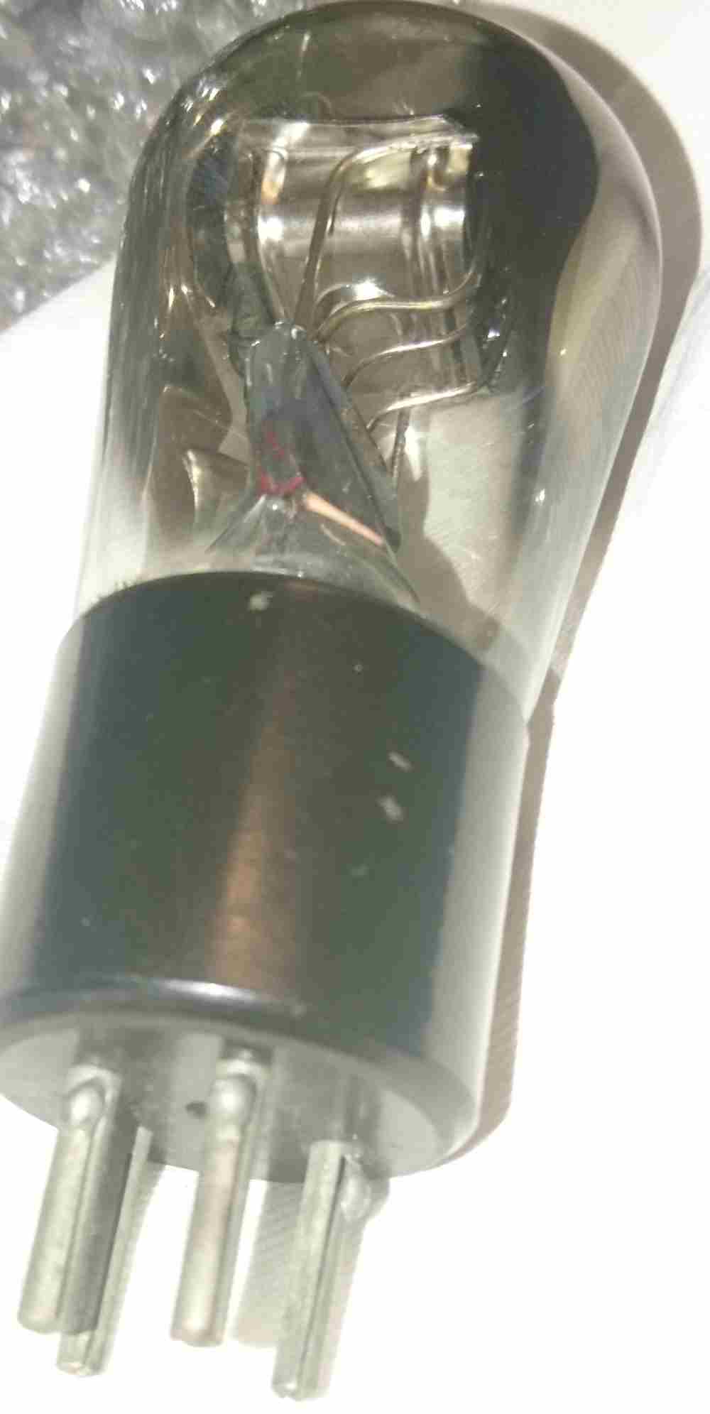

A jeste jedna elka dotaz na mereni.
Pokud by nekdo vedel....
Nejsem si ale jisty, zda je to ona. Sice byla v krabicce a tam je napsano RGN504, ale elka je bez potisku a vnitrek vypada jinak, nez obrazky nalezene na netu. 4 koliky a zhaveni namereno 12 Ohm.

Re: Mereni RGN504 na BM215
To vypadá na koncovou lampu, možná Al1, nebo něco podobného. RGN to není.

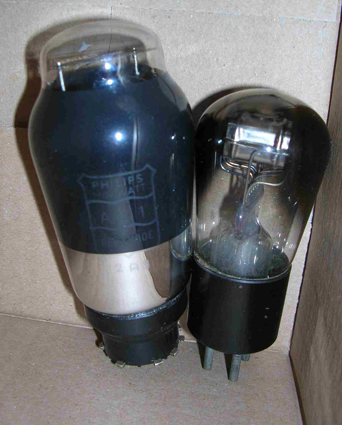

Ahoj,
mam snadno po ruce vadnou AL1 - tu mimochodem poptavam kdo by mel na prodej - a vyrobil jsem fotku s onou "X"
Ta neznama flaska ma foto zde jeste z trochu jineho uhlu.
To pořád vypadá na koncovku, zřejmně trioda přímo žhavená.
Něco takového: https://www.radiomuseum.org/tubes/tube_ ... gsram.html

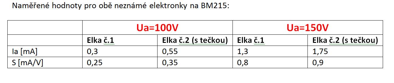

Tak jsem se tomu urceni elektronek (mam 2 stejne bez toho oznaceni) par hodin venoval.
Zitra zas vypukne "bezny den" tak si clovek "cisti hlavu".
Patranim a porovnavanim na informacni dalnici, mi to stymuje, ze system uvnitr banky je nejvice podobny RE034.
No a jak zmerit na BM215, abych neposkodil pristroj ani letite elektronky, kdyz uz se dozily takoveho veku?
Uvazoval jsem, ze vyjdu z karty pro RE084.
Nasel jsem pro RE084 a RE034 katalogove udaje. Pak kvalitni fotografie pri testu obou typu na jinem "kartovem" pristroji, ktery ma kartu pro RE034.
Merenim neznamych flasek na BM215 s nakolikovanou kartou RE084 byl Ia dost maly (do pul mA)
Tak jsem presunul kolik Ea z 100V na 150V a to uz sel proud kolem 1,5mA.
Na tom cizim pristroji RE034 testuje s Ua 200V, ale BM215 ma dalsi polohu koliku na 250V. To uz je moc.
Z grafu katalogoveho listu RE034 by pri nastavenem Ug -1,5V to tak asi vychazelo.
Otazka - vypada to, ze se patrani podarilo?
