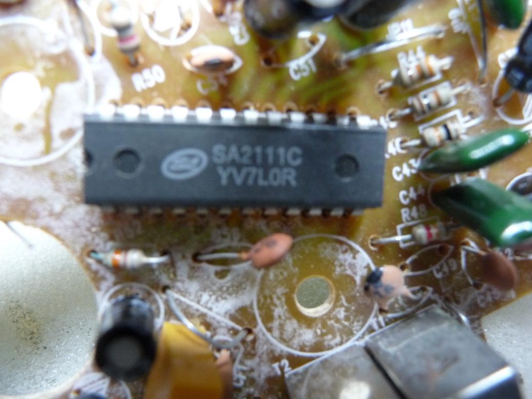

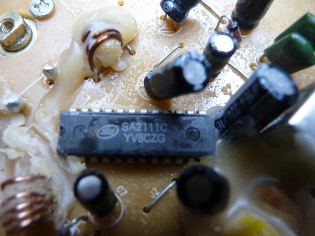

Zdravím pánové!Mám tu něco desek-dílů AM/FM/CD, zajímá mne však jen ten rozsah FM.Neznáte je někdo, ty desky, a nevíte odkud kam ten rozsah je ? Děkuji moc za jakékoliv informace !!!!

Tak jsem se snažil identifikovat aspoň švába pro AM/FM, ale nepodařilo se mi. Dej sem ( nebo do gugla "Datasheet xyz") jeho označení. Snad ten něco napoví. Jinak to vypadá na první pohled na "standard - made in CE". Tímto stylem začínám, když nevím nic o takovém tišťáku. (rada nad zlato !!!

Jojo, tyhle švábové španělští.... Je to prý z nějakého zrušeného skladu,snad Daewo či jak se to píše
.ten chlap prý toho prodal spoustu, tak jsem myslel, že někdo pozná

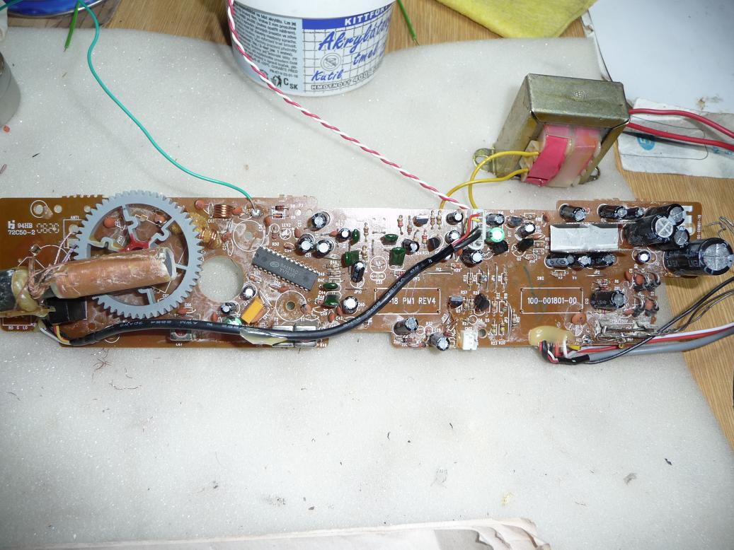

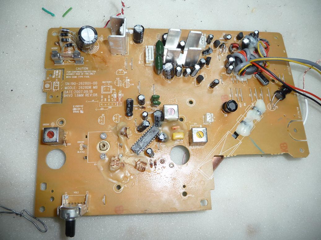

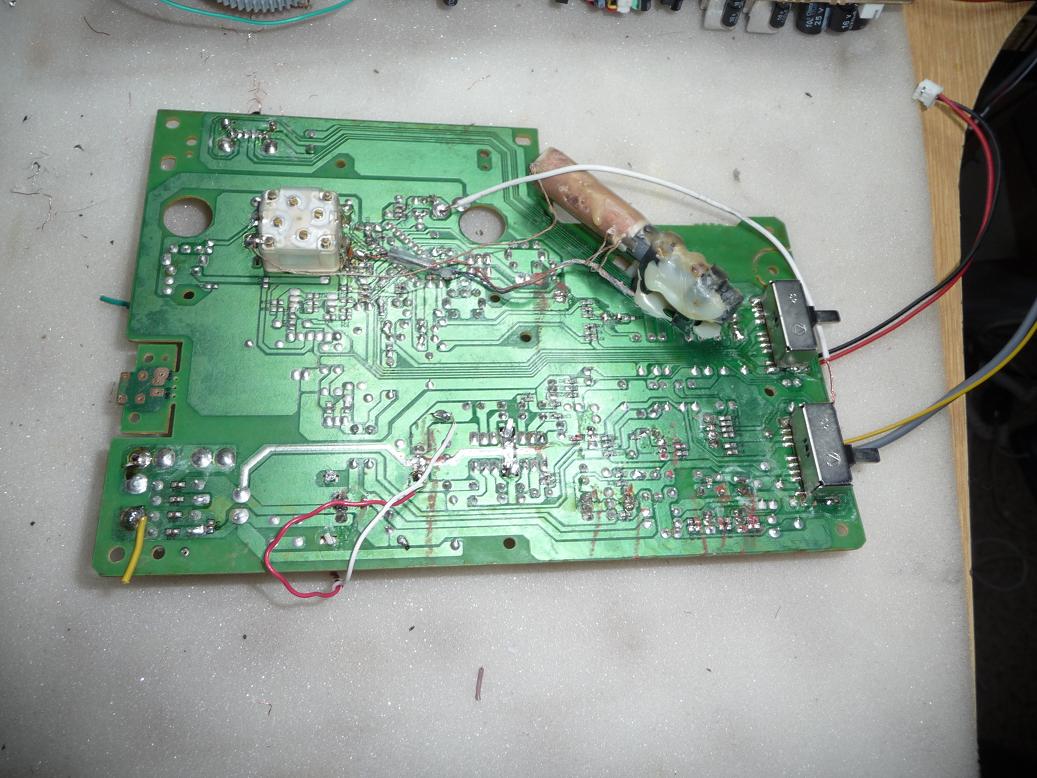

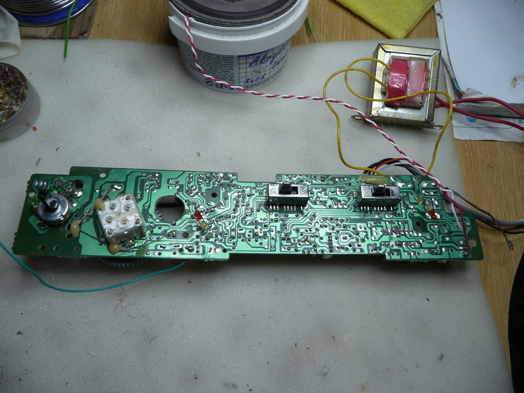

Tak ještě foto......
Doplněno: Jéje, oni jsou to bratři

Tu maš niečo na prečitanie ,k tym IO :https://www.google.sk/search?q=sa+2111c ... =firefox-a
Možno ti pomôže,aspon nakopnuť.

Z toho prvního snímku je koncepce desky vcelku jasná. Má to AM-sv viz feritka, a FM 88-108 -je to čína. 3váb pod chladičem je koncák nf, druhý je přijímač , fm cívečky jsou pěkně vidět, zapojeno je také vše jak má být (zdá se), ten zelený drátek je zřejmě antena fm, takže by to v té sestavě mělo hrát. Na cd dekód. na desce nic není. jeden přepínač bude fm/am, druhý je třeba vyzkoušet, (asi se tím odpojovala radiočást a připojovalo cd nebo kazeťák...atd.
