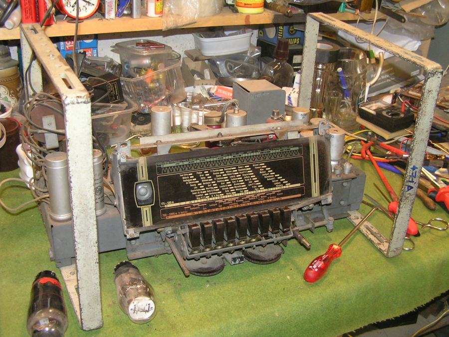

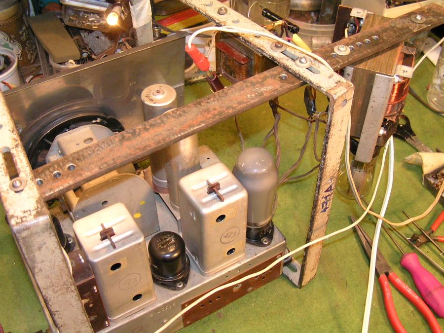

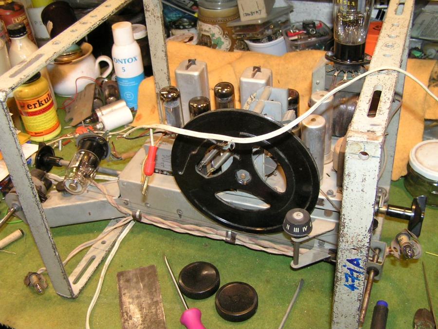

Já jsem si vyrobil jednoduchý stojan s pásové oceli - dva pásy síly cca 4 mm a šíře 25 mm,každý ohnutý do čtverce a konce svařené, v pásech vyvrtané otvory a drážky pro upnutí šasi za šroubovací úchyty za které je normálně připevněno ve skříňce. Mám to i vyfocené, ale neumím sem vkládat fotky, nakonec na ohnutí pásoviny nic tak složitého není. Vyhoví i pro rozměrnější šasi jako Máj, Big Ben...

Zhruba tak... Dá se to v té "kleci" postavit na bok i vzhůru nohama a potřebuješ-li nějak šikmo, tak to trochu podepřeš. Pokud mi pošleš svou e-mailovou adresu, pošlu ti fotky; jak říkám neumím ty fotky vložit sem... Moji adresu najdeš u každého mého příspěvku v Knize vzkazů.

Nevím co z toho vyleze, snažil jsem se podle návodu vložit fotky, snad se to povede... Na fotkách by měla být tři různá šasi upevněná v té "kleci" z pásoviny (Kongres, Philips 905A a Lorenz 140W). Na dvou protějších stranách klecových pásů je vyvrtáno několik děr prům 6 mm a drážky, aby se to šasi dalo upevnit v optimální poloze. Dá se to celé různě otáčet, na záda, na hlavu i bokem, ale ne tam, kde z toho něco čouhá, např. u toho Kongesu čouhá vlevo ta konzola s potenciometrem, u Lorenze trafák. Na Talismany to bohužel není, protože jejich šásko nemá zespodu upevňovací závity, muselo by se to provést pomocí nějakých úhelníků... Na jednom z obrázků je v té kleci šasi přijímače Lorenz 140W, upevňovací otvory zespodu šasi jsou "cikcak", proto je pravé rameno klece jakoby sešikmené. Navíc je "nahoře" přišroubovaný příčný plocháč na kterém je upevněno síťové trafo aby se při otáčení pohybovalo současně s šasi, výstupák je na tom šikmém rameni. No, jsou jistěže i lepší pomůcky, ale tohle si může stvořit každý kdo má v dílně svěrák, kladivo a vrtačku. Mně to dělá dobrou službu už přes 20 let...

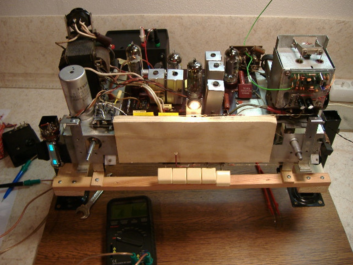

Dobrý večer,
takto jsem montážní stojan řešil já.
Základna je kus dřevotřísky. K tomu jsem přišroubovany nohy pro stůl koupené v OBI. Na ně z boku dva úhelníky koupené tamtéž. Pak jenom sešroubovat rámeček z dřevěných list. Těmi prostředními si nastavíte šířku a k nim šasi přichytím zdrhovačkama.
Jednoduché a hotové cca za hoďku.Na stojanu je foceno šasi ze 427A Poezie. Je tam vidět i namontovaný vkv převodník ( přihycený na původní jednotce vkv).
Hraje to pěkně :)
