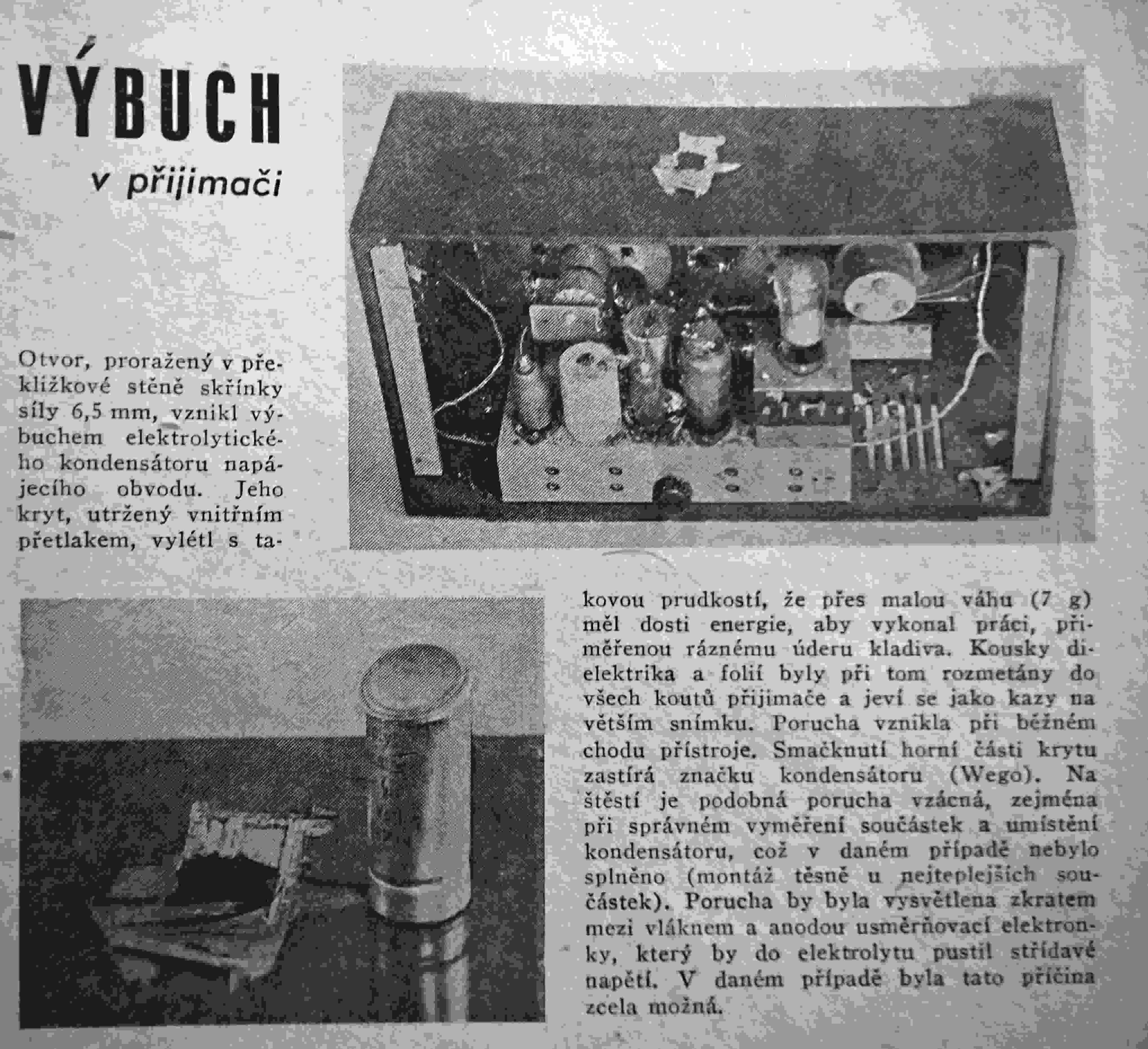

Příspěvek od Milan » 04.05. 2019, 21:13
pokud bude patice nevhodně zapojená...
