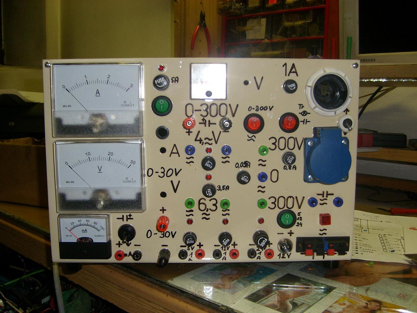

Tak sem začal stavět zdroj o vícero funkcích,dal sem na vaše rady+z http://www.radio historie a ostatní co sem našel na netu.
Mám dotaz: nemáte jiný zapojení regulátoru napětí ca 70v-300V než je na radio histoii? chtěl bych aby potenciometr nemusel být na 4W.Taky sem našel jiný schéma tam je regulační potík na 2W a v diskuzích je psáno že se taky hezky hřeje.

Chtěl sem vám ukázat obrázek zdroje ale nemohu ho zmenčit pod 586kb

zdravím,ten zdroj jsem stavěl na vícero využití a ne jen pro rádia to jest k jedné odpovědi a to zmenšení obrázku tak to přesně dělám jak mi poradil už dříve Heptoda,dokonce i na 25% a stále nejde zmenšit .Maximálně jen na 586kb.

Tak se to asi povedlo, zmenšit ten obrázek.Sice jinak než mi bylo doporučeno,ale uvidíme.
Je to bastlený z věcí co jsem z 90% měl doma tak nebuďte moc kritický Děkuji
Re: Zdroj
Hezký fotky!!Na tom stole pod sklem.
Jinak by to chtělo trochu štábní kultury. Použít na popisky např. Propisot a pod.

Já vím ale co bylo po ruce se použilo,hlavně aby mi sloužil.Fotky na stole jsou tak 20let starý
