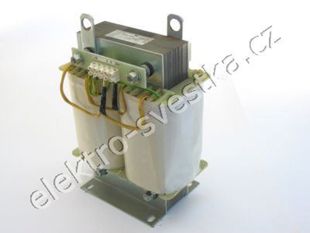

ad1- trafo. Již na začátku jsem psal o vhodném typu.Byl tam i odkaz. Takže přidám obrázek skoroshodný s tím trafem co mám já.

Dík za info.Tak stejně nevím jestli ho použít na universální zdroj(na zkoušení všeho možného). Koukám na něj a asi proudově nic moc !? Měl jsem za to, že AZ11 má žhavení 4V a asi 1A,Jestli jo, tak jde do úschovy a kouknu po jiném.Chtěl jsem na zdroji 2x250-300V ss , 6,3V +-3A a 4V +-3A.Prej z Máje by šlo,ale to je škoda ho z rádia demontovat.Čeká na renovaci.Že se vracím k odpovědi od p.Smolky, to trafo jsem už koupil,nešlo by to nějak ošetřit vůči bezpečnosti? ( jako bezpečnostní) na použití universálních rádií(Talisman,Rytmus atd).Od Heptoda jsem dostal ukázku jak má správný bezpečnostní trafo vypadat,ale už jsem bohužel koupil jiný.Děkuji.

Oslovil jsem přímo výroce. Ten by měl vědět co prodává.Osobně bych se jeho použití a rozumného používání + proudový chránič , vůbec nebál. Přikládám odpověď prodejce.p.Smolka.K. píše: píše:BACHA !!! Tohle je sice trafo s převodem 1:1 ale není to bezpečnostní oddělovací trafo !!!
Dobrý den,
transformátor je ochranný oddělovací - zesílená izolace z třepené PET fólie
a drážkové izolace je mezi PRI a SEC.
S pozdravem
Ing. Aleš Svárovský
ved. technického oddělení
SVED Liberec

No jestli za to výrobce ručí, třeba to prošlo zkušebnou jako schválený typ bezp. trafa. Ještě by měl uvést zkušební napětí (mezi vinutími a proti jádru). Jak muvádíte ten obrázek trafa s odděl. cívkami na C jádru, to je něco jiného. (doufám, že nemá vinutí půl na půl přes sebe na každé straně, z obrázku to není vidět) Jednou v mé praxi se v podniku na dílně odněkud objevily taková trafa 220/220V s vinutími přes sebe a revizák to zakázal používat jako bezp.trafo. Odtud mám zafixováno, že musí být oddělené cívky. Je možné, že dnešní technologie a izolační materiály umožňují již dostatečnou izolaci pro daný účel. Trafa s oddělenými cívkami měly jednu nevýhodu, byly měkší, prý něco s indukcí, rozptylem a tak... někde to bylo i popsáno.
