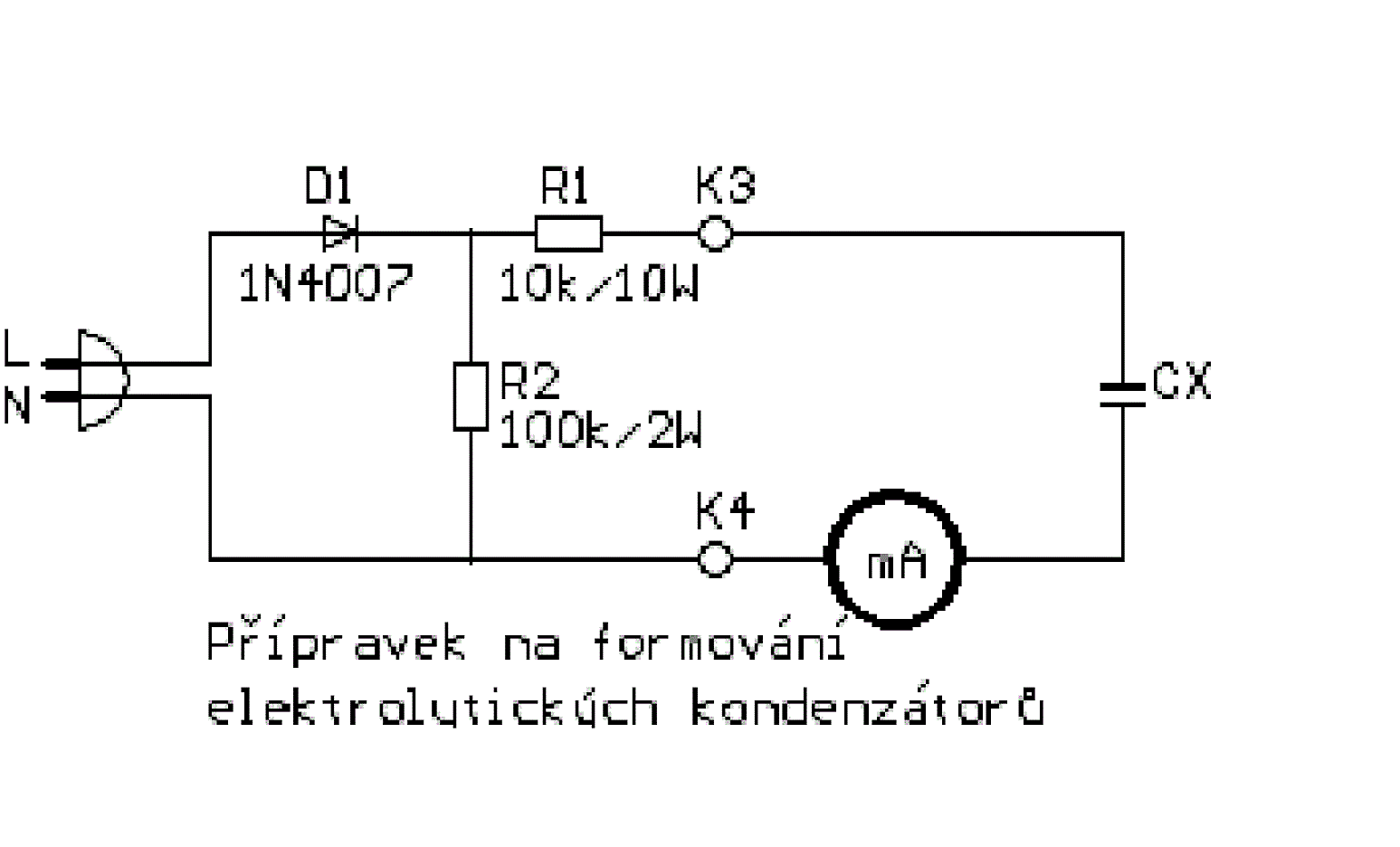

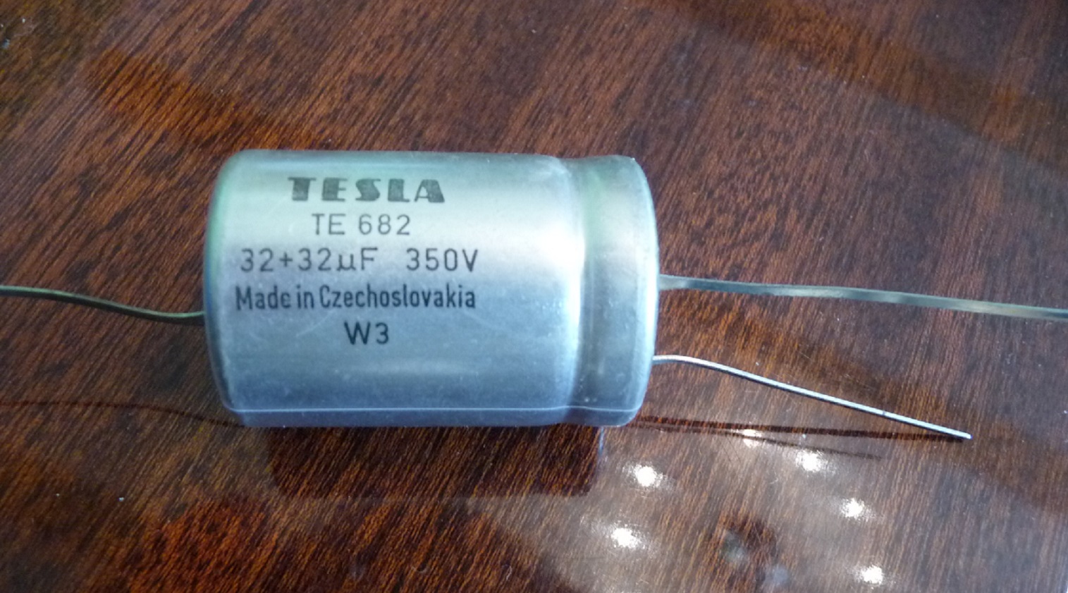

Dobrý den, neporadíte mi postup, jak správně naformovat (naformátovat?) tento elyt, než jej dám do radia? Z oho co semdohledal na netu, moc moudrý nejsu. Děkuji!

Zkus se podívat sem do odkazu, je to tam pěkně popsané i v formování v rádiu.
http://mujweb.cz/pjenicek/radio/navodyj1/formelt1.htm

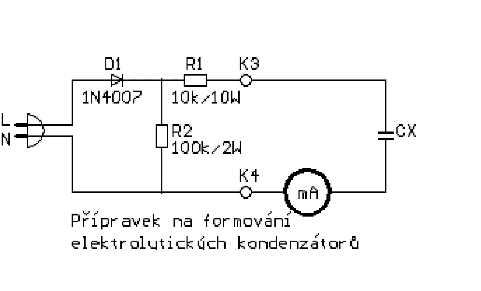

Děkuji moc. Je ta dioda kritická, či je možné dát jinou? Děkuji.
Edit: a jaký rozsah měřidla mA ke vhodný?

Dioda kritická není, těch 1000V závěrné napětí je s rezervou vyhovující , a stojí méně než 1 Kč, tak ji tam dej.
Proud je omezen odporem 10k na cca 33 mA max. při 230V v síti , takže běžný mA-metr by to měl zvládat. Zásadní problém vidím v tom, že vše připojené bude spojeno přímo se sítí a tudíž životu nebezpečné při dotyku. Vřele doporučuji oddělovací transformátor ( a nebo dielektrické rukavice
