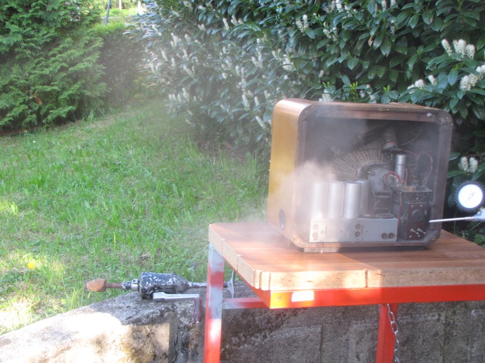

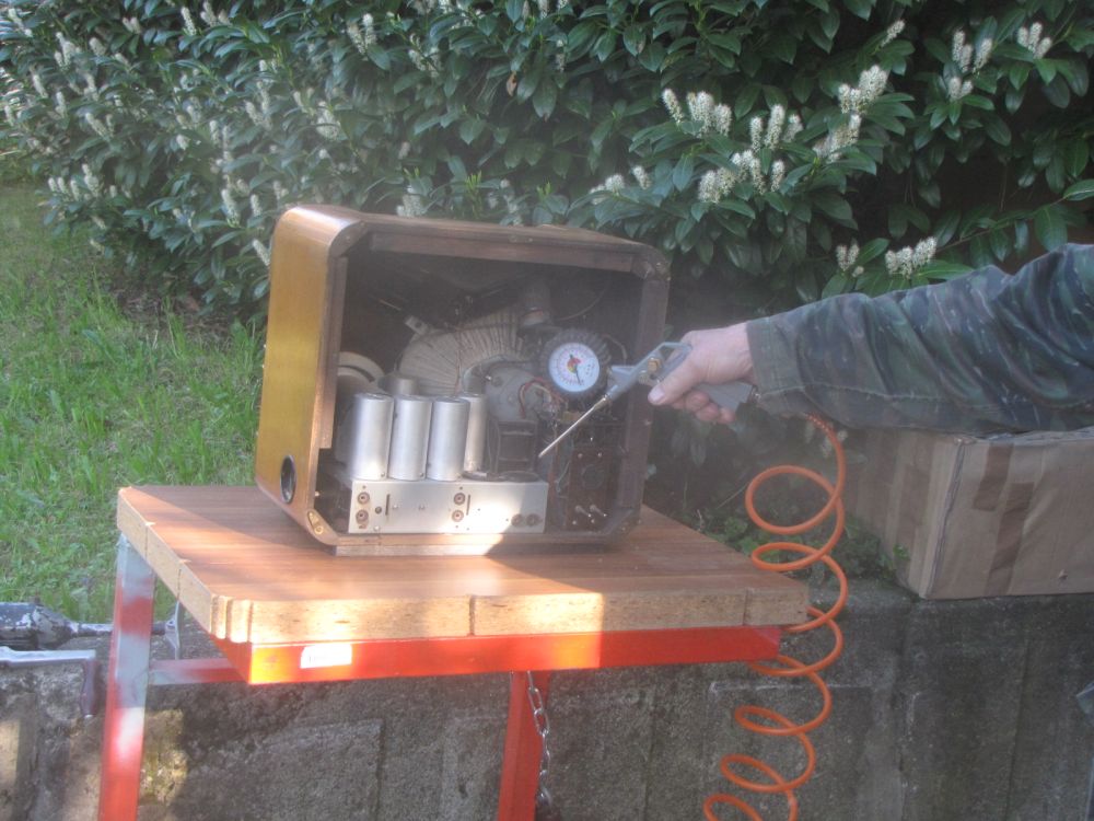

Potřebuji radu - často čistím zaprášené části rádií a už dlouho jsem přemýšlel nad nějakém kompresorem na stlačený vzduch v kombinaci s vysavačem (na lokální čištění). Je vhodný např. nějaký 12 - 220V kompresor na míče nebo pneumatiky? pouze ilustrační odkaz
Popř. nějaké jiné řešení?
Re: Vybavení dílny.
Příspěvek od Franta » 10.02. 2016, 11:36
Používám sice větší dílenský kompresor s nádrží o objemu 25L a s nastaveným max tlakem 8 atm. ale jistě bude stačit i ten menší. Vyfoukání prachu samouřžejmě neprovádím v dílně, ale vždy venku, ne ale když prší nebo sněží, žeano :D Odsávat vyfukovaný bordel vysavačem nemám sice vyzkoušené, ale tlak vzduchu z trysky bude určitě větší, než tah vysavače, takže odsávání prachu by asi nebylo dost účinné a vyfoukaný bordel by poletoval po místnosti....
A opatrně při foukání cívkových souprav, příliš silný proud vzduchu je schopen tenké drátky přetrhat.

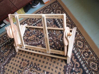

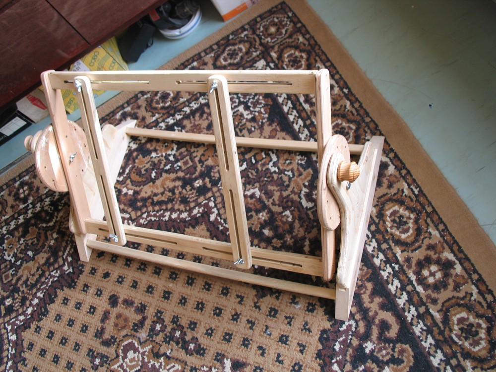

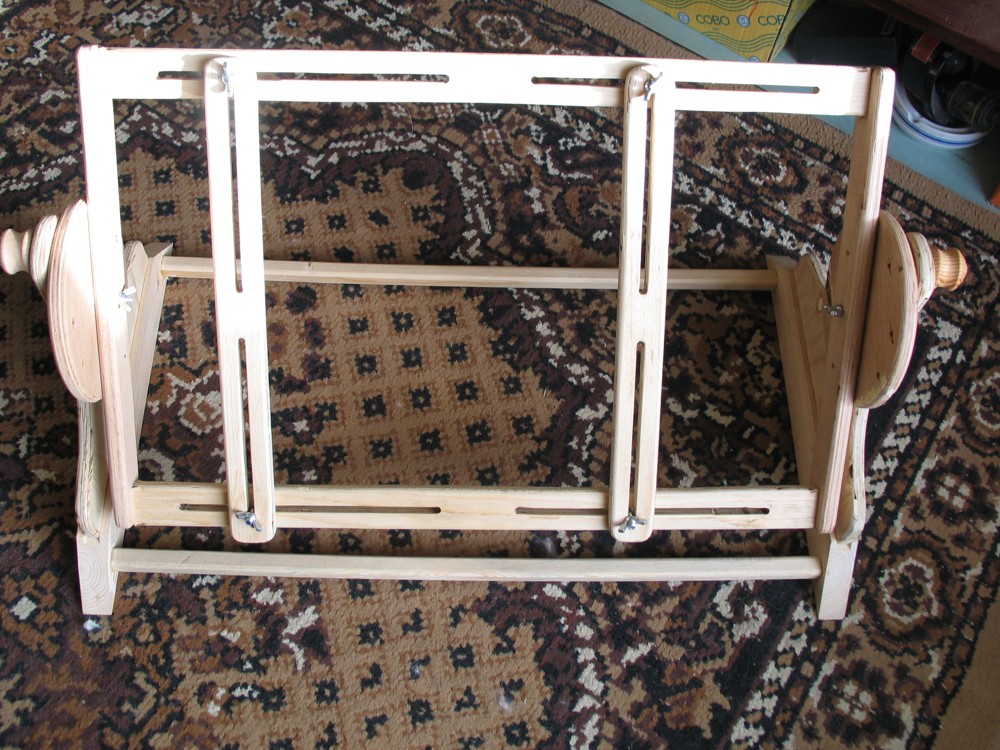

Po dlhšom čase som sa rozhodol si urobím radosť a urobím si nový stojan k opravám rádii.Dlho som mal niečo podobné :
viewtopic.php?f=27&t=119&start=10#p1473
Ale sa mi to až tak nepáčilo.Tak som si vyrobil niečo podobné.http://www.radiohistoria.sk/Oldradio/ma ... cu/0000965
Tu sú nejaké fotky.

Tak to je pěkné, gratuluji k výrobě stojanu. Čím jsou dělané ty drážky? Asi frézkou, možná tou co se dá koupit třeba v Hornbachu. Je to tak?
Děkuji. ;)
mkat
Příspěvky: 218
Re: Vybavení dílny.
Příspěvek od mkat » 19.01. 2017, 16:31
Drážky sú robené stolárskou frézov.Mám známeho stolára ,a ten mi ich robil.
Příspěvky: 843
Re: Vybavení dílny.
Příspěvek od Jan55 » 19.01. 2017, 17:51
Zdravím, děkuji za informaci. Nebude se držák prohýbat s těžším šáskem?
Také bych něco chtěl vyrobit, ale stále nejsem rozhodnut z jakého materiálu to vyrobit. Líbil by se mi dural.
Nebo i ocel. Ze dřeva snad jen ty boky, či ty kolečka. Takže to musím ještě uvážit. ;)
