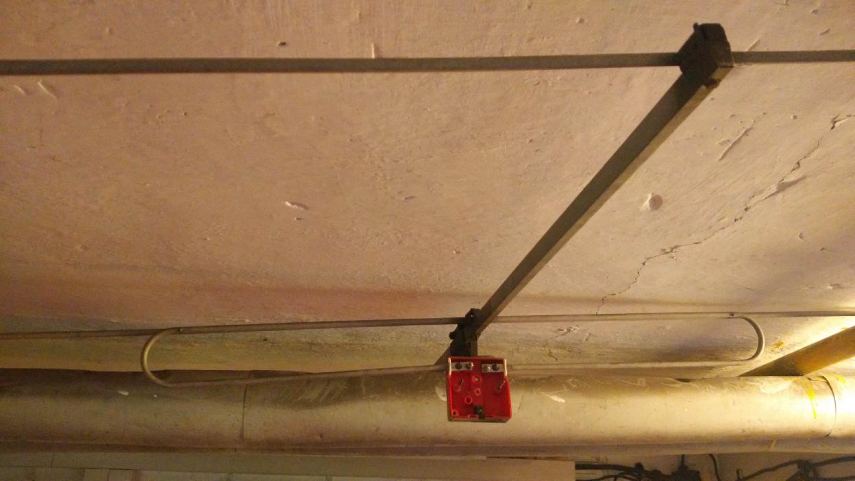

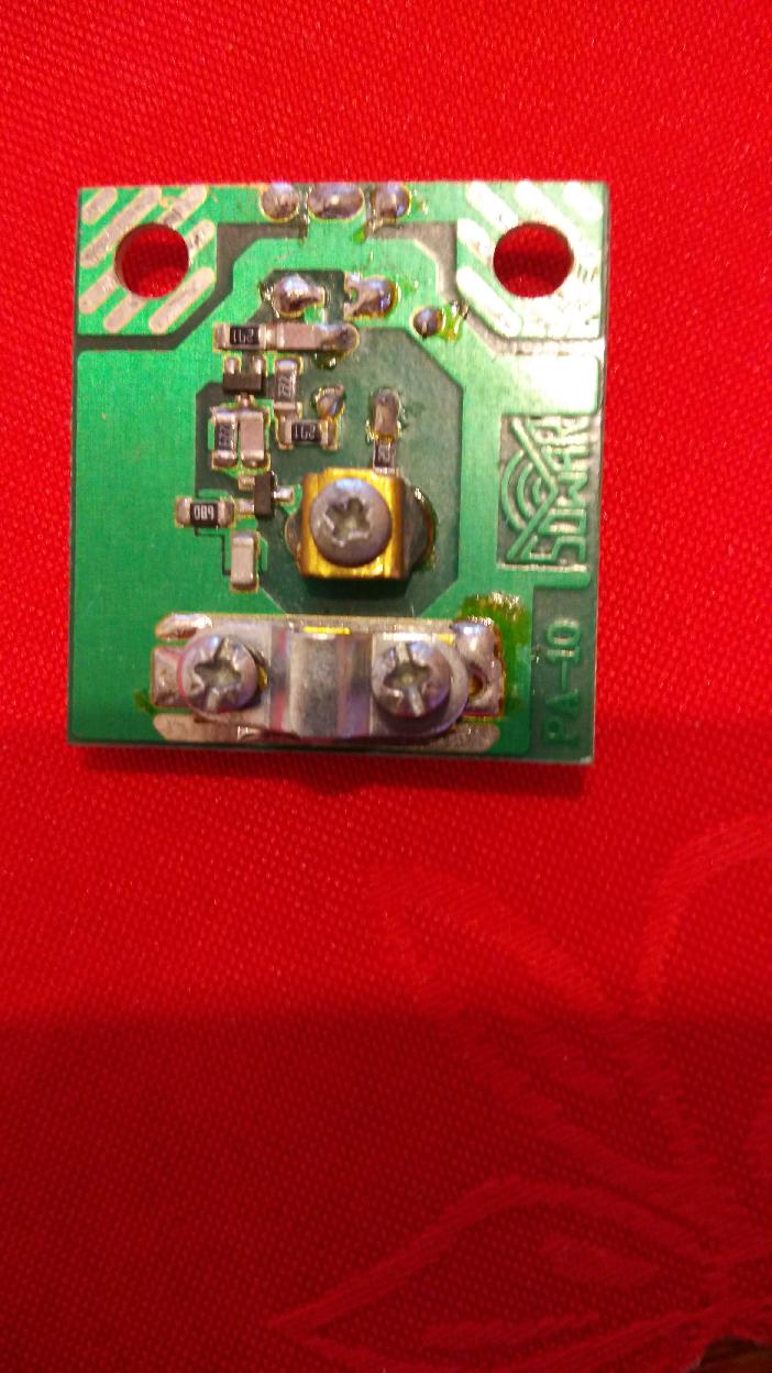

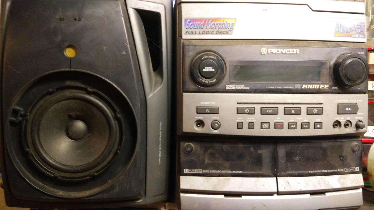

Tak jsem se dostal k PC.VFoto: moje rádio, anténa snad to je trochu vidět symetrizační člen ze zesilovačem .
Anténa byla venku na kovové trubce. Přes ten zesilovač co mi prodali nechytám vůbec nic, kromě brumu. Lepší to už je jenom na ten drát do pravé zdířky, ale nehraje to čistě.

Tak hezky popořádku. Ta anténa je ve sklepě? nebo je to jen fotka ze sklepa. Anténa musí být venku, určitě je vidíte u jiných, že jsou někde ve výšce, nejlépe na střeše. Ale pak je potřeba, aby byla chráněna před bleskem, tedy uzemněna na hromostvod, ale to bylo dříve, dnes se to dělá jinak podle platných předpisů. Vždy je potřeba instalaci antény nechat udělat odborníky. Sice to stojí peníze, ale pak je klid s úřady a pojišťovnou.
Pokud je ve sklepě, tak z ní moc nevyloudíte. Další věc je, jak je ten zesilovač napájen. Většinou mívá na druhém konci konektor s odbočkou k napájecímu zdroji. Pokud nebude zesilovač napájen, pak je celá anténa na dvě věci...
Takže jak to tedy vlasně máte pospojené, čím to napájíte a hlavně jak. Napájení zesilovače je dělané po koaxu přes tlumivku a oddělené kondenzátorem od VF signálu do rádia. Funguje ten zesilovač? Funguje napájecí zdroj?

Takle dávám rady jen od oka, neboť nevím, jak to ve skutečnosti máte rozmístěné. Pokud to budete provozovat někde v bytě ve větší výšce, bude to hrát fakt na kus drátu, délka je potřba vyzkoušet. Jestli je to ve sklepě, je potřeba dostat jakou koil anténu ven. Myslím si, že pokud by jste použil tu anténu bez zesilovače, ale s přispůsobením na 300ohmů/75 ohmů a dotáhl to zvenku koaxem dovnitř, tak by to mělo hrát i bez toho zesilovače.
Tak snad jsem to napsal srozumitelně.

Rádio je v garázi , anténa je venku na trubce, napájení je klasickým 12 V zdrojem s tlumivkou jako tv. Anténu jsem po demontáži zesilovače zatím nedal zpět, chci prvně namontovat ten symetrizacni člen. musím ho objednat, protože v okolí se nedá koupit. Nemáte tip kde a jaký koupit ? Ať nekoupim špatně.
