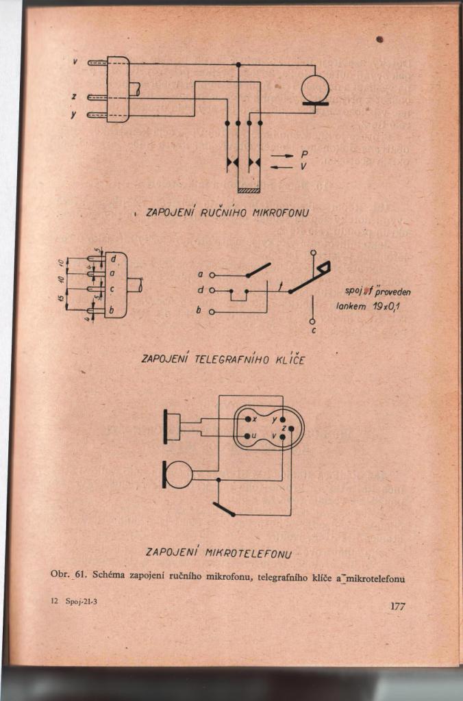

Tak jedna RM-31 je doma. Dokonce jsem zjistíl že mám kompatibilní 4kolíkový telegrafní klíč. Nafasoval jsem k tomu i schéma pro síťový zdroj i s popisem trafáků a schématu. Pokud by někdo chtěl tak bych mohl případně oskenovat.
Chtěl bych poprosit.
-Mohl by někdo třeba propísknout a zjistit mi jaké je zapojení drátků v telegrafním klíči od RM-31?

Návod k použití nemám a ta příručka pro opravy je příliš rozsáhlá na oskenování a většina příloh mají velký formát, nehledě na chatrný stav. Nějaká menší dílčí schémata se z toho vytáhnout dají...
