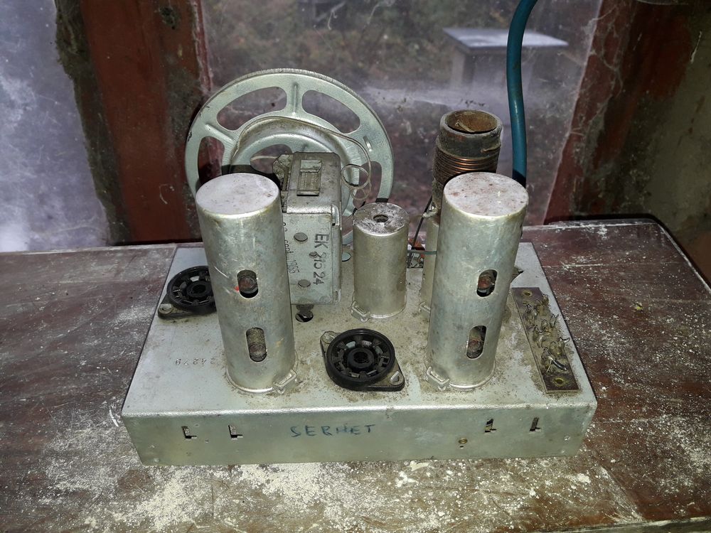

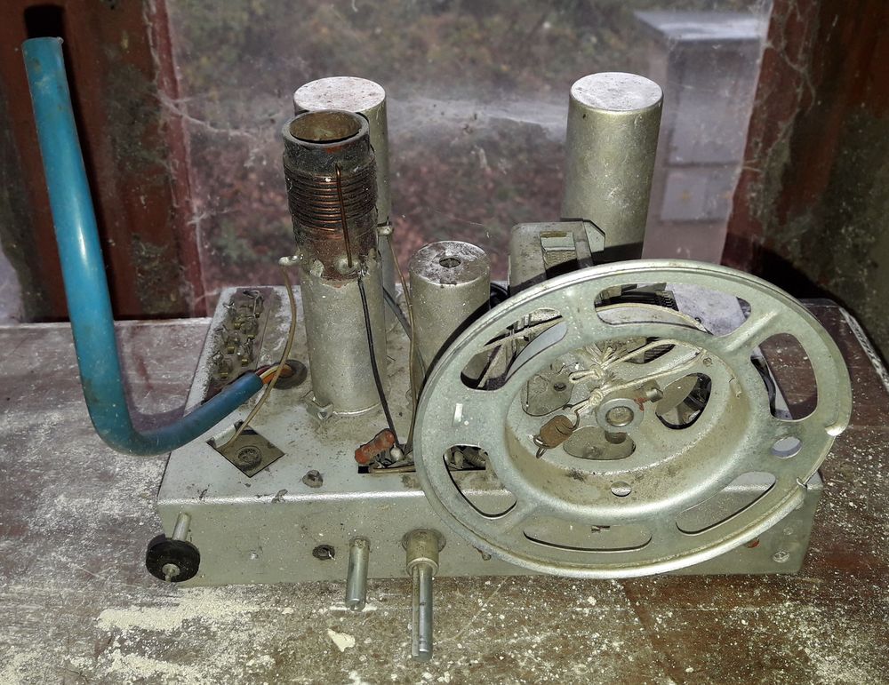

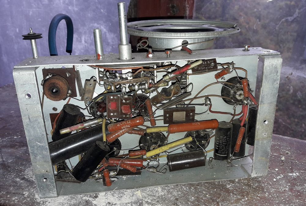

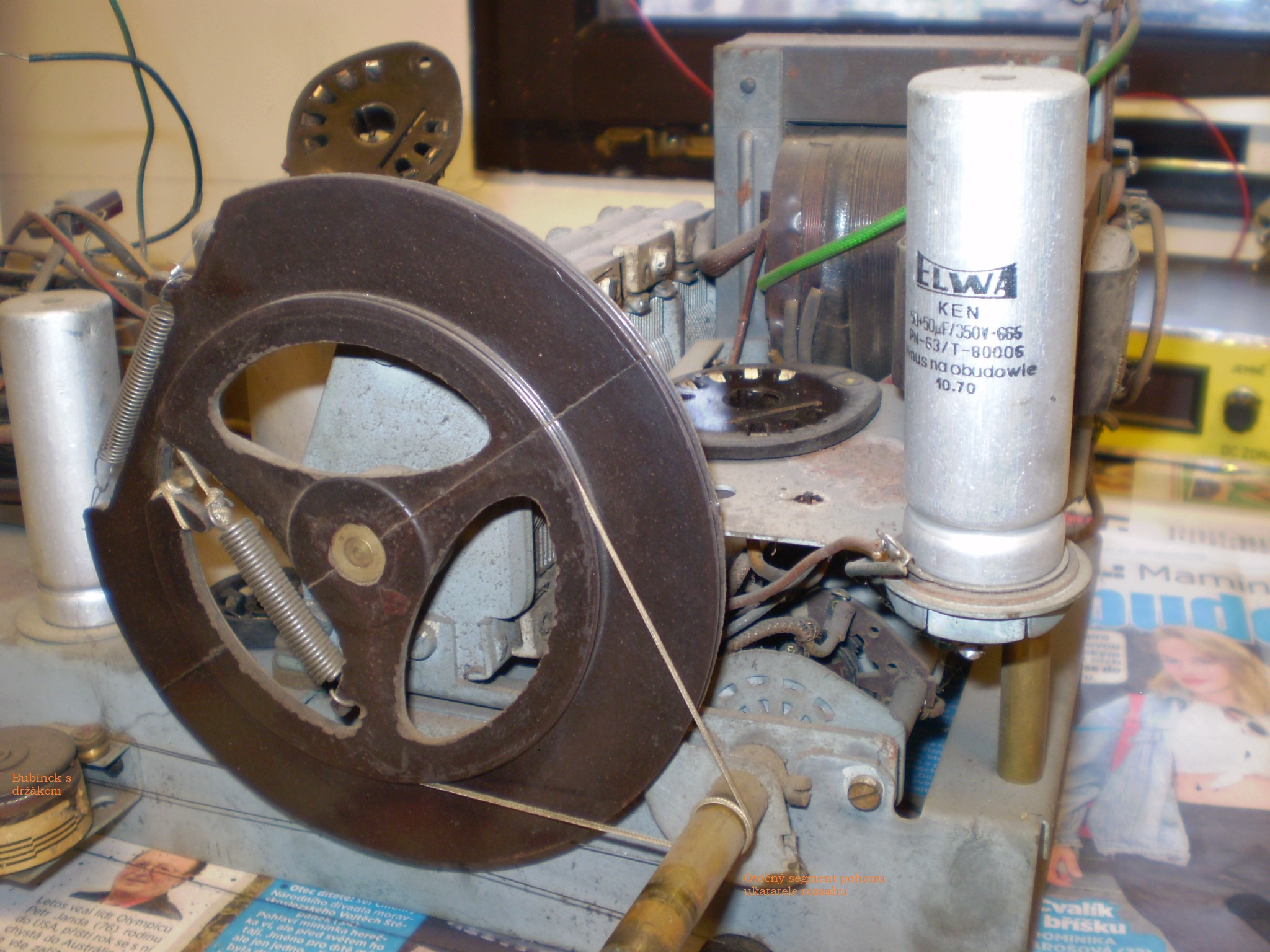

Dobrý večer, mám na stole další kus k renovaci popř. vestavbě vkv, jedná se o SIGNÁL podle znaku na stupnici zřejmě již Tesla. Šasi je velmi zachovalé , prakticky bez koroze a větší špíny, tak bych to rád dal dohromady . Bohužel tam chybí mechanika ukazatele ladění, tj. vlastní otočný bubínek s držákem a otočný segment pohonu toho bubínku viz obrázek. Nenajdou se u někoho tyto díly ? Děkuji za nabídku , mohl-li by to někdo postrádat .

Tak chybějící díly vyrobeny a ukazatel funguje. Příčinou stavu byla zřejmě zničená ozvučnice , kterou někdo kdysi nahradil novou a neměl jako já frézu , kterou by do ozvučnice vyfrézoval zahloubení pro bubínek. Tak to tam prostě už nedal. Již jsem jednou Signál dělal, někde to tu je, tento má na rozdíl od předchozího cívkovou soupravu odpovídající dostupné dokumentaci. Zato v nf části to vypadá oproti dokumentací podstatně jinak . Šasi už po výměně řady kondenzátorů a odporů hraje, vadné byly i slídové padingy v oscilátoru atd. , ještě to musím poladit.

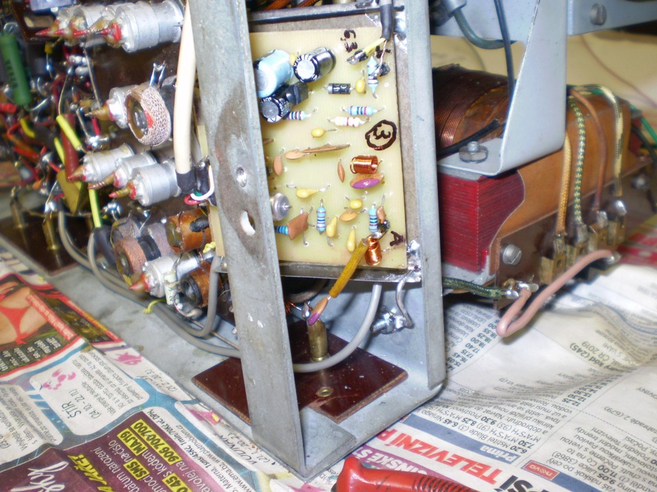

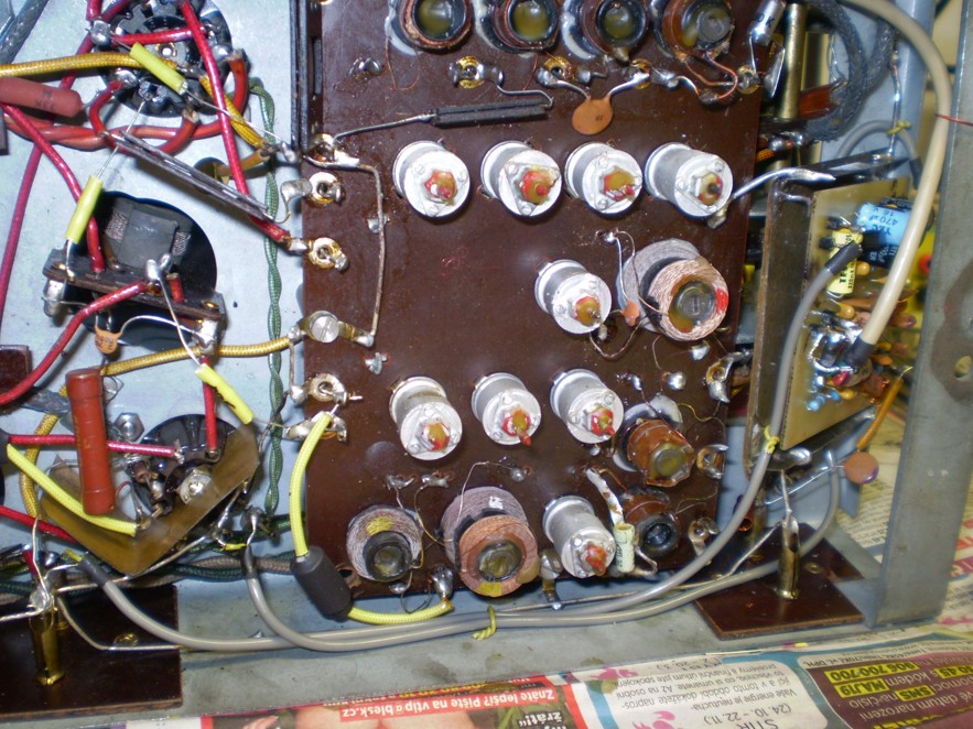

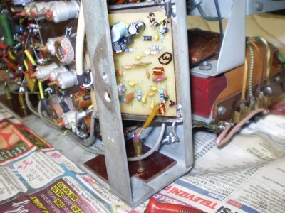

Šasi Signálu oživeno a hraje nadprůměrně jak na am , tak i velmi pěkně cca 18 stanic na vkv, viz obrázky. Se sladěním na am jsem měl potíže, zejména se sladěním mf zesilovače. Rozvažování spřažených obvodů je velmi nešikovné, kond se musí připojovat u mf zespodu, pak ovšem není přístup k utopeným jádrům mf cívek. Při sladění mf zesilovače nebyla maxima naladění nijak výrazná , tak se asi stalo, že jsem jedno jádro naladil někam dost mimo 468 kHz , nebo mi při ladění sklouzl dole krokodýlek připojení rozvažovacího kodenzátoru . Rádio při zkoušce
s anténou a čítačem naladěnými oscilačními obvody dost šumělo, signál byl slabý a rušení veliké . Na SV některé stanice při proladění pohvizdovaly, tj. zřejmě mf zesilovač kmital. Ověřeno na avc , na horním konci SV téměř ok, čím více k dolnímu konci, tím větší napětí avc - až asi -7V , kmitočet oscilací kolem 468kHz dole a cca 180 kHz nahoře. Měl jsem podezření na naladění mf zesilovače, takže jsem odstavil oscilátor , ale jakmile jsem zdroj signálu připojil na g1 první heptody , kmitalo to jako šílené. Výměny elektronek a dodatečné bloky napájení bez vlivu . Takže jsem oscilátor znovu zapojil a znovu velmi pečlivě ladil mf zesilovač , což se asi povedlo . Naladěný mf zesilovač již nekmitá a nehvízdá a šasi je nadprůměrně citlivé a selektivní.

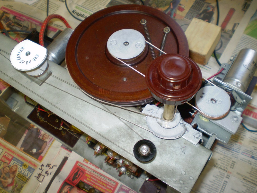

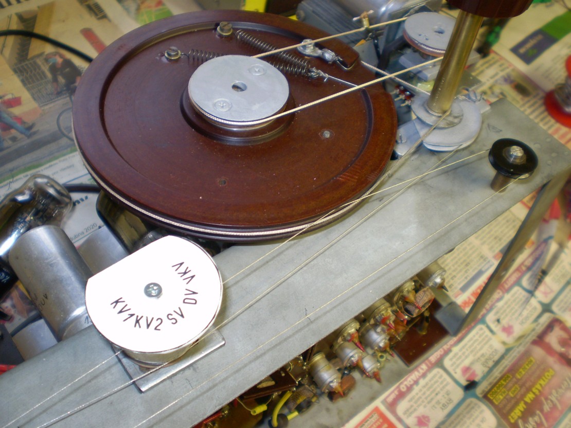

Úkol od majitele doplnit chybějící ukazatel přepnutí rozsahů jsem řešil viz obrázek výrobou dílů . Nemaje frézu
na zahloubení do ozvučnice pro bubínek řešil jsem to průhledem v ozvučnici a ukazatel se tedy výrobně zjednodušil.
Dále byla namontována destička vkv předem naladěná do pásma včetně odporů na krajních polohách potenciometru tentokrát letovaných přímo na špičky destičky. Ověřil jsem , že oscilátor, který v poloze gramo
běží na DV (a zde s velkou amplitudou) nemá na poslech na vkv žádný vliv díky vlastně třem horním propustem za sebou ve vstupu od antény na vkv a stínícímu plechu, přes který je destička do rádia namontována. Toto ovšem není obecná vlastnost, v jiném rádiu tomu může být jinak.

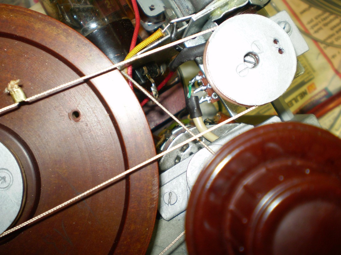

Před vlastní montáží jsem si musel ještě pohrát s osou přepínače rozsahů , neboť stejně jako u předešlého kusu
se viklala na všechny možné strany, kam ji zrovna lanko nebo šňůrka táhly. Řeší to ocelový pásek tl.3 mm s dírou 6 mm upevněný šroubky držícími přepínač.

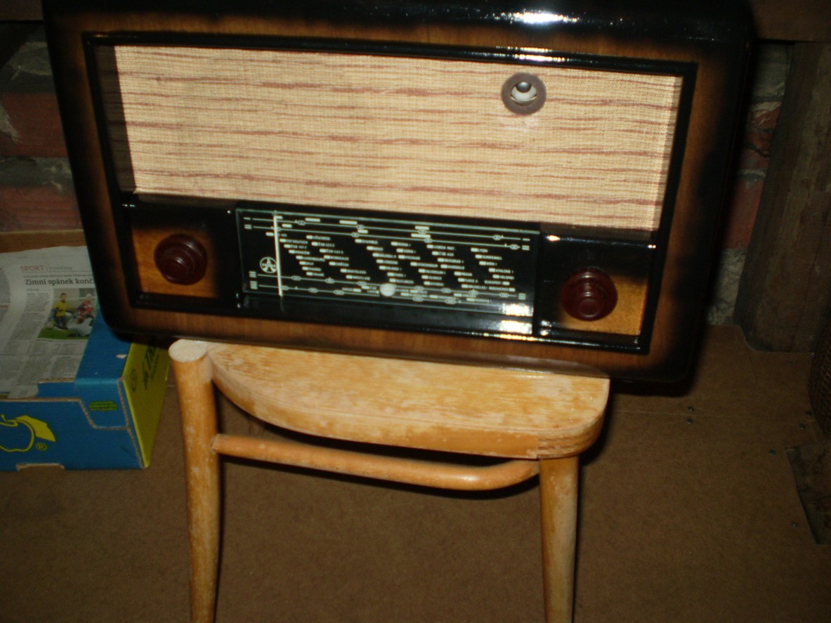

Re: REL/TESLA SIGNAL - chybějící díly

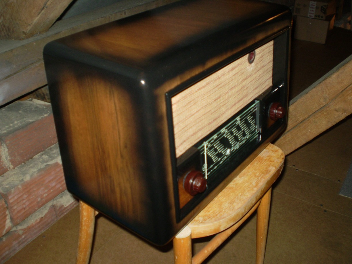

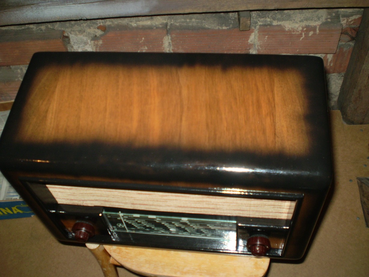

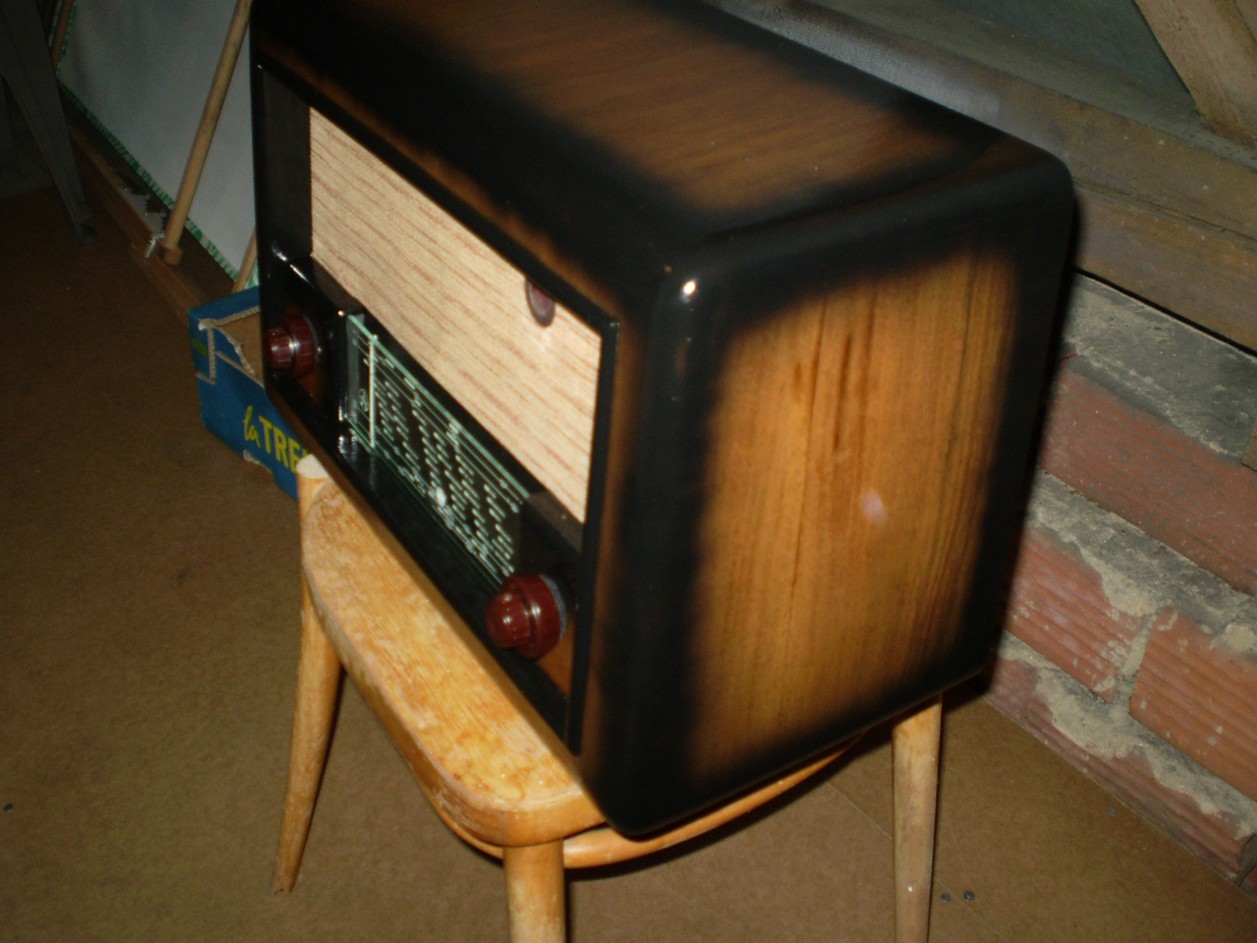

Tak po obnově laku před odevzdáním majiteli foceno "v meziskladu" na tmavé půdě s bleskem , takže barvy a lesky
moc věrné nejsou .Pro zajímavost - otvor pro magioko udělal výrobce náhrady ozvučnice mimo střed a ještě se navíc netrefil - potkávalo se mu s AZ11 , takže otvor zalepil a zase kousek posunul. To bylo před nalepením brokátu ,
s tím již nic udělat nejde .

Milane,

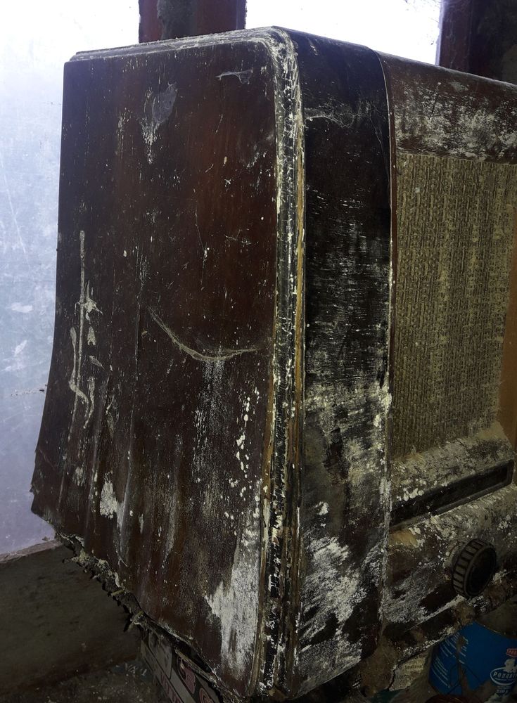

zatím pátrám, není - li náhodou ozvučnice z jiného kousku, stejně jako jsou cizí knoflíky (řada 603A-619A).
Přikládám jen pro info z mého depozitu před zásahem, jinak vidím, že jsi lepší nežli já. Pěkná práce u všeho, co dáváš dokupy...

Za sebe děkuji za nabídku, mám svých vraků zatím dostatek . Jirko, co se týče té ozvučnice, je skutečně samodomo včetně kování dole pro pohon ukazatele. Ty knoflíky tam byly , dál jsem nad nimi nepátral, není to moje .
