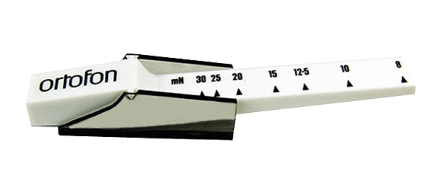

Koupím váhu na vyvažování přenosky gramofonu, může být i domácí výroba. Je sice v prodeji, např. http://www.tipa.eu/cz/gramo-vaha-ortofon/d-143318/ , s poštovným je to na občasné použití na vyvažování zbytečně dost, viz foto.

Když jsem viděl tu cenu, tak se mi nechtělo věřit, kolik může stát taková plastová pitomost. My pamětníci máme nezničitelné vážky pro nastavení přítlaku ještě z prodejny ve Smečkách, a to za cenu několika korun. Váží se pomocí desetihaléřů starého vydání, které mám za tím účelem dosud schované.

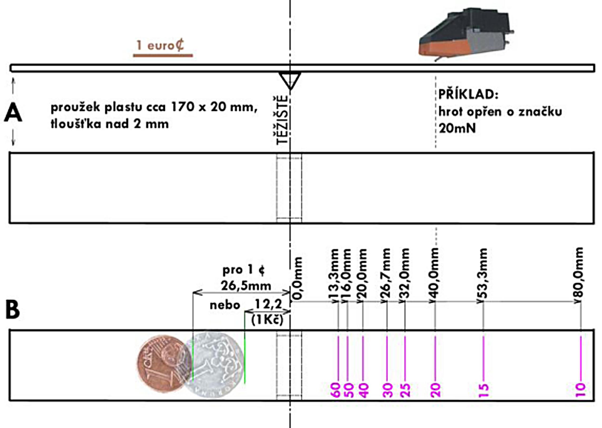

A co takle si to vyrobit? Stačí 1 mince eurocent nebo 1 koruna, kousek plastu a vyrobit podle obrázku. Prosím to není můj nápad, jen jsem to převzal z článku na netu - autor Jaroslav Ferst (Hill) (původně na elektroworld.info) nyní na ebastlirna.cz

Příspěvek od Heptoda » 14.02. 2016, 19:55
Jo, tak to je ono!! :thumbsup: Já jsem si nemohl vzpomenout kde jsem to viděl. Staré PC je v křemíkovém nebi,(ano ano, zálohovat, zálohovat!), a já ne a nevzpomenout. Ještě jednou díky, o příštím víkendu budu vyrábět. ;)
