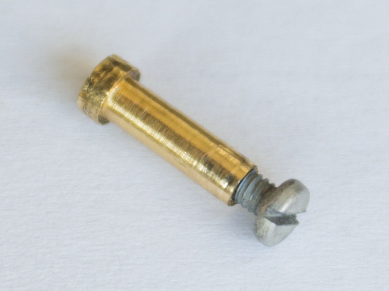

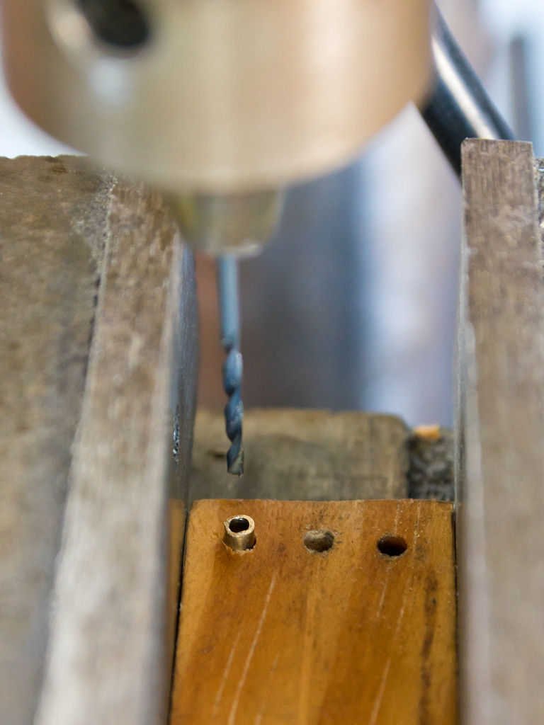

No jasne ze sem to zkujvil...

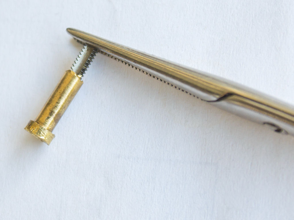

Stojanovou vrtacku jsem se odhodlal vytahnout na rozpalenej balkon az vecer. Samotne vrtani bylo v pohode diky tomu, ze uz to bylo castecne predvrtane, jinak bych asi stredy chytal blbe. Akorat teda ten koupeny vrtacek 1.6 byl takovy smejd, ze vubec nevrtal a bylo nutno ho napred trochu sliznout na brusce. Vyvrtal sem si napred 2.5 diru do drevene listy, do ktere sem nytek nabouchal a drzela mi kolmost. Horsi to pak bylo s rezanim zavitu, kdyz uz sem jel posledni stupen, tak mi to nak vyklouzlo z ruky, spadlo na dlazbu a zavitnik se zalomil. Nastesti se mi povedlo frezkou odbrousit asi 1mm toho driku nytu, zbytek zavitniku sem chytil celisti peanu a vytocil, takze aspon tu praci sem zachranil. Dal jsem tam sroubky s hodne plochyma hlavama a vypinac je uz cajk, jeste jsem ho nemontoval zpet.

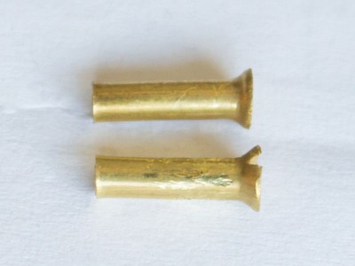

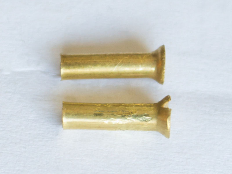

Zkousel sem klepat i nyty z te 2mm trubicky co jsem dostal a taky se to celkem da (rozklepaval jsem dulcikem, zasunute do te drevene listy, 1 jsem rozklep moc, ze se kraj roztrepil, druhej je OK).

RayeR: No vidíš nakonec se povedlo. Já mám proti roztržení nýtků metodu klepaní a otáčení přitom současně. Možná by bylo dobré i trochu namazat, to jsem nezkoušel. Tak přeji úspěšné dokončení montáže vypínače zpět.
