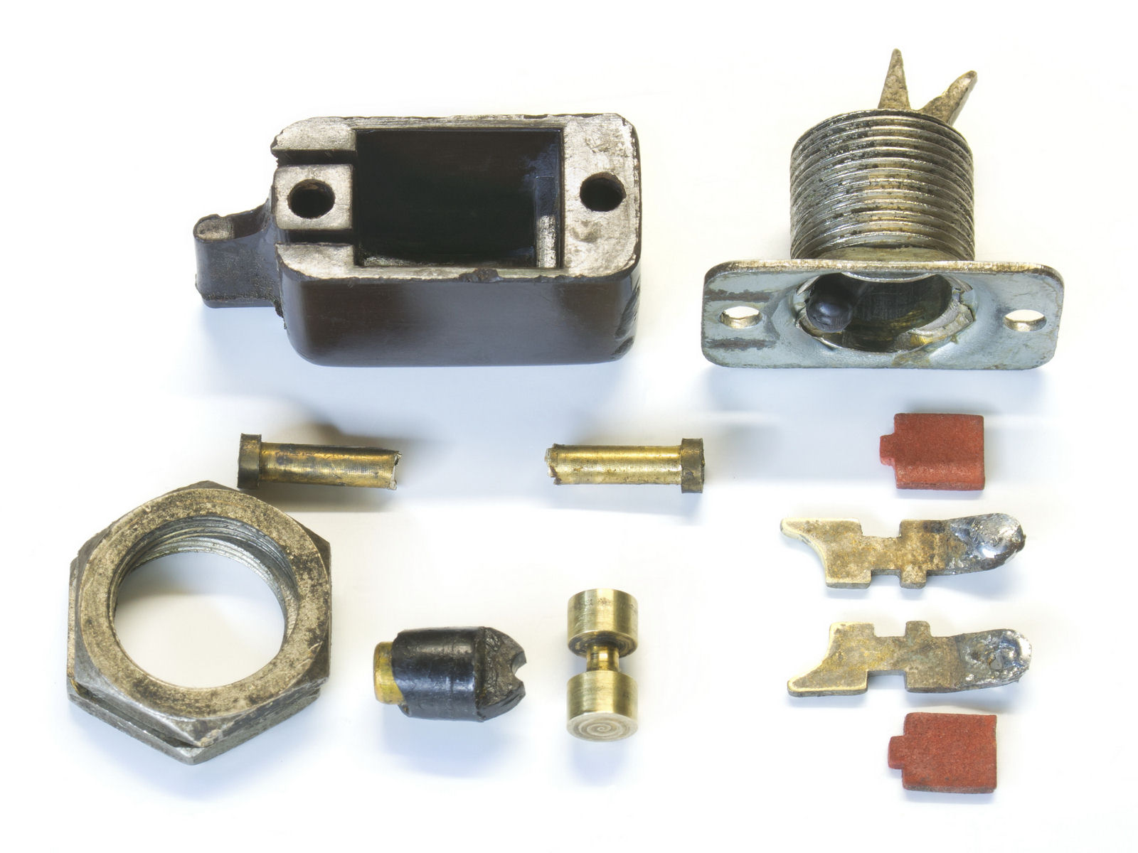

A opravdu je ten vypínač nýtovaný? Některé byly šroubované, už jsem se s tím setkal. Nevím už, jestli to bylo na Mikrofoně, ale setkal jsem se s tím.

Ja sem teda sroubovane jeste nevidel...
Uz jsem ten kram rozebral na atomy, vycistil nozove kontakty a tu mosaznou "cinku", takze uz by to melo spinat, akotat bych to zas potreboval dat dohromady. Koupit dnes nekde v zelezarstvi nytky je nadlidsky ukol - asi uz ani nevedi, co je to nytek, mozna tak trhaci... Pri nejhorsim bych tam musel dat nake M2 ci mensi sroubky, ale pak bude prekazet nahore hlava/maticka...

RayeR píše:
22.06. 2026, 02:44
Já bych viděl dvě možnosti, buď zapuštěné šroubky, nebo na soustruhu ty nýtky vyrobit. Normálně bych použil mosaznou kulatinu potřebného průměru, osoustružil na průměr dírky a nechal hlavu, no a pak vyvrtal dírku a byl by krásný nýtek jako tam máš. Jsou to dva kousky, tak by to bylo za chvilku :)

RayeR: Jaký to má průměr a délku? Já tu nějaké delší mám. 2,5x12mm, nebo 3x15mm, tak se ozvi. Honza.

V nouzi používám dutinky bez izolace na zakončení lanek , když se to zkrátí na potřebnou délku a nakonec po roztemování zacínuje, drží to fest. Na výběr je celá řada průměrů podle průžezu vodiče , na který je to určeno , viz třeba Hadex .

Drik nytu by mel byt 2 x 10, teda meril sem to jen na rychlo pravitkem, tak nevim jesi dira neni nahodou 2,5...
Jo kdybych mel soustruh, tak to tu neresim. Ale uvazuju casem koupit si nakyho malyho cinana, akorat do panelaku, na takovyhle prkotiny... jeden kamarad uz nabidl mosaznou trubicku 2mm, tak z toho by sel udelat dutej nytek...

Martine, nejsi někde poblíž Prahy 20 Horní Počernice. Dal bych ti ty dva 2,5mm x12mm, to by bylo akorát, v nejhořším bys protáhl dírky. Víc bych se stím nepatlal. Co ty na to? Honza.
