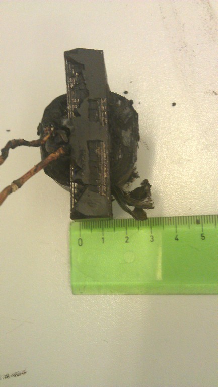

Zdravim nevali se nekomu v supliku NF tlumivka, zelezna odpor vinuti +- 35 kOhm, pokud ano budu vdecny :-)

Hmmm , asi by to chtělo více upřesnit , např. na co nebo do čeho , případně foto té tlumivky (asi spálené , zkoušel jste opravit "svařením" ?) nebo foto inkriminovaného místa kde ona krasavice chybí atd. atd. :?

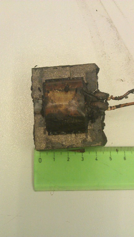

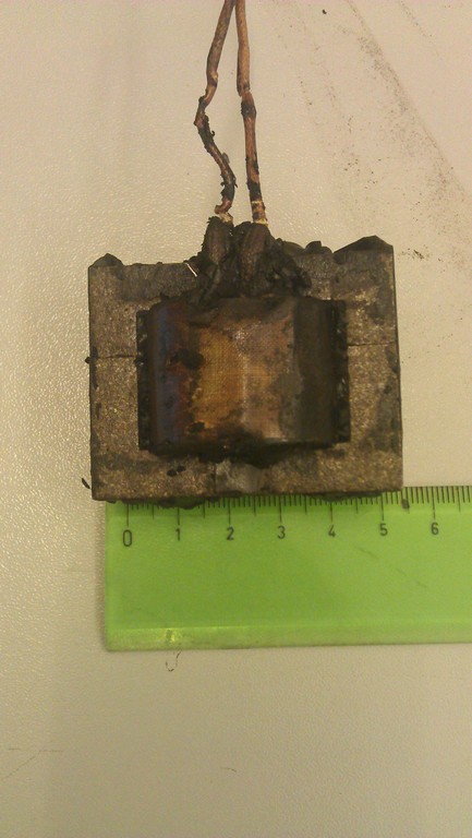

Omlouvam se prikaldam fotky te mrtve tlumivky, je prerusena nejkde uvnitr.

No fuj...jak jste došel k těm 35 kohmům???? Lepší by bylo uvést z čeho to je... ;)
Příspěvky: 1258
Re: NF tlumivka
Příspěvek od Heptoda » 13.08. 2013, 19:50
Tipuji na vykuchané z Philipsky , vykuchané myslím z asfaltové zálivky, ... z futrálku. Jinak je to super ,já změřit odpor přerušené tlumivky neumím. :oops: No dobře , tak je to asi údaj ze servisáku , že ? Chce to fakt více údajů , křišťálové koule došly...
