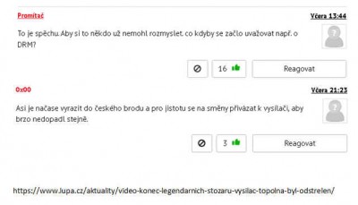

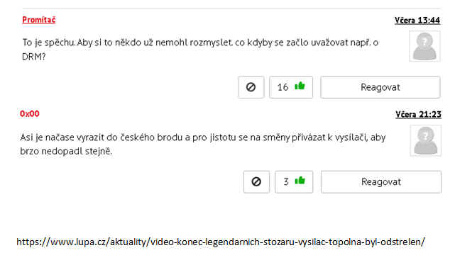

Tak dnes odstřelili stožáry v Topolné......do poslední chvíle to tajili....

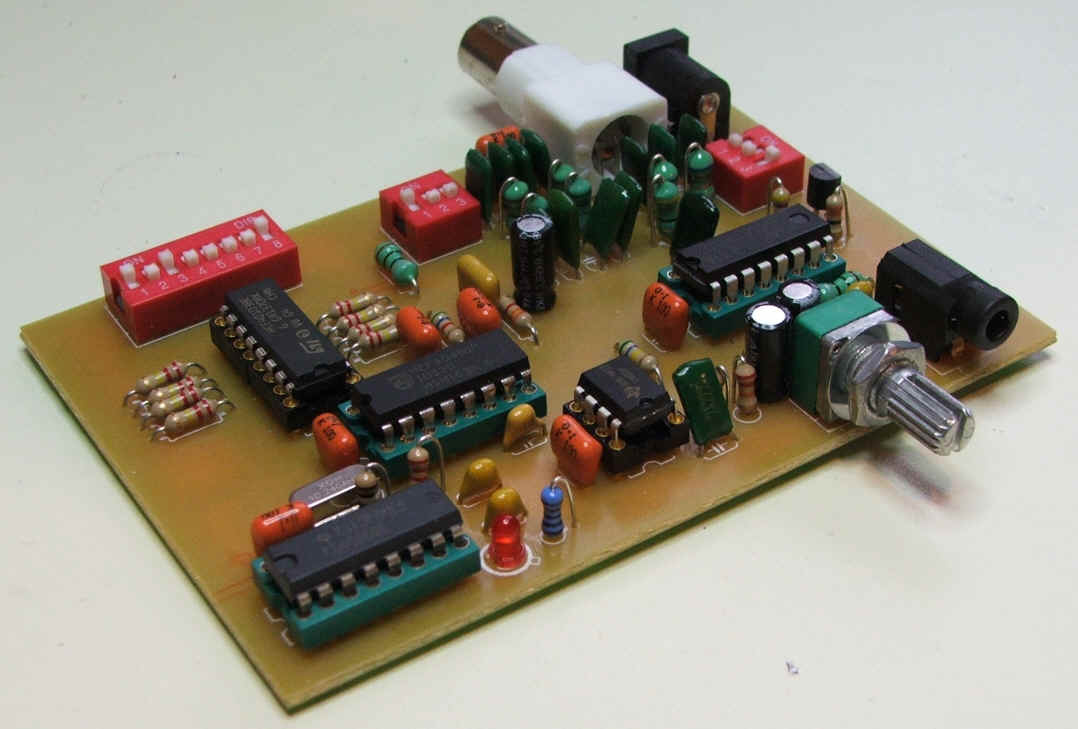

Kolegovia, dovoľujem si Vás upozorniť na tento zaujímavý a skvelý AM modulátor pre domáce použitie. Nejedná sa o žiadny čínsky výrobok, ide zrejme o projekt nemeckého rádioamatéra alebo zberateľa ktorému tiež nieje ľahostajný osud rozhlasového vysielania v AM pásmach. Ide o AM vysielač malého výkonu, ktorý napriek svojej jednoduchosti dokáže svojim stabilným a čistým signálom pokryť územie bytu, domu, či záhrady. Od objednávky po doručenie ubehol necelý týždeň, prišlo to ako poštová listová zásielka so sadou súčiastok a plošným spojom. Zbastlené som to mal asi za hodinu, pracovalo na prvé zapojenie. Zlaďovanie takmer žiadne, len kapacitným trimrom nastaviť prispôsobenie antéhy, v mojom prípade kus drôtu a ako protiváha radiátor UK. Potom už len stačí vmontovať do vhodnej krabičky s vypínačom, konektorom a zdierkami. Kmitočet je nastaviteľný pevne medzi 1200-1600 kHz.
Takto sa vlastne podarí opäť oživiť svoju zbierku starých rádií s pomaly mŕtvym pásmom SV. Ako modulačný signál postačí malý prehrávač alebo mobilný telefón so sluchátkovým výstupom.
Tu je link:
https://www.ebay.com/itm/125425260134
a tu krátke video s prezentáciou a oživovaním:
https://www.youtube.com/watch?v=I6xZX4J-uaY

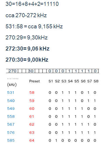

chlapi od rádio-zboru,
Prikladám link tu obľúbeného modulátora PLL, Prínos tejto stránky je v tom že obsahuje aj klišé PCB viď download dole..je dobré si túto stránku preložiť a uložiť.ale to je na vás. Prekladač perfektne preloží. Užitočné poznámky k tomuto modulátoru sa nájdu v tejto sekcii.
https://3v8hb.wordpress.com/2020/02/10/ ... khz-50-mw/
Na Ebay táto stavebnica sa už nevyskytuje, mal som myšlienku vyskúšať to experimentálne na DV, chýba mi stanica DV. České Retro- stanice na internete sa nájdu.
To Milan:
Fungovalo by to?
Vopred vďaka

Ja mám ten modulátor postavený, môžem to vyskúšať.
