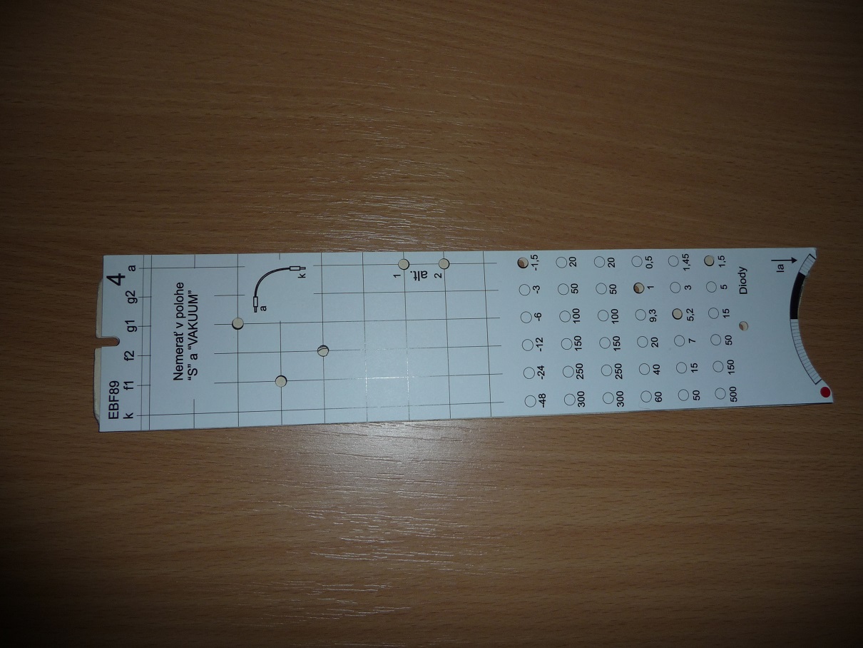

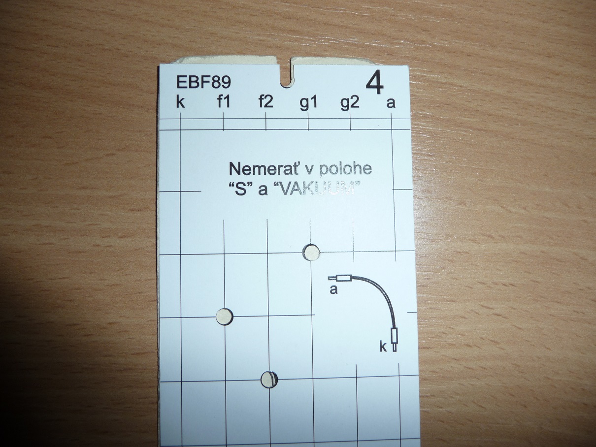

Pěkný den pánové. Tak zase na něco civím a zírám. Na měření této elky na BM215A jsem sice našel kartu , ale něco nechápu. A tím je ono nakreslené propojení " a - k " , které je nakresleno na kartě pro měření diod. Jak to správně chápat ? Teda pokud to tam má být. Děkuji za Vaše rady a předem si sypu popel na hlavu , je-li v tom nějaká ptákovina. ;)

No to je špatná karta ! Správně má být + propojen s K . Platí jen pro diody, nezapomenout pak vyndat. Zdířky v pravo nahoře na měřiči.
tady jsem našel příslušnou kartu online: http://www.oldradio.cz/meraky/bm215/237-ebf80.gif

Milane děkuji , nějak jsem na tento web zapomněl, no jo , lepší už to nebude , lepší už bylo, :lol: Jinak úplně přesně je to na této : http://www.oldradio.cz/meraky/bm215/504-ebf89d.gif Děkuji za nakopnutí. Ta karta byla u měřáku který jsem před lety koupil , pan majitel asi dobře věděl , že " a = + " . Jako ve škole ....
