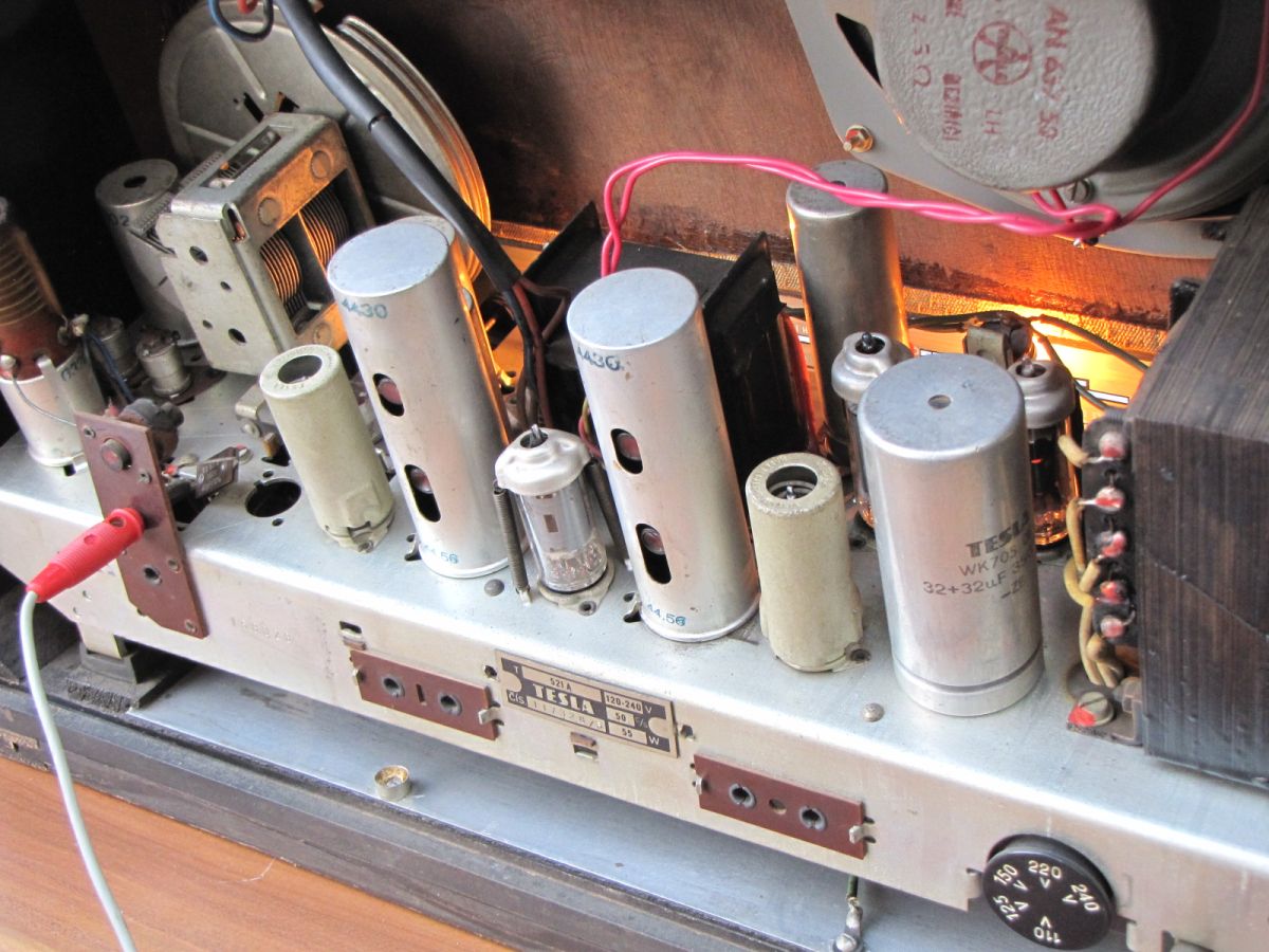

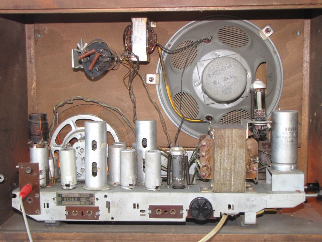

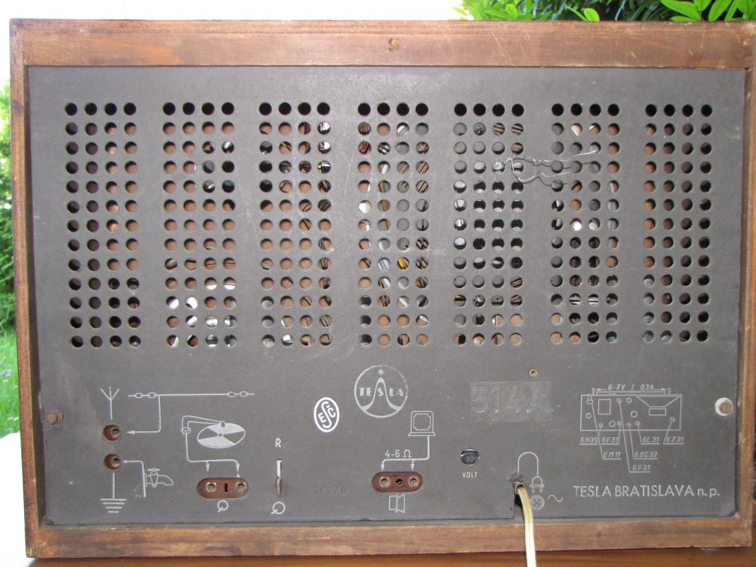

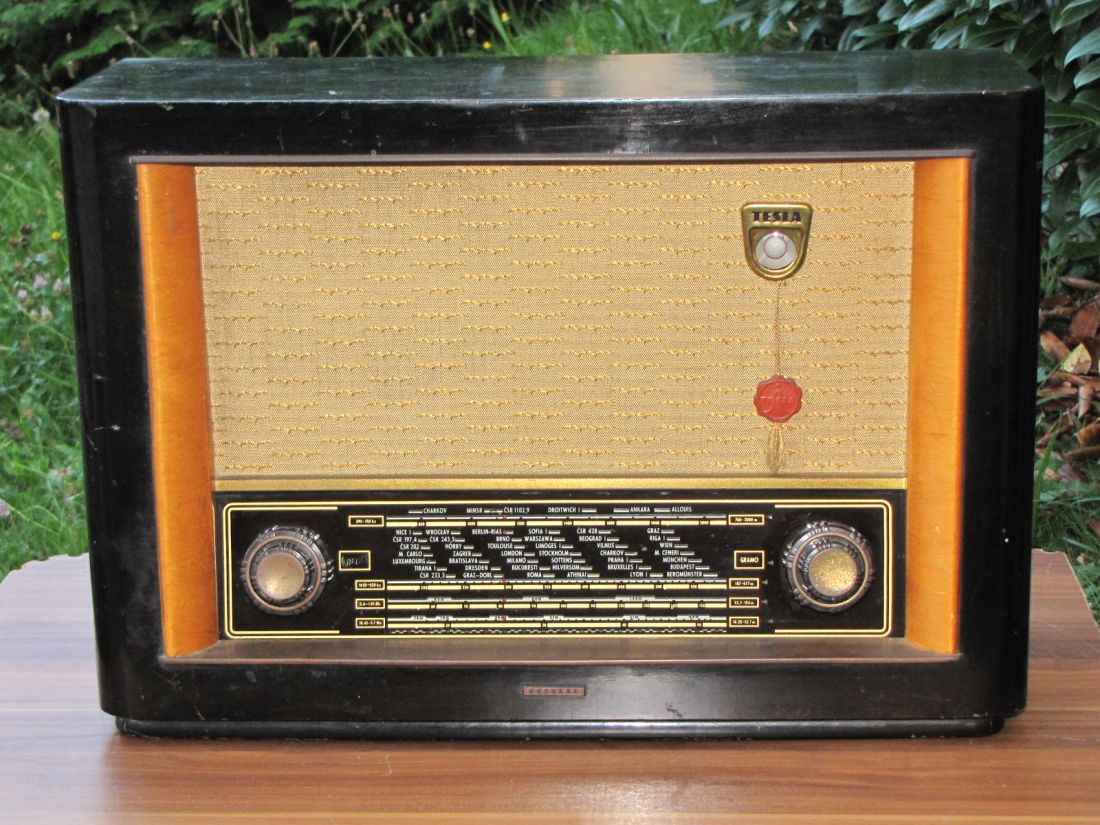

Jirka > tady jsou fotky přijímače Tesla 514A z mé sběře. Přijímač je hrající, kompletní a zcela jistě je vše původní. Je to skutečně jeden ze dvou posledních přijímačů Tesla v tzv. "rytmusové řadě". S přijímačem 521A "POPULÁR" ho spojuje podle mého názoru několik drobností. Nicméně dopředu podotkněmež, že především POPULÁR již nepatří do "rytmusové řady", ale přesto...
Přesto je typ 514A předobrazem původně plánované, ale nikdy nerealizované verze POPULÁRU. Povšimněme si u typu 514A zapojení vstupu a oscilátoru s elektronkami 6H31 a 6F31. Jeho souputník 510A, vyráběný v tomtéž roce a v tomtéž bratislavském závodě, ale má vstup a oscilátor osazen pouze jednou elektronkou - 6H31.

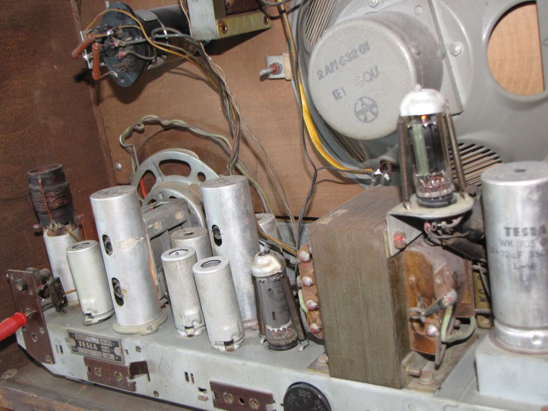

A nyní se podívejme na fotku šasi typu 521A POPULÁR - co to vidíme za otvor v šasi za ladicím duálem? Ano! Je to s vysokou pravděpodobností pozůstatek původního a nerealizovaného projektu, odvozeného od typu 514A tj. vstup 6H31 a oscilátor 6F31, tj v té prázdné díře měla sedět 6F31.
Šasi POPULÁRU už s tou prázdnou dírou dělali po celou dobu výroby, i když konstrukci vstupu a oscilátoru převzali ne z typu 514A, ale prakticky bez zásadních změn z typu 510A.
A ještě jedno residuum po předchozím typu 514A: úplně první série typu POPULÁR mají v hvězdicovém vlnovém přepínači o jednu NEZAPOJENOU desku kontaktů vic! V přijímačích pozdějších sérií tato nezapojená deska jako přebytečná chybí.
Vztah POPULÁRU k jeho předchůdci 514A snad dokládá ještě dvojí pásmo KV, i když kmitočty obou pásem přesně nesedí...
POPULÁR je tedy průmětem obou posledních typů teslácké "rytmusové řady", aspoň tak vidím architekturu genetiky POPULÁRU. Je to jedno z mých oblíbených rádií produkce Tesly. Je také průkopníkem nového, tehdy moderního designu stupnic: nazelenale blikotavé stupničky byly vystřídány efektním kontrastem barev zlaté a antracitové, efekt umocňovaly zlatavě eloxované plošky a mezikruží knoflíků, zlatavě eloxované orámování dolní a horní hrany průčelí i rámečku magioka. Pravda - pozdější série už tyto prvky tak moc elegantní neměly - vodorovné rámky se dělaly dřevěné, nastříknuté nekvalitním pozlátkem které se po těch letech loupe, a ta zlatá na knoflících také už není co bývalo... Ostatně můj sbírkový POPULÁR je bohužel už z těch novějších, co jsou na "zlatě" ošizené, viz fotka. Verze z "pravým zlatem" se dnes těžko shání a kdo ji má, měl by si jí vážit.
Tož tak... trochu jsem se rozvláčnil... tady jsou fotky (Populár se sem už nevejde, je to níže):

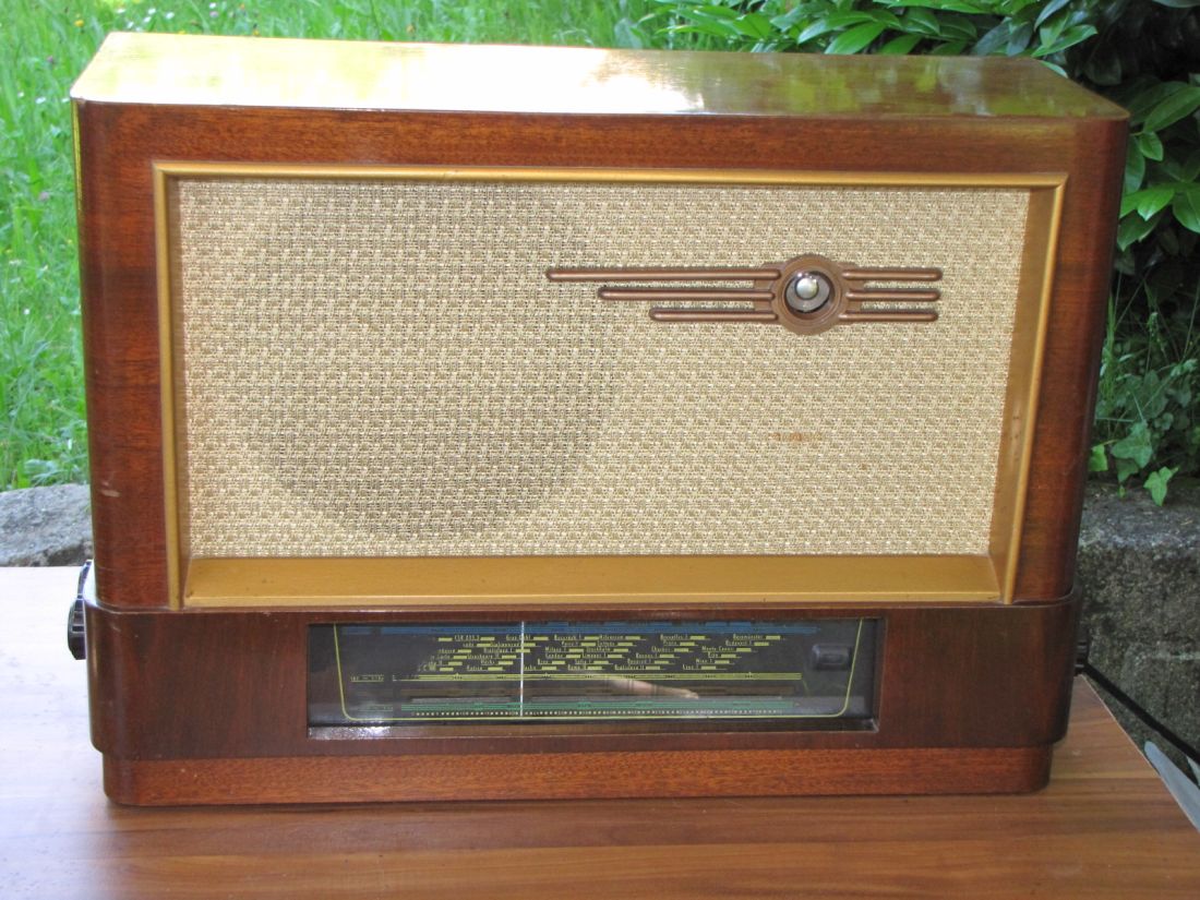

A tady je ten POPULÁR, ale nejdřív ještě foto šasi pětsetčtrnácky, co se nahoru už nevešlo:
