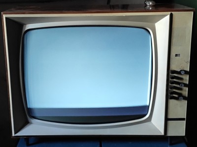

Nedávno mi kamarád přivezl ze sběrného dvora tuhle zajímavou televisi. Já televisory nesbírám, nemám na to patřičné prostory a ani zbytek rodiny z tohoto přírůstku není vůbec nadšena. Proč sem ale vkládám tento příspěvek je také fakt, že bych se o tomto televisoru /dále budu používat raději TVP :-) / rád něco dozvěděl.
Zajímavá věc je, že byl vyroben ve spolupráci s PLR, tedy Warszawske Zaklady Telewizijne. Zde bych se zeptal proč tomu tak bylo, když u nás probíhala výroba v Tesle Orava ? (nikdy jsem se o historii výroby TVP na našem území nezajímal, tedy nevím, našel jsem jen poznámku, že výroba byla násilně přerušena?) Další indicii o tomto TVP, kterou se mi podařilo zjistit, je, že nebyl oblíben pro svoji vysokou spotřebu a poruchovost. A že byl ve své době oproti našim Oravám zastaralý.Zde bych si nebyl také docela tak jistý, protože součástky použité v tomto TVP, ovšem kromě polských elektronek, což je asi největší bolest, jsou poměrně kvalitní. Zejména pak svitkové kondenzátory, které už v té době byly prozíravě zalité do epoxidového pouzdra ! Také provedení objímek elektronek a systému plošných spojů je na docela dobré úrovni. Co se týče spotřeby a počtu elektronek tak to nevychází nejhůř, třeba ve srovnání s Oravou 219. Jako zbytečný luxus se mi zdá použití push-pull zapojení v nf zesilovači a elektronky EAA91, v mf zvuku jsou již transistory... Byl bych proto rád, kdyby se k tomuhle vyjádřil někdo znalejší a i případně napsal něco ze své praxe, pokud tyto TVP opravoval / renovoval.

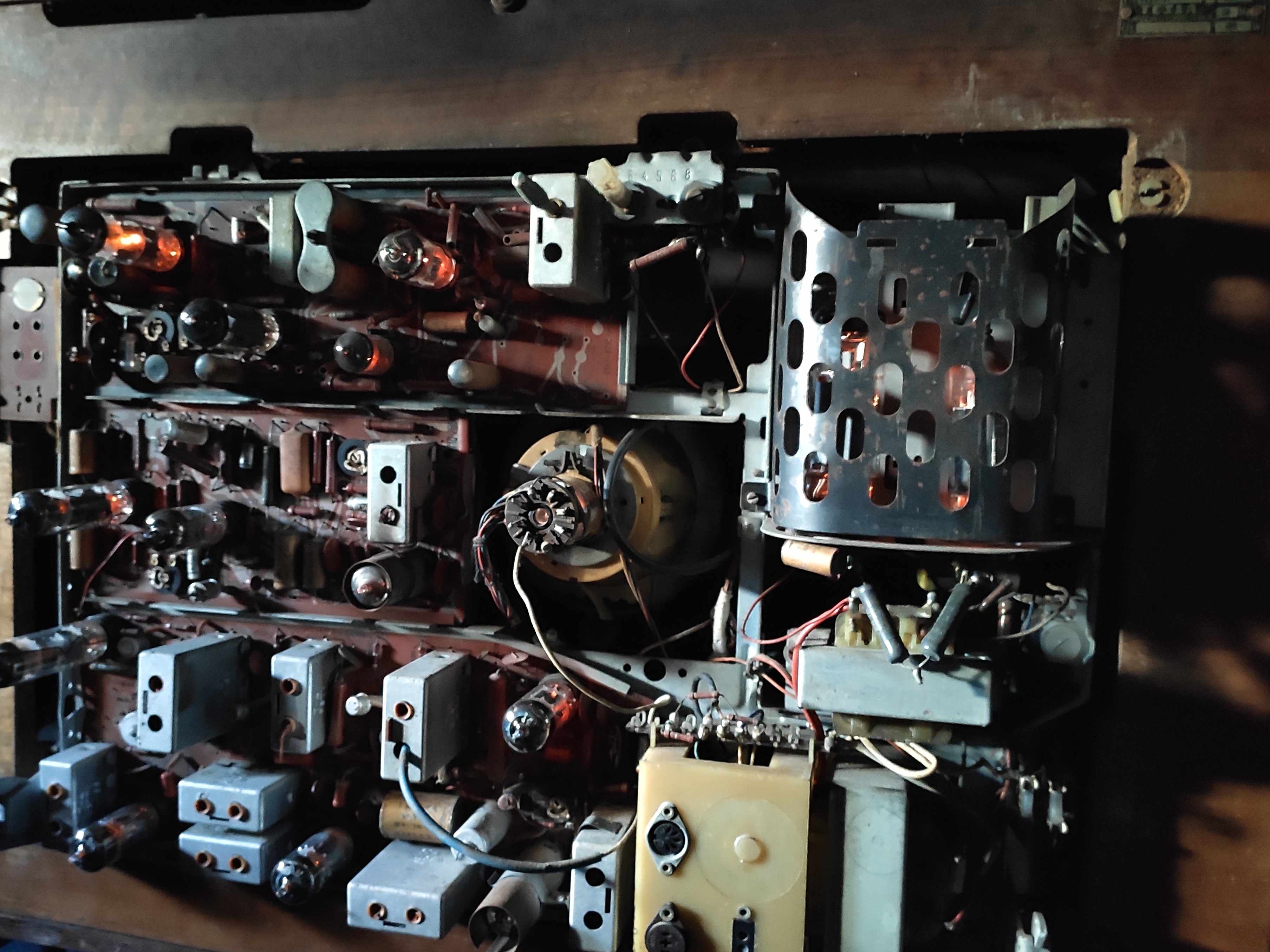

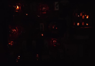

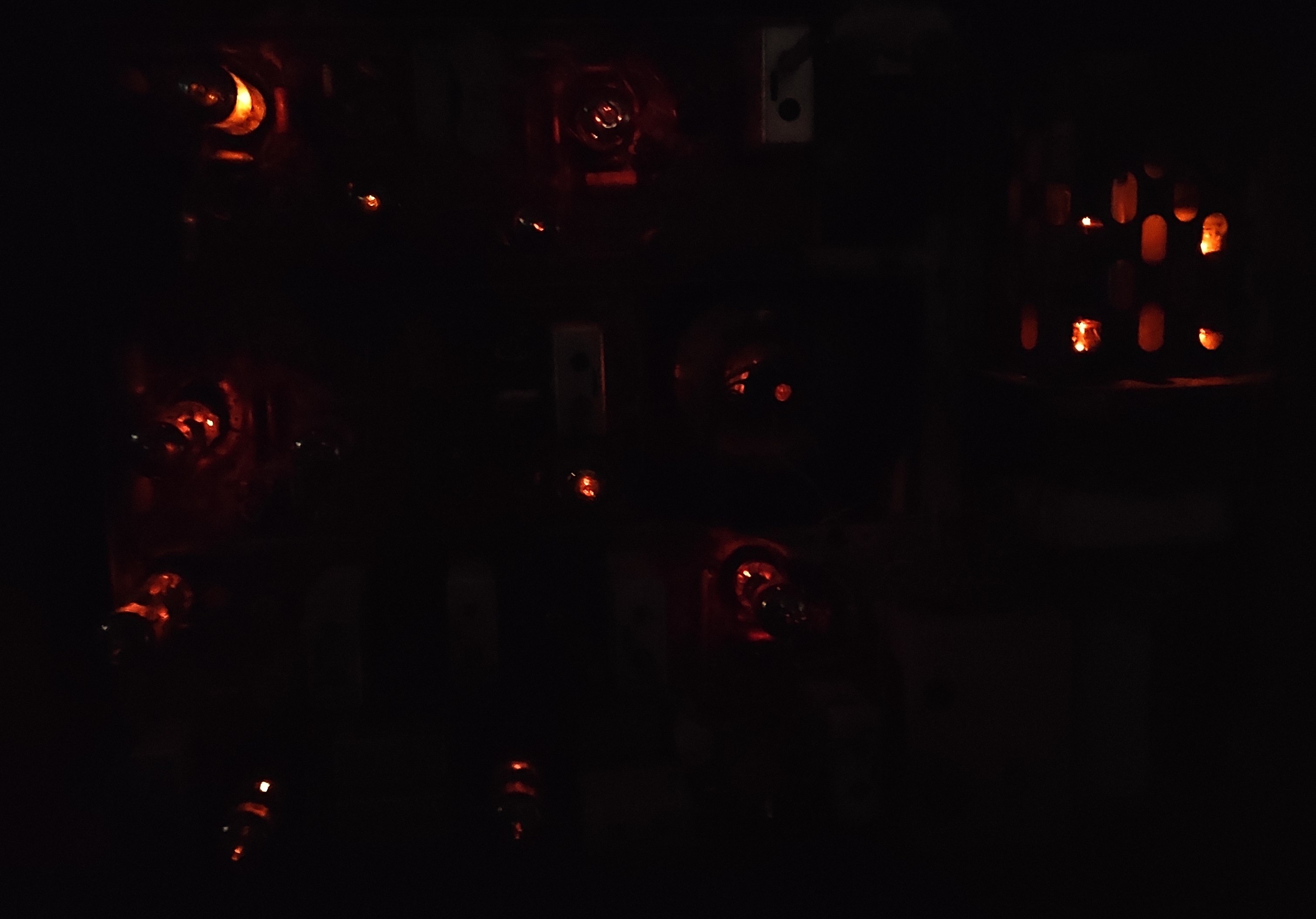

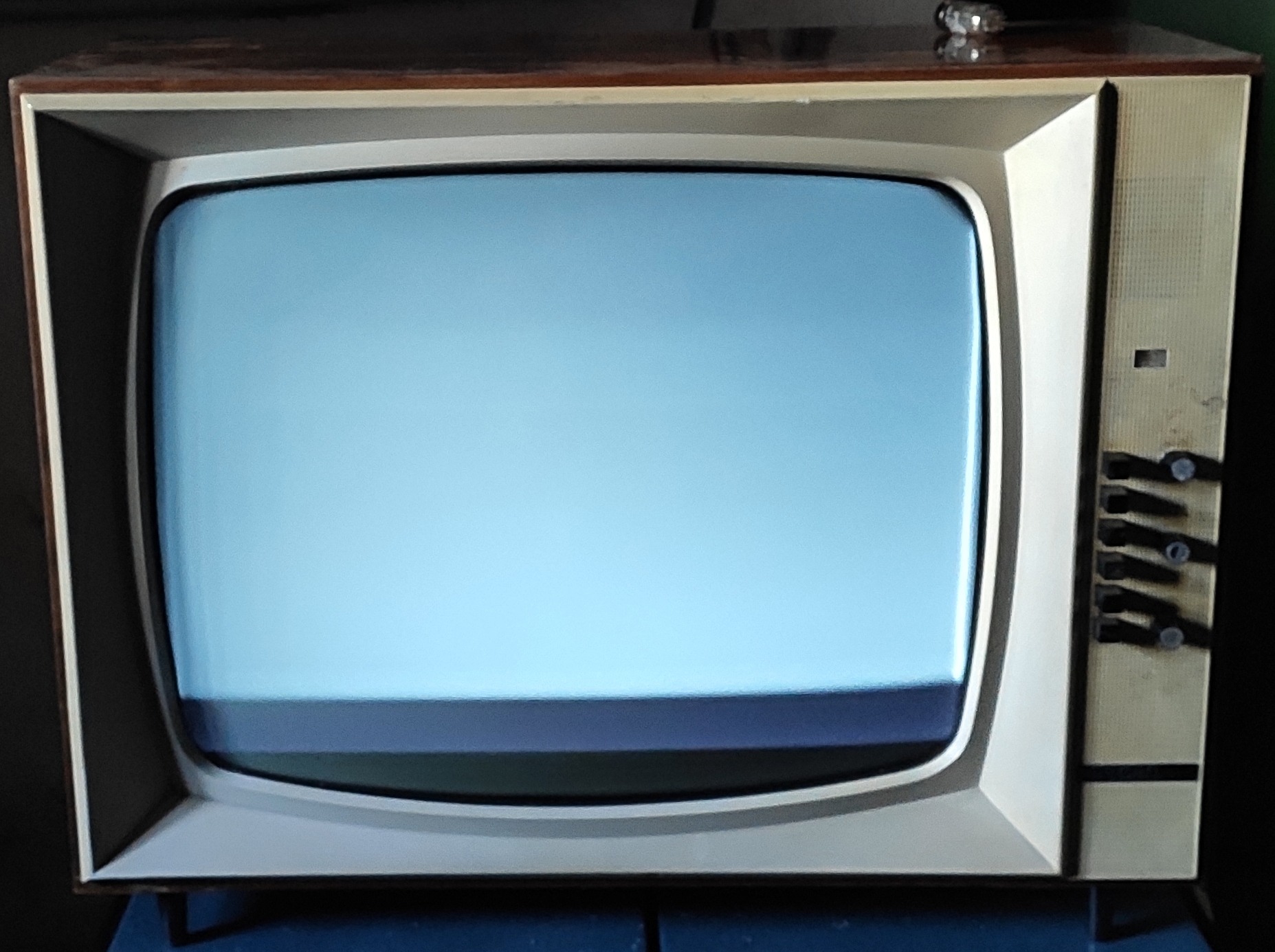

Nyní k samotnému TVP. Jelikož jsem byl zvědavý jak přibližně na tom tenhle TVP je z elektrického hlediska, tak jsem ho po naformování elytů připojil přes regulační trafo na síť. Po nažhavení elektronek začal reagovat nf zesilovač avšak neběžel KSŘ. Ten po nějaké době naběhl a obrazovka začala jasit. Ovšem v elektronce PL 500 brzo začaly nastávat výboje. Tohle způsobovalo špatné vakum, po její výměně za jinou KSŘ běží. /vazební kondenzátor C230 a velikost záporného předpětí jsem pochopitelně také zkontroloval/ Další problém byl se snímkovým rozkladem, obraz byl ve spodní části přeložený a nebyl až do konce spodního rohu obrazovky. Prověřil jsem součástky v okolí PCL805,C232,C310,C411,C211, avšak po měření napětí jsem došel k závěru, že pentodová část polámané lampy :-) nasazuje mřížkovou emisi. Sáhl jsem tedy do svých skromných zásob televizních lamp, novou nemám a vybral jsem tu která fungovala nejlépe ze 4 kusů... Zdroj televizního signálu/modulátor nemám. Tedy pátrat dál se mi nechce, i když opravovat TVP je daleko zábavnější než rádia. Ale v rámci klidu budu muset televizor rozebrat, což je škoda a využití součástek je problematické...

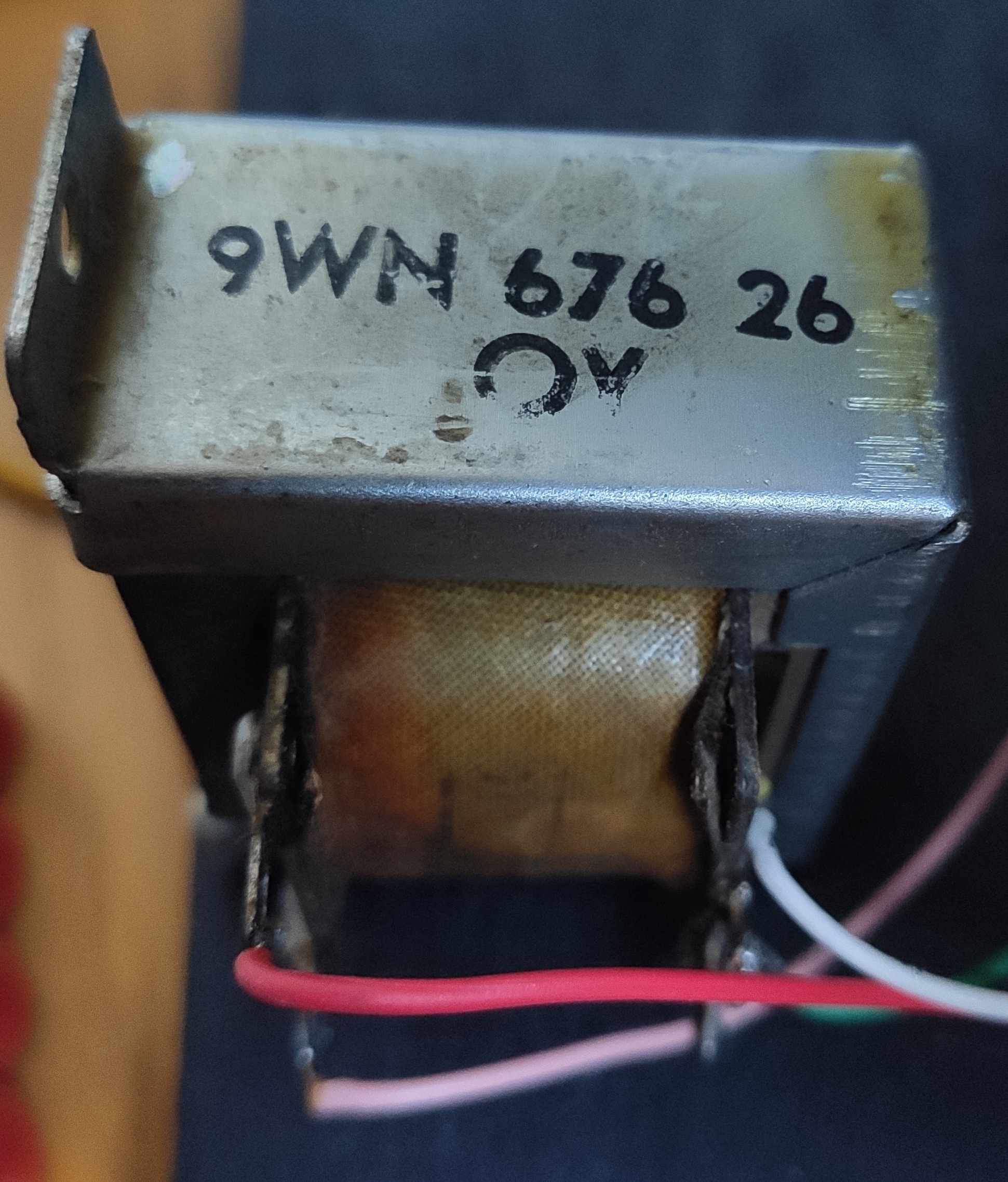

Rozhodl jsem se tedy, že pokud někdo TVP chce, je u mě k osobnímu odběru. Vyměnil bych jej za nf výstupní transformátor z TVP kde se používá elektronka PCL XX, viz. poslední obrázek. Zadní stěna je. mail: ok1cdg@c-box.cz

a zde mnou sháněný výstupní transformátor

Transformátor 9WN 676 26 mám, je funkční, využití pro něj nemám, tak Vám ho rád zdarma věnuji. Jen nevím, jak s dopravou, osobní předání možné v Jihlavě (příp. na D1) nebo v Praze nebo na setkání HRČS v Jemčině či Třešti. Popřípadě přes Zásilkovnu (služba Mezi námi za 65 Kč). Na poštu se mi za současné situace moc nechce.
