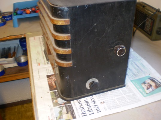

Dobré nedělní odpoledne ,
potřeboval bych pomoci s identifikací rádia viz obrázky popř. s odkazem na servisní návod /schema. Podle některých známek to vypadá ,že bylo vyrobeno v ČR , ale nemohu jej v katalozích najít / možná jako obvykle hledám blbě :) /.
Díky za pomoc.

Je to Markofon M37, schéma nebo dokonce servisák je ale asi utopie, sám marně sháním schéma na M22.

Děkuji za informaci . Vím, že jste něco podobného renovoval - nenapadá vás náhodou , na co je / byl nezapojený potenciometr s vypínačem na pravém boku , šikmo dozadu nahoru od přepínače rozsahů ?

Příspěvek od Vojcek » 27.08. 2017, 22:45
Ten potenciometr tam bude dobastlený, není ještě jeden na druhé straně?

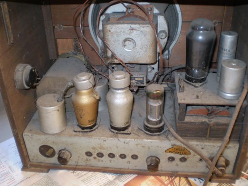

Příspěvek od Milan155 » 28.08. 2017, 04:27
Na druhé straně / levém boku není ,je tam jen otvor, za kterým je osička pertinax.kondu, tipl bych předběžně zpětná vazba. Na čelní straně vlevo je potenciometr 0,22 MOhm, vpravo ladící kond , vzadu je pak pertinax.kond zřejmě anténní odlaďovač a další potenciometr .
Ten zmíněný potenciometr dobastlený nevypadá ,zahloubení pro matici je profi a typ je nějaký hodně starý , ale jak říkám, nic k němu nevede. ,ani moc nemá kudy, mezi šasi a skříní je mezera tak 1 mm a otvory v šasi poblíž nejsou.
Knoflík na něm je novější , tak z padesátých let.

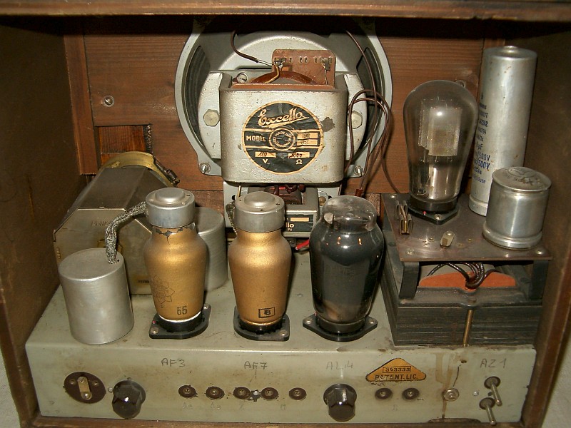

Ten potenciometr na boku je dodělávka. přikládám foto vnitřku.

Děkuji pane Balek za foto a názor. Ten potenciometr je tam opravdu na houby , nicméně samotná ta díra tam mohla být i dříve viz foto nějakých předchozích typů na Radiohistorii a Rajčeti. To je jedno , zacelím ji, až na skříň dojde.

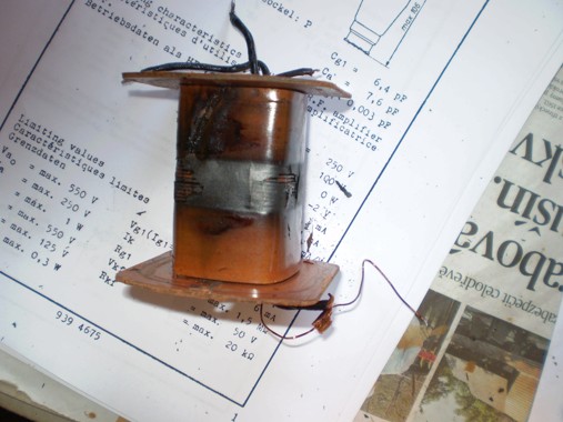

Bohužel jsem zjistil, že je vadné síťové trafo - nějaký kutil spojil jeden krajní vodič žhavení lamp se zemí, asi měnil
filtr.kondy a nemohl k tomu, tak něco odletoval a pak mu jeden drát u žhavení přebýval /má to střed na zem/ . Při zkreslování schématu jsem ten spoj zjistil,tak jsem vše od trafa odpojil a naměřil v primáru 0,6A , po odpojení toho
chybného spoje to kleslo na 0,2A , takže zkrat uvnitř trafa . Bohužel , žhavení je až úplně dole, na něm je primár a pak další sekundární vinutí . Zvenku vidět nic, na cívce prohořelo vinutí žhavení už i do primáru , což se blbě zjišťuje, neb to mám standartně přes odd. trafo , ale riziko úrazu el.proudem je velké . Popisuji to proto, že je zřejmě vhodné měřit důsledně izol. stav trafa před zapnutím ,pohledově to nebylo zřejmé.Jak to vypadalo na cívce po odvinutí vrchních vinutí viz obrázek ,kostra prohořela i směrem k plechům a kousek vypadl dovnitř . No už sháním drát a navíječe :) .

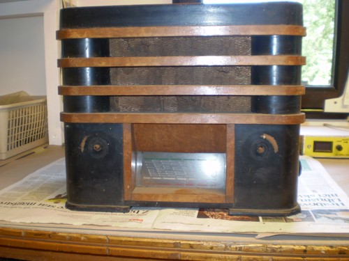

Příspěvek od Milan155 » 03.09. 2017, 17:04
Díky za názor, ale mýlíte se . Řízení zesílení je zepředu na levé straně předku , vpravo laď. kond. Levý bok dole řízení
zpětné vazby , pravý bok dole přepínač vln. rozsahů , výše zmíněný nezapojený potenciometr, zezadu vlevo kond ant. odlaďovače a vpravo tónová clona. Pan Bálek má ještě vedle kolíků sítě vzadu vpravo nějaký pot/trimr ,vidím jej i na typu M22, já tam nemám nic ani žádné volné dráty uvnitř , ale cosi tam bylo , rýhy po matici jsou patrné na šasi. Že by nějaký odbručovač ,který ten dobrák , co spálil trafo, chtěl přemístit na bok ? Časem třeba někdo bude vědět , je to lepší než detektivka :) .
