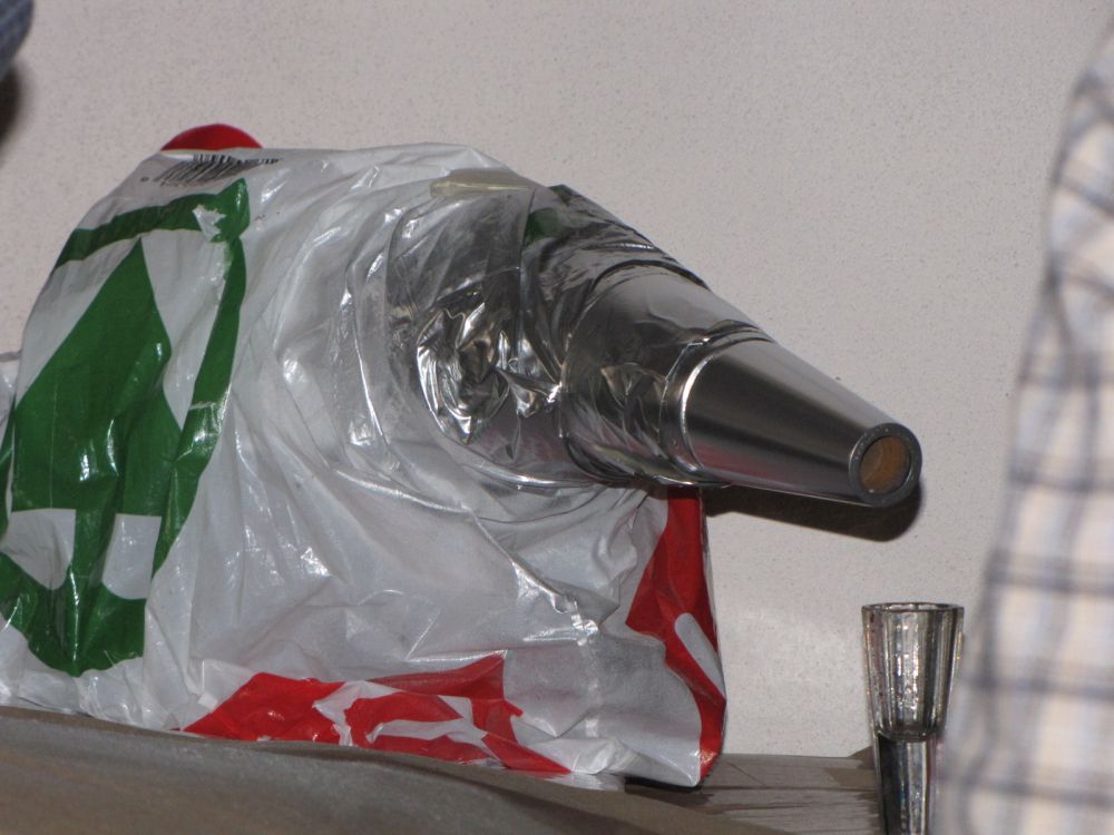

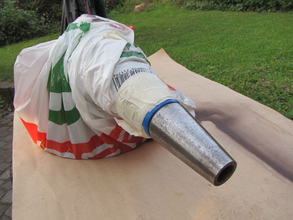

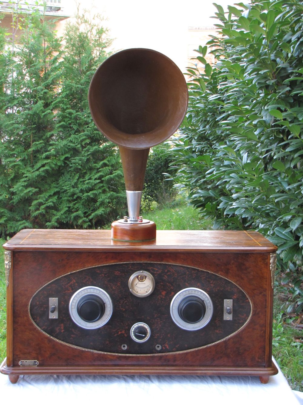

K tématu o tzv. "lakování chromem" pár fotek z pokusu upravit povrch části kovového tubusu trychtýřového reproduktoru:
Na prvním snímku je kovová část tubusu (železo) očištěná jen ručně brusným papírem, původně to bylo rezaté jak liška. Takže povrch nebyl opracován úplně do hladka, zblízka je to na nástřiku chromového laku znát. No ale kdo má chromárnu po ruce a v ní kámoše, který mu chrom udělá za lidovou cenu, ten to takhle jistě dělat nebude :lol:

Františku, také to mám doma, po nastříkání je to docela pěkné, ale na omak se to stíralo, tedy ošoupávalo, dělalo na to jako odřeniny. Možná, že to bylo potřeba nechat déle vytvrdnout, asi jsem moc spěchal. Zkoušel jsem dát na to lesklý lak, ale už to nebyl chrom, ale jako stříbřenka. Toť mé zkušenosti ;)
