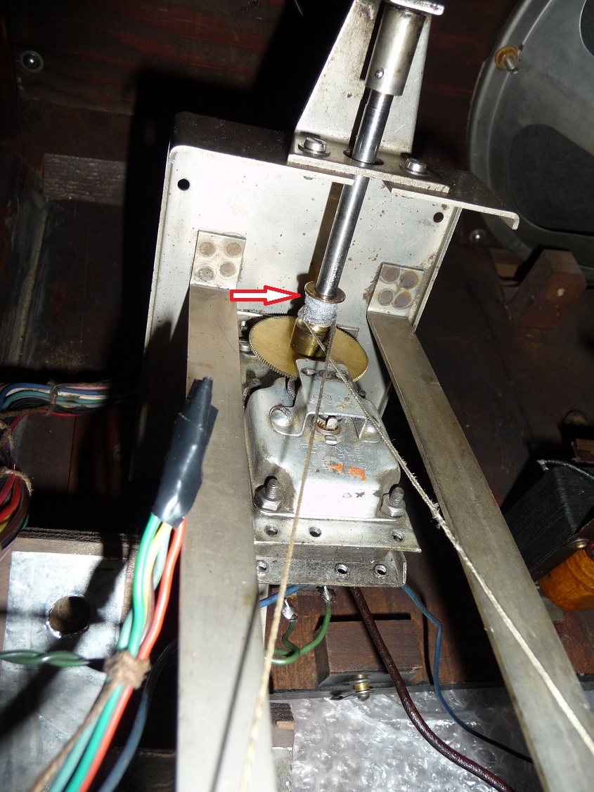

Protože se mé prsty konečně zbavily sádrokrunýře, tak jsem i já konečně začal pracovat na Amerigu. Za pomocí kolegy jsme vyndali šasí, (prstíky je třeba chránit a tato operace není jako u Blaníků, že ano...), a ouvej. Měl jsem podezření na spadlé či prasklé lanko náhonu, ale není tomu tak. Ladikondem se otáčí hodně ztuha, ovládací knoflík prokluzuje. Majitel provedl jistá opatření, viz snímek, ale to je odstranění následků, ne příčiny. Stejnak to již nefunguje. Kde se nachází, či lépe, jak jsou nejlépe přístupné mazací body? Děkuji zkušenějším a znalejším za rady. Poslední informace k ručnímu ladění: stupnice se posouvala zprava doleva, zpátky ni kus! až se zastavila na levé straně.
Příspěvky: 1258
Re: Telefunken amerigo
Příspěvek od Heptoda » 27.05. 2015, 08:02
Nějak jsem zapomněl: jistě, nejde ani pohon motorkem pomocí tlačítkové předvolby. Po prostudování obrázku je vidět jinak provedené vyvedení lanka od té "oizolované" hřídelky, ale to vlastně nic nemění, jenom směr otáčení. Možná to bylo udělané pro větší napnutí lanka, opět to značí, že někde něco drhne...

Příspěvek od amatér » 31.05. 2015, 11:38
Já bysem ten náhon rozpojíl a skusil zvlášť hřídelku na knoflik a zvlášť buben kondenzátora. Když ten pude ztuha tak sundat náhon ukazatele. Mělo byse ukázat, kde to dře.
