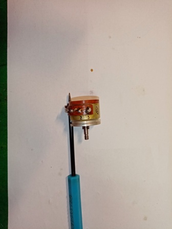

Tie fotky sú super ale už mi to nepomôže merač je háji , a zlodej nech si ho nechá či mu odpadne penis za zlodejinu je to lakomec obyčajný ,mám ten Ruský G4-151 ale je vadný potenciometer SP5-21A 4,7K po Rusky CP 5-21A 4,7k je celkom malinký potenciometrík ale pýtajú nehorázne peniaze ,je vložený do prevodovky a zrejme sa z tým zničil je pretiahnutý a stále sa otáča skúsim sem dať PDF .

Tak to ano, tento potenciometr je pro vf aplikace... Cena je vyšší, zde je jeho specifikace : https://asenergi.com/catalog/rezistory- ... p5-21.html
ovšem při pořádném šmejdění na internetu ho lze jistě koupit za cenu třetinovou, ovšem předpokládá to jistou jazykovou znalost a nebát se zeptat v zahraničí. No a v nejhorším případě nahradit cermentovým potenciometrem Tesla TP190 za pár šupů :-)

Tp stránku mám a aj ke%d som sa snažil komunikovať v ích jazyku tak za kus chce 50 plus 50 balné a 150 vraj pošta myslím doláre a nikde inde som to nezohnal .Myslíš že by to šlo aj naším nahradiť lebo internet som pobehal kade tade a nič mne by vlastne aj použitý len dobrý stačil. Vieš je tam taká prevodovka a ten potenciometrík je vložený do téj prevodovky .No a z tým internetom asi som nemal šťastie a môžem poprosiť či by si ho nekukol niekde teda ak vieš kde by sa dal zohnať ďakujem .

Potenciometr nahradit lze, za předpokladu, že se ten starý originální vykuchá a nový se na něj naroubuje. Pro spojení hřídelek bude nutné vyrobit mezikus na soustruhu. Tak bych to viděl.
Ovšem na internetu lze najít různé odkazy na koupi originálního dílu, jen je potřeba hledat a ptát se. Přidávám pro inspiraci dva odkazy, kde je cena potenciometru celkem vyhovující, ale neví se jestli by prodávající byl ochotný zaslat díl do zahraničí a za kolik. Zde je potřeba se domluvit.
