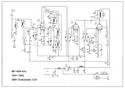

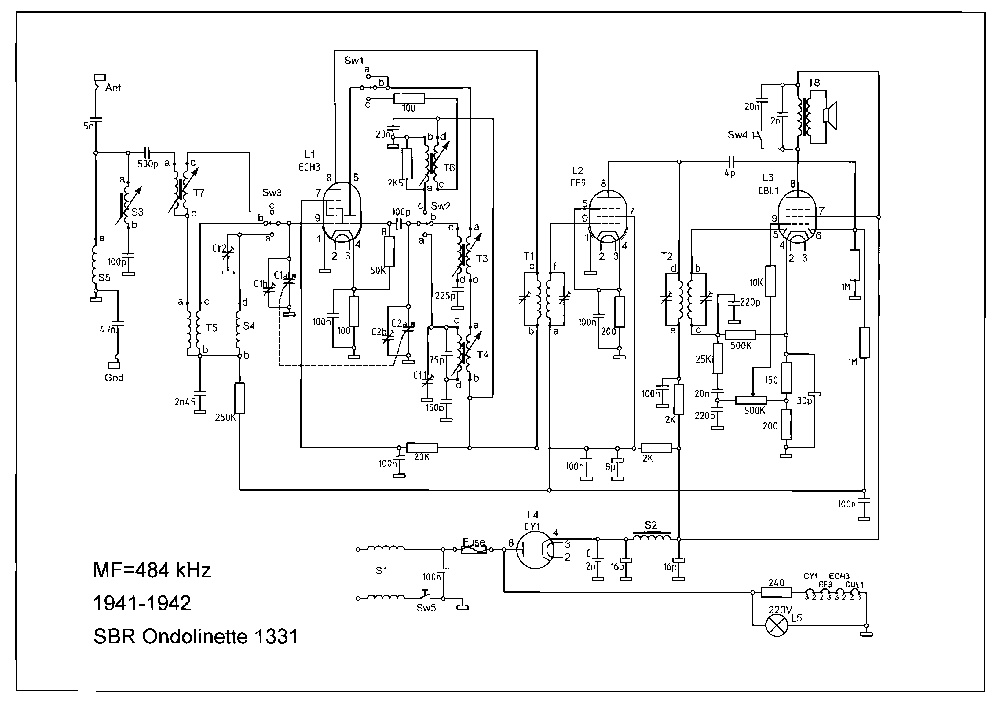

Tak tu dej pořádné schéma a né nějaké náhledy.

Lubos1961-Kdybych mel,tak dam....To je jasne.
Takze moc diky Lubosi.To je jina kvalita. :thumbsup:
To je origo z Radiomuseum?(Zatim nejsem registrovan).Nebo jiny zdroj?

Ahoj, jo je to stažené a upravené z toho Radiomuseum. já také nejsem nijak registrovaný, po klepnutí na schéma jde po vyplnění položek poslat na email.
