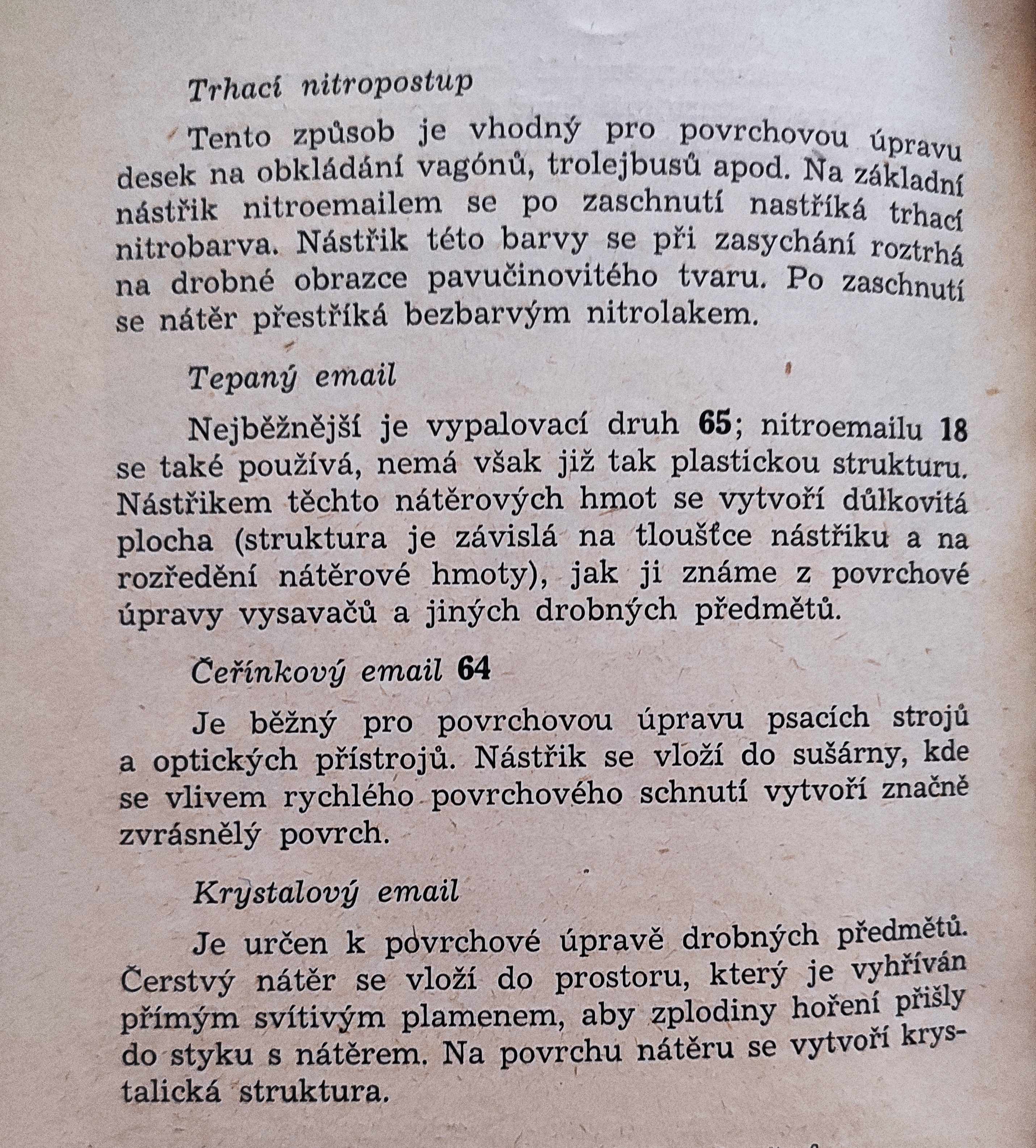

to Jožka : výborně, to je ten správný postup a docílí se tím v řadě případů věrohodných výsledků. Praktický postup je vidět na videu na který jsem dal odkaz v předchozím příspěvku. To jak bude vrchní lak rozpraskán je možné ovlivnit tloušťkou vrchního nástřiku. Doporučuji si nejprve natrénovat. Pak je vhodné to celé přestříkat bezbarvým lakem s UV ochrannou, také nejprve vyzkoušet na nečisto jak se to snáší s podkladními barvami.
Co se týče historického postupu provádění těchto nátěrů, tak připojuji článek z mého musea :-)
Problém je jen ten, že původní barvy se nevyrábí a těžko je někdo namíchá. Dále je potřeba mít v ruce ten správný grif a na jednom rádiu se to člověk těžko naučí. Člověk se pak musí rozhodnout jestli chce mít přijímač Philips 2534 polepený potištěným papírem, ale originální, či nastříkaný nevhodným odstínem - pro většinu sběratelů nepřijatelným. Znovu upozorňuji, že na tomto přijímači je použitá metoda krakelování, nikoliv čeřínkový lak.
Jsou i jiné postupy krakelování, ale ty se používají především na dřevěných plochách, pro tuhle aplikaci na plech by to nebylo vhodné.(špatná přilnavost)
