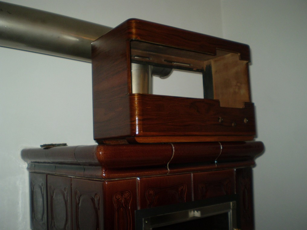

Díky za tipy . Ruský web jsem zhruba prolétl už asi před měsícem, je to šikula . Ovšem jak čistí ty brokáty , nechápu. Podle něj (má tam více příspěvků) musí brokát k čistění z desky dolů , jinak prolézá lepidlo/klih po navlhčení - tak to znám . Mě se to ovšem vždy poté srazí tak, že je to již malé a nestačí to k pokrytí , a jak tam píše i další přispěvatel, obvykle, když to chce napnout za vlhka na rám, trhá se to, neb je to často zteřelé ( např. od mastnoty v kuchyni). Rady k tomuto problému např. na Radiohistorie.sk jsou v těchto případech celkem bezcenné a ničemu nepomáhají ( např. prát to ve studené vodě , srazí se to úplně stejně , atd.) . Jinak bednu dělám podobně, viz obrázek skříně čekající na další vrstvu laku.

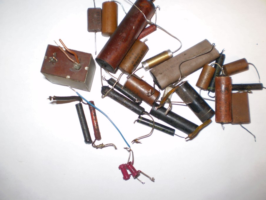

Ještě jsem vyměnil pár vadných kondů, viz obrázek . Většinu tam již někdo dal a jsou vadné/popraskané. Povšimněte si prosím dvou sletovaných keram. kondů (3n3) s modrým drátkem - ty byly zapojeny na přívodu sítě
jako odrušovací na kostru - asi to dělal nějaký sebevrah , ty keram. kondy jsou tak na 250V ss , žádné bezpečnostní.
Odpor byl vysloveně vadný jen jeden ( 5 M ve zpětné vazbě nf mezi anodami) . Vadný byl také elyt 32u u oscilátoru, byl původní zn. Dietmar, při napětí 300V ss teklo asi 5 uA , takže vykuchán, byl úplně suchý, a nahrazen uvnitř novým . Ještě byl nahrazen klobouček C trimru ladění oscilátoru DV , byl volný , vnitřek kloboučku rozlomený . Pasuje na něj bez úprav klobouček klasického hrníčku 30 pF. Pertinaxové kondy v laděných obvodech budu zkoumat až při oživování spolu s cívkami , nějaký problémek tam určitě bude.
