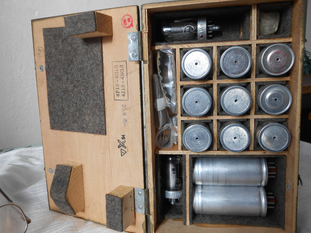

Mohl by někdo poradit? Je toto, na fotce, sada náhradních elektronek k RM-31? Díky.
- Vratislav-OK1ZAF
- Příspěvky: 151
Re: RM-31 + ZD-31b
Ne.
To na obrázku je sada pro radiostanice R 105-9.
Re: RM-31 + ZD-31b
Mockrát díky za info. Já si myslel že to nebude na RMku.Vratislav-OK1ZAF píše:Ne.
