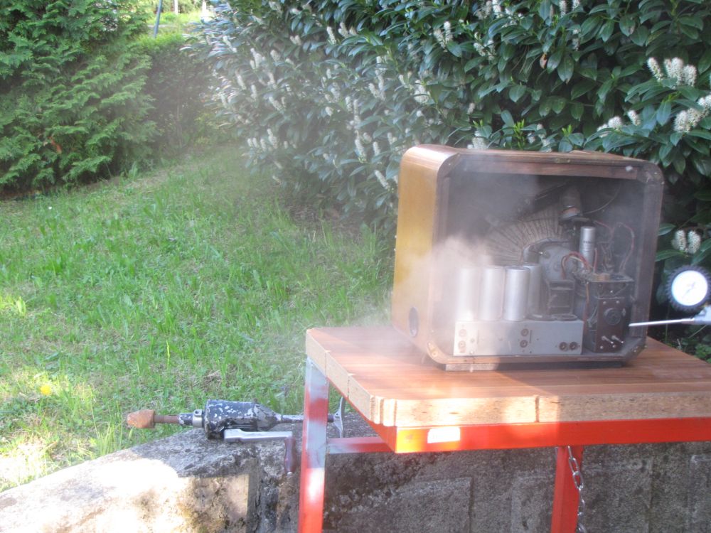

Potřebuji radu - často čistím zaprášené části rádií a už dlouho jsem přemýšlel nad nějakém kompresorem na stlačený vzduch v kombinaci s vysavačem (na lokální čištění). Je vhodný např. nějaký 12 - 220V kompresor na míče nebo pneumatiky? pouze ilustrační odkaz
Popř. nějaké jiné řešení?
Re: Vybavení dílny.
Používám sice větší dílenský kompresor s nádrží o objemu 25L a s nastaveným max tlakem 8 atm. ale jistě bude stačit i ten menší. Vyfoukání prachu samouřžejmě neprovádím v dílně, ale vždy venku, ne ale když prší nebo sněží, žeano
Odsávat vyfukovaný bordel vysavačem nemám sice vyzkoušené, ale tlak vzduchu z trysky bude určitě větší, než tah vysavače, takže odsávání prachu by asi nebylo dost účinné a vyfoukaný bordel by poletoval po místnosti....
A opatrně při foukání cívkových souprav, příliš silný proud vzduchu je schopen tenké drátky přetrhat.
