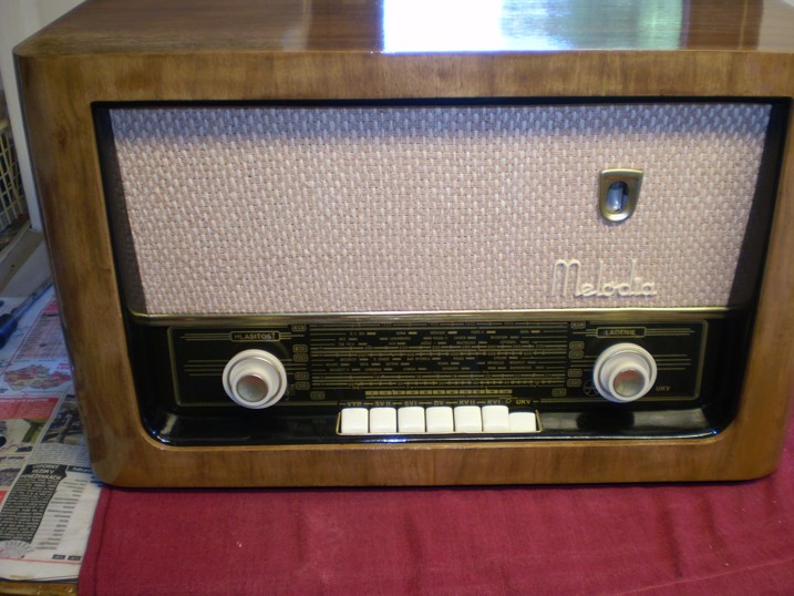

Co se týče barvy dýhy , je to s bleskem různé a není to moc reálné, viz třeba další obrázek. K čištění brokátů snad jen to, že to prostě neumím a na netu zveřejněné návody mně nikdy nefungovaly. Jakmile to i málo něčím namočím, obvykle proleze buď klíh ( u starších) nebo mořidlo ozvučnice a také stoletá špína. Když to sundám , buď se to rozpadá , nebo se to srazí a už je to malé. Jediný, kdo to snad opravdu umí, je nějaký rusák na jednom německém foru, smekám klobouk, nádhera. Ale tvrdí tam, že látka musí vždy dolů z ozvučnice . Jak to ovšem sundavá , aby se to nenamočilo a nesrazilo , to tam nepíše, evidentně se restaurováním živí a tak to neprozradí.
K laku - lakuji zásadně kvalitním štětcem syntetikou S1002 , podklad různě , nikdy fermež , to jsem jednou zkusil
a pak 3 měsíce čekal na vytvrzení laku a stejně to nebylo ono.

pokud se brokát z přijímače úspěšně odlepí, tak k zabránění jeho třepení na okrajích a u výřezu pro magické oko se dočasně podšívá bílou silnější látkou, neprat v horké vodě a už vůbec ne s agresivní látkou jako je třeba Vanish...
příklad vypraného brokátu : http://www.radiohistoria.sk/Oldradio/ma ... 010011.JPG
