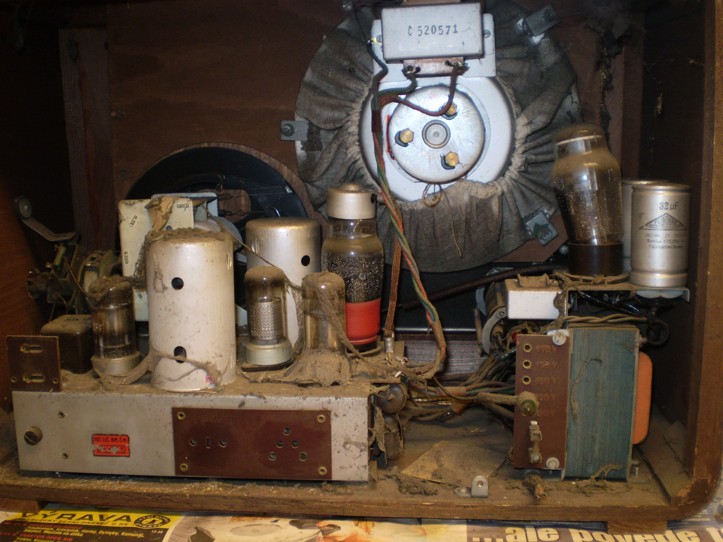

Dobrý večer, tak jsem si z půdy snesl další kousek k revitalizaci - Telegrafia Liberátor r.v. 1945 . Pídím se na netu po nějakém manuálu, ale krom schématu a slaď. předpisu z Kotka nic nenacházím . Existuje nějaká servisní dokumentace nebo kresba rozložení součástek pod šasi ? Hodně by mi to pomohlo , hlavně cívková souprava vypadá trošku napadená . Děkuji za informaci popř. odkaz .

Zřejmě se nic nedochovalo, nedá se tedy dělat nic jiného, než to podle schématu z Kottka detailně projít fyzicky, bohužel je v tom království pavouků viz obrázek, jak postupně zjišťováno , dosti odchylek od schématu .
