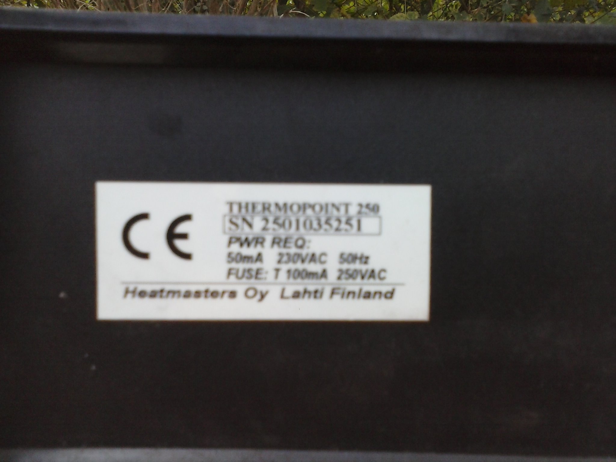

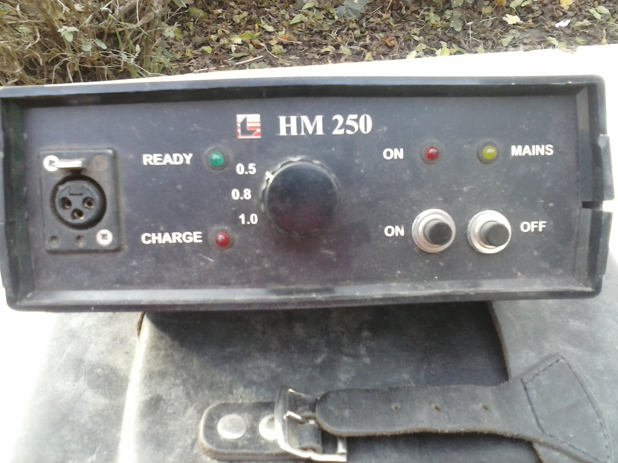

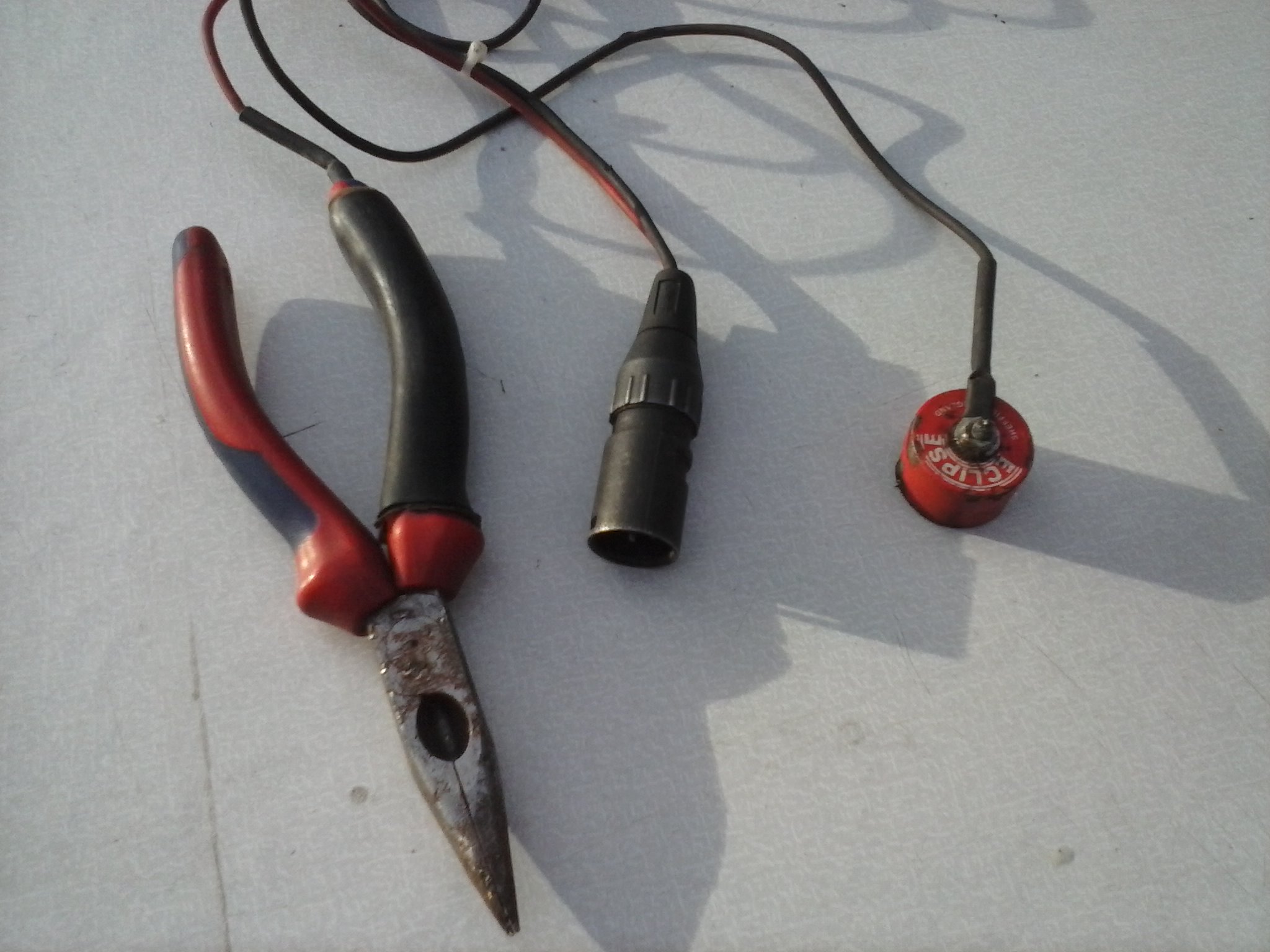

Ahoj všem,prosím potřebuji poradit.Mám doma přístroj a nevím o co go.Je to v kožené brašně.Vývod z jedné strany je magnet a z druhé strany jsou kleště.Kolega mi ho předváděl a pochopil jsem to jako mikrobodování.Fakt nevím co s tím.Zkoušel jsem to vygooglovat a nic.Kdyby byl někdo tak hodný a poradil co mám doma tak se zlobit nebudu a asi by to šlo i do světa.Zde posílám co jsem vyčetl na štítku.Moc všem děkuju.Foto mophu dodat.
HM 250
THERMOPINT 250
Odpovědi prosím na milda6@volny.cz
díky moc všem....
