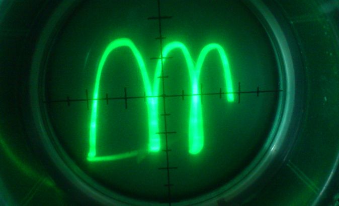

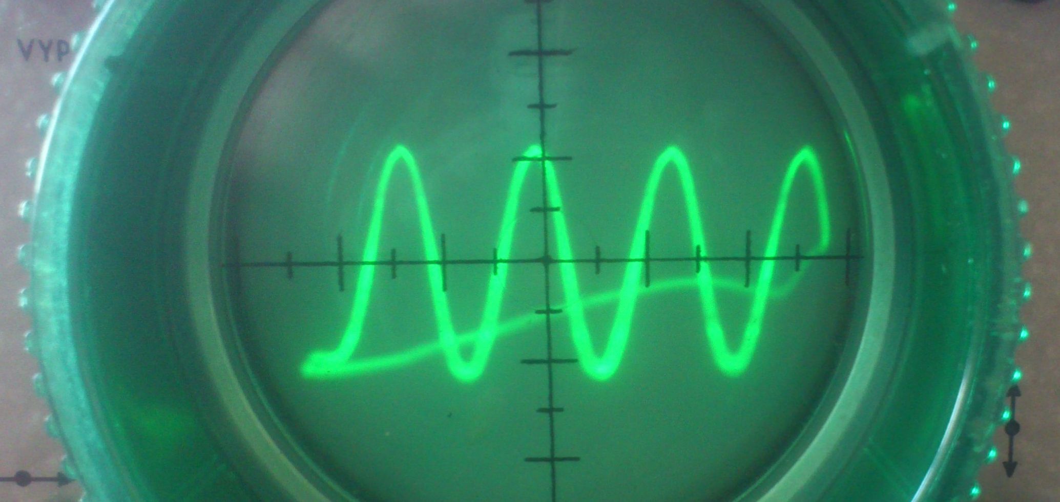

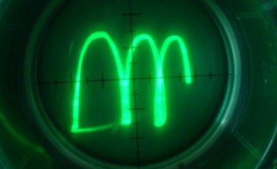

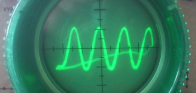

Oscliloskop zobrazuje nějaký průběh, ikdyž na vstupní svorky není nic připojeno. Něco tam kmitá, poradí někdo na co se zaměřit? Vložil bych obrázek, ale nevidím tady možnost... http://www.oldradio.cz/meraky/bm370.htm

Díky za odpovědi, když jsem ho dostal, tak nedělal po zapnutí vůbec nic, ale po vytočení P25 do krajní polohy bylo na obrazovce cosi vidět a bylo cítit, že se něco pálí... Byl proražený C28 a spálený P25, po jejich výměně to dělá tohle.
