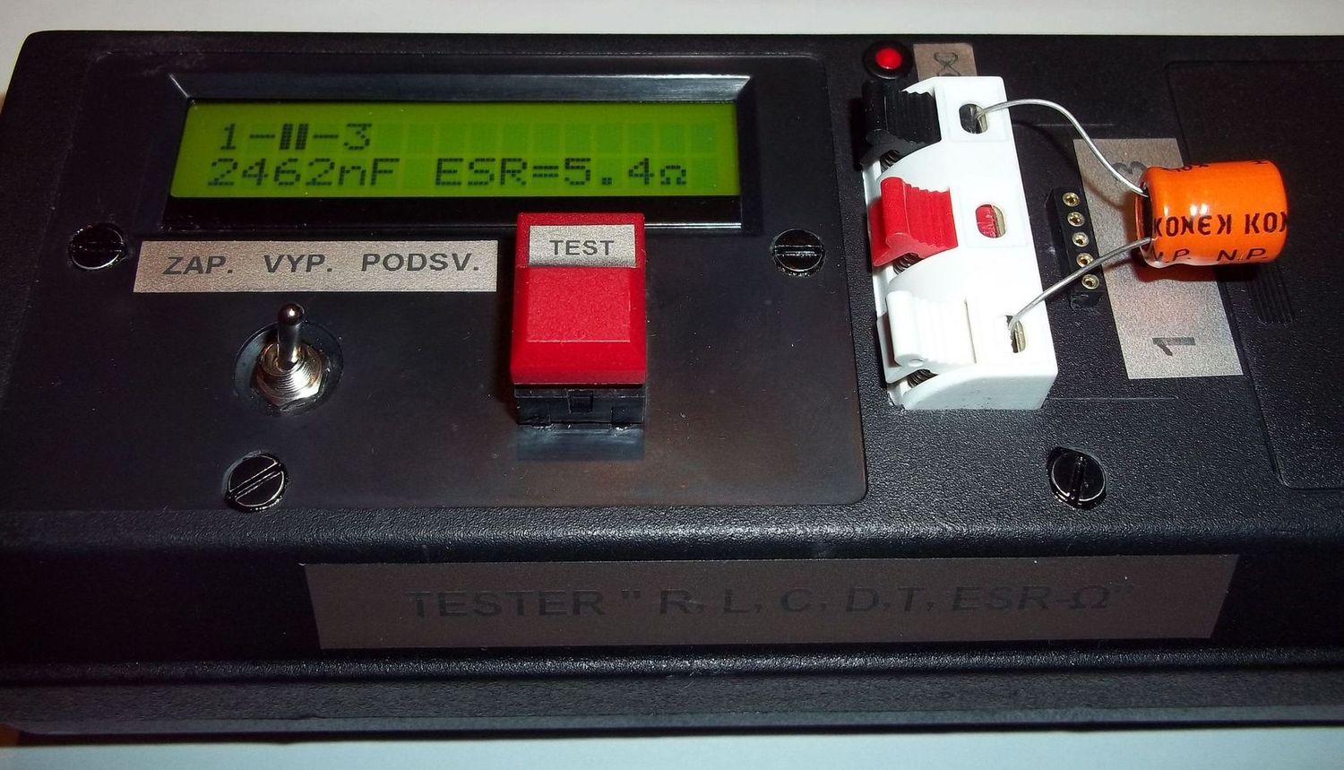

Bastlím tu měřící přístroj na kontrolu součástek. Máte někdo zkušenost nějakým rychlým a dobrým způsobem připojení vývodů (drátových), k měřáku? Zatím jsem běžně používal "krokobanánek", ale sháním něco hezčího. Tedy stisknout - vložit vývod - spustit stisknuté , a drží to. Viz třeba foto z E-Bastlírny, které jsem si dovolil zapůjčit. :oops: Ale i jiné, pochopitelně. Bude-li i odkaz bude má dušička potěšena! :D Děkuji.

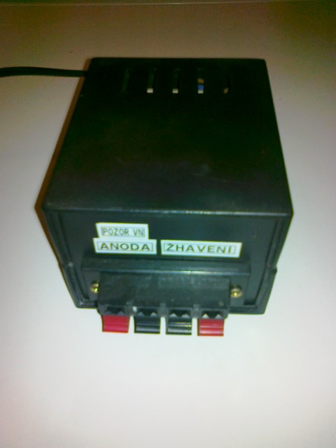

Někde v tom výše zmíněném fóru je dobrá vychytávka i s obrázkem. Jedná se o vyškrábaný plošný spoj zhruba ve tvaru dvou českých vlajek proti sobě, měděné plošky jsou připojeny ke zkoušeči a součástky se na tento plošňák přikládají vývody. Jednoduché a velmi rychlé. Ovšem, není to vhodné pro měření malých kapacit, nebo velkých odporů. Nahoře vyfocené zdířky používám s úspěchem ve zdroji pro bateriové přijímače, vyrábí se i jako čtveřice.

Budu potřebovat volné obě ruce, tak proto to přidržení součástka.Jak se to přesně jmenuje, strejda Google nechce nic najít, mrška.... Děkuji.

aha, je to svorkovnice pro reproboxy, 4 tlačné svorky, kontakty 4x5mm, obdélníková PT 932 GES06601533
a jak jsem již napsal, vyjímá se to dobře i na malém zroji :)
