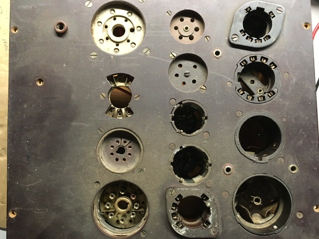

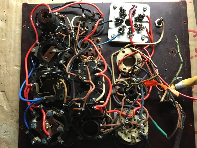

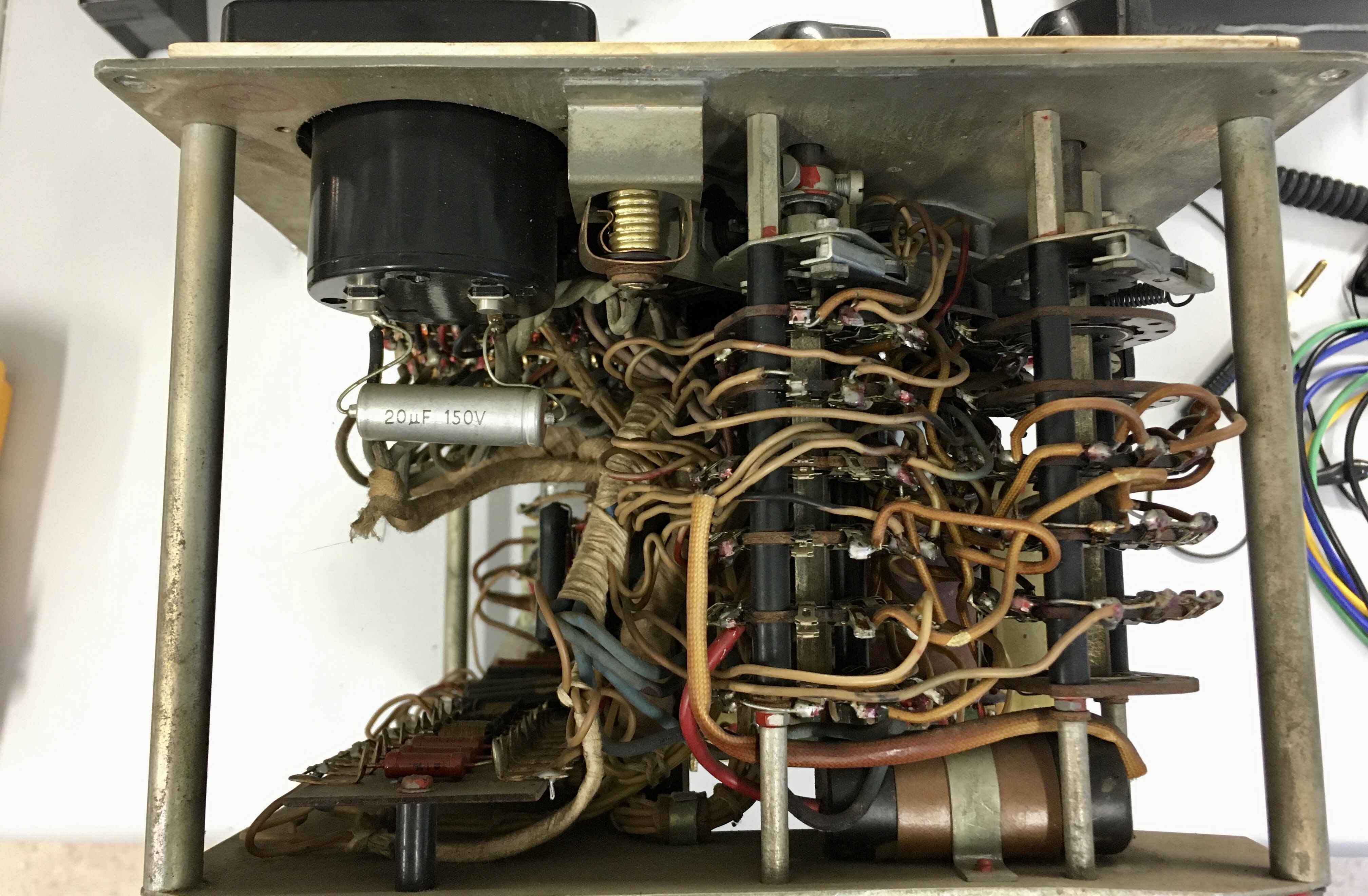

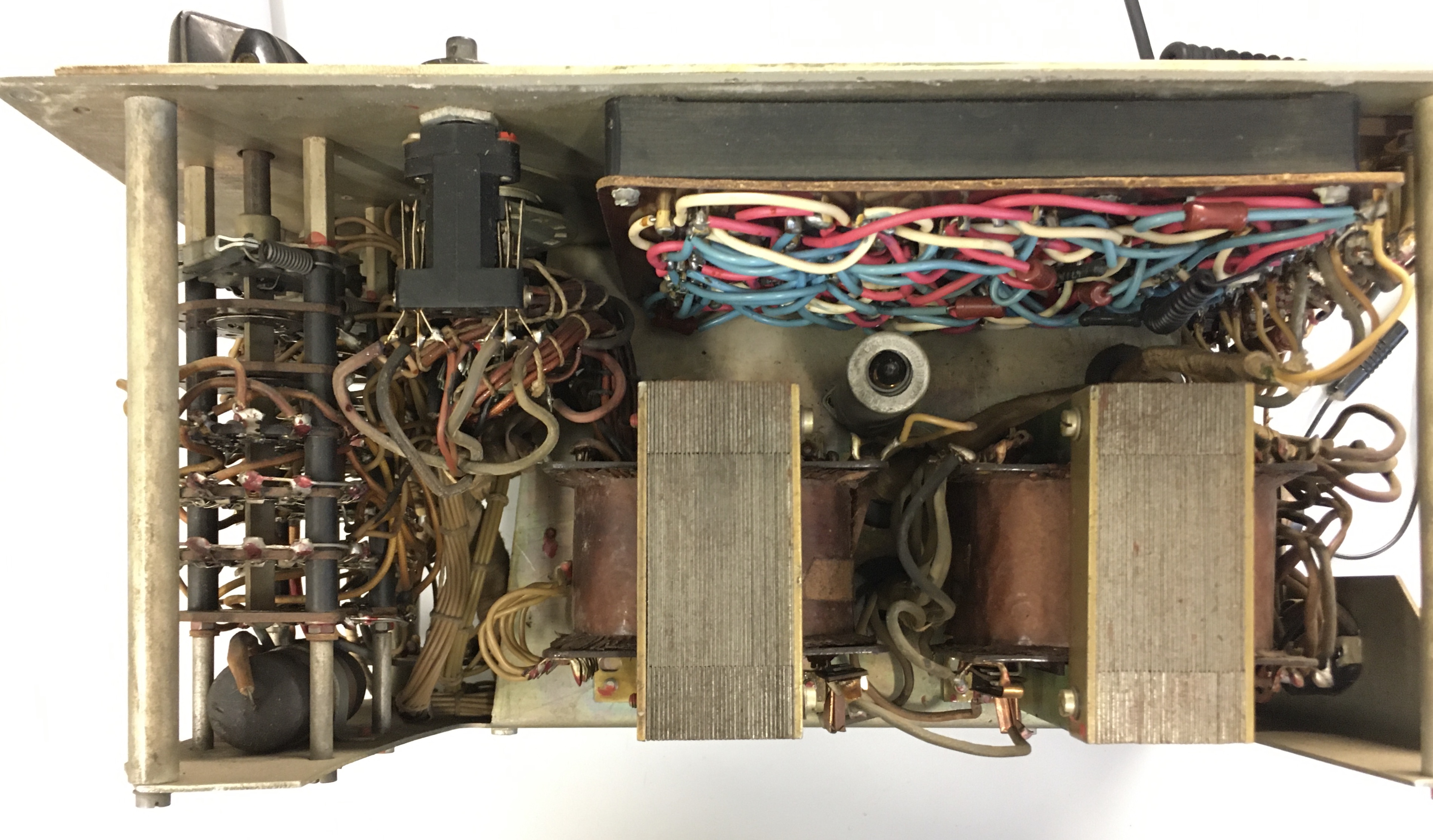

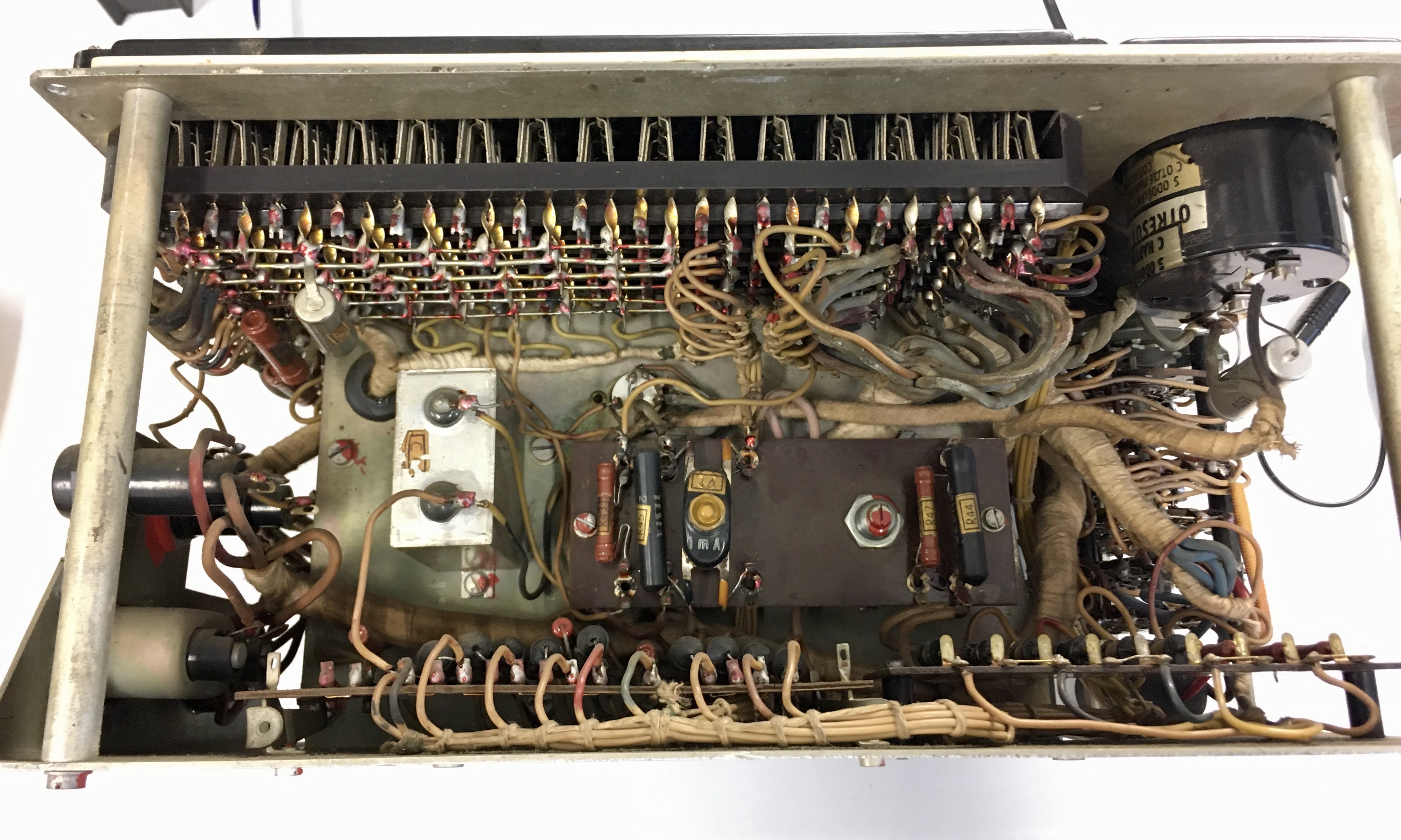

Ahoj,
dostal se mi na opravu BM215A a než ho začnu pitvat, rád bych se zeptal, jestli je má úvaha správná, na fázový přívod jsem do série připojil 60W žárovku jako termistor, abych viděl případný zkrat, po zapnutí přístroje žárovka nesvítí na plný výkon, ale žhne, funkce žhavení - žhaví, po připojení a nastavení karty pro EF80, funkce zkrat je také funkční, při přepnutí do polohy vakuum se žárovka na fázovém vstupu rozsvítí naplno a po chvilce praskne 0,2A pojistka anodového napětí, je tedy má úvaha správná, že je na vstupu špatný kondenzátor, je to ten C3 co je přišroubován na boku ? díky za případné info , přikládám fota přístroje pro případné fandy

No hloubat nad tim konkretnim kondem neni celkem nic moc k premejsleni.
Odpojit a na zkousku jiny nebo rovnou tester na svod ci ten proud pri provoznim napeti kondu merit.

Díky za info, taky to tak vidím na uplný repas, povedlo se mi k tomu sehnat patice na vysílací lampy, a tam jsou dráty uplně rozpadlé, hurá do práce, díky za podporu,hezký den
