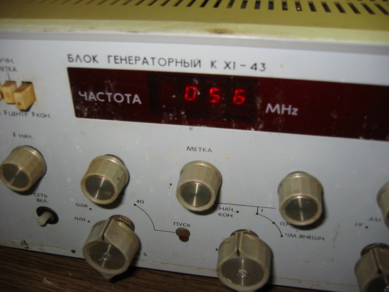

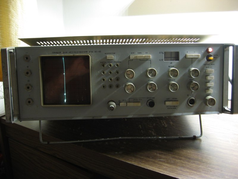

ПРИБОР ДЛЯ ИССЛЕДОВАНИЯ АЧХ Х1-43
používáte někdo tento ruský přístroj ? Sehnal jsem jej, ale nemám k němu dokumentaci, ta by se asi někde stáhla, ale nikdy jsem s něčím takovým nedělal. Jak s ním pracovat ?
jedná se o tento přístroj:

http://www.astena.ru/teh_5.html
http://www.astena.ru/x1-43.html
tu je doc ale iba schemy
ale princip prace je stejny s vsetkymi pristrojmi tohoto typu
cize stiahnut aj iny pristroj co ma v popise a j postup merania
ale ako ku kazdemu takemuto stroju treba meracie sondy
dve casti
a to
vystupna snura tou sa privadza signal na merany stvorpol
a detekcna hlavicka ta sa pripaja na vystup stvorpolu
a potom uz len staci upresnit sirku pasma aby sa videla na obrazovke FRQ charakteristika
av principe je to trafenie sa na frekvenciu kde je dany obvod naladeny udaj je na citaci a je tam moznost zobrazit siet FRQ znaciek
a pripadne podla tvaru FRQ charakteristiky sa robia zasahy na meranom stvorpole
a asi je to uz v logaritmickom meritku
inak este sa predava cena pod 900 euro
tak aby sa to podarilo rozchodit

cena toho prístroja je prehnaná ale len kvôly tomu že je to rozmietač ,inak bez sond je to k ničomu ,viem že rozmietače sú vzácne ale aj tak ..p Śenfeld myslím že tak sa vola zhotovil šikovný prístroj žiaľ sa nedá s ním spojit a ani z jeho kolegom

sehnal jsem člověka co jej umí obsluhovat, má stejný v práci takže se na něj půjdu podívat a nechat se poučit.
