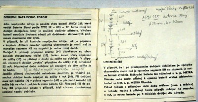

nemá někdo schema od měřícího přístroje PK150?
Případně alespoň zapojení baterie?

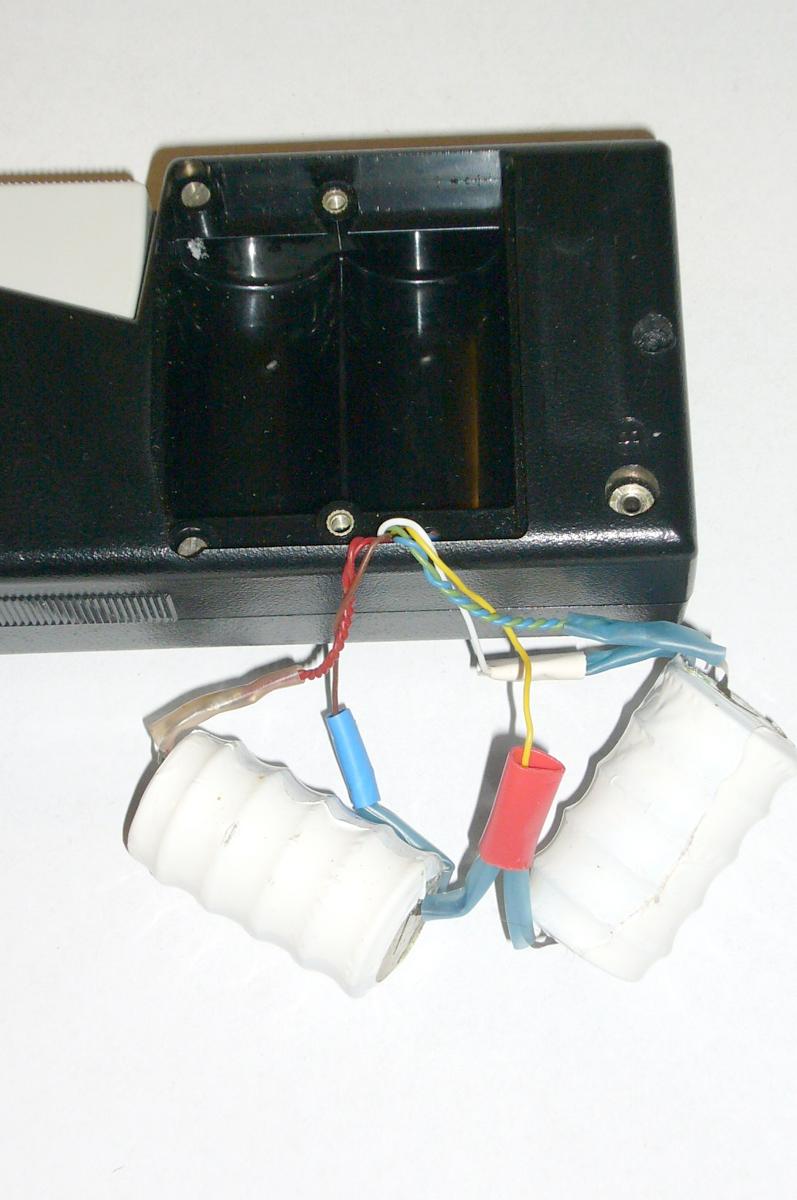

Původní baterie skončila v niklokadmiovém nebi a schema zapojení baterií, které zanechal minulý uživatel mi moc nesedí.

Perfektní, děkuji moc.
Na těch obrázcích co mám já jsou zjevně špatně nakresleny odbočky.
Tady to dává smysl.
