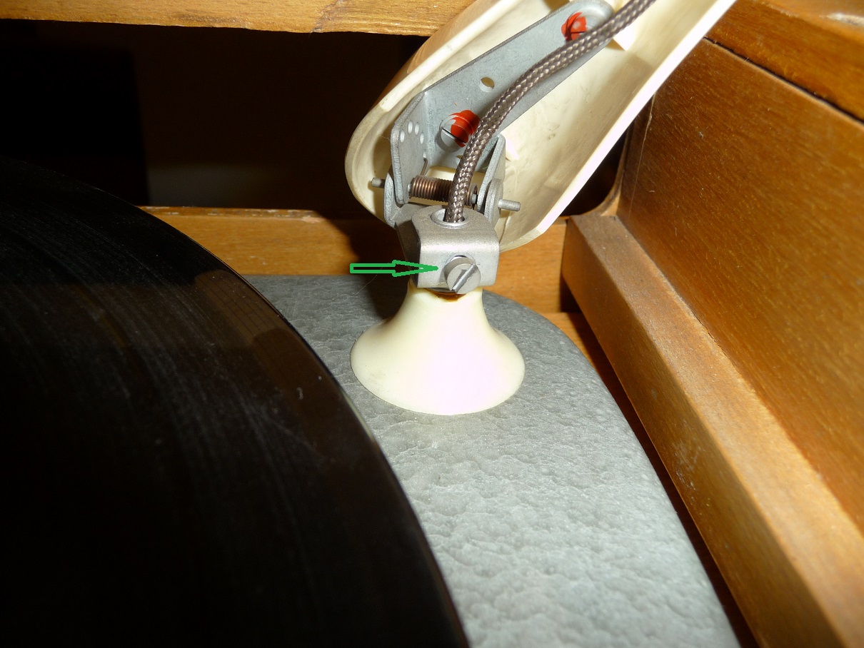

Tak mazací plán již mám , ne však díky tomuto fóru. Asi to tu zrovna nikdo nečetl. Takže vyřešeno. Přidám však ještě dotaz. Gramo nevypíná , potřebuji nastavit mechaniku vypínání. Nechce se mi to celé vyndavat , je to docela nepříjemná činnost , poradí někdo jak se to nastavuje ? Čas je momentálně můj nepřítel , takže studium mechanismu , i když asi dost jednoduchého , mne neláká , spěchám , spěchám, .... :lol:

Děkuji za odpověď. Ale jsem z ní paf.Posunutí raménka doleva. Tím je myšleno co? Raménko jako takové se pochopitelně posunutím, resp. otáčením doleva vypne , ale až někde skoro uprostřed desky. Nebo je myšleno posunutí čeho? Či spíše , ramenko nesmí být v poloze nejdříve doprava (zapnuto) , ale jen otáčet doleva? Docela destruktivní, ...Já se nějak tak domnívám, že se uvolní šroubek označený na fotu šipkou , a celé se to raménko otočí malonko doprava či doleva , aby se posunul bod vypnutí. Nebo je vše úplně jinak ? Než na to šáhnu , raději se několikrát zeptám. Děkuji.

Příspěvek od Milan » 18.01. 2014, 21:24
Je to přesně tak jak popisuješ Vratislave ! Jen je zapotřebí aby byl funkční vypínač stejně jako zbytek mechaniky. Ten šroubek stačí povolit jen málo.

Tak konečně jsemse k tomu zase dostal. Uděláno jak popsáno výše , ale je problém. Jehla dojede skladbu , přesune se do drážek až na konci , takové ty řekl bych vypínací ,a nevypne.Má snahu ale hned zase skočí zpátky. Čučím na to už půl hodiny a ne a ne na to přijít. :cry:

Příspěvek od Jirka84835751 » 24.01. 2014, 21:36
Vráťo, řekl bych, že by chtělo ramínko nastavit při"startu" ještě o pár mm do otevřené polohy. Pak by poslední drážka měla být "už ve vypínači".

Příspěvek od Heptoda » 24.01. 2014, 21:56
Jirko, pokud myslíš při zapínání dát přenosku ještě více doprava,tak to už nepůjde, jsem na bedně.Pokud myslíš posunout = pootočit po povolení šroubku doprava , vyzkouším. Jde o to , aby to pak nevypínalo brzy. :)

Příspěvek od mkat » 25.01. 2014, 15:37
Ano povoliť skrutku a ramienko dať trochu do prava.Ak ti gramofon vypne skôr ako po dohrani pesničky,tak povoliť skrutku a ramienko trochu vratiť.Takto to opakuj až nastaviš ramienko aby vypinalo po dohrani piesne ,a malo trochu rezervu pred poslednou dražkou.
