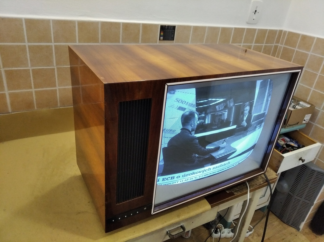

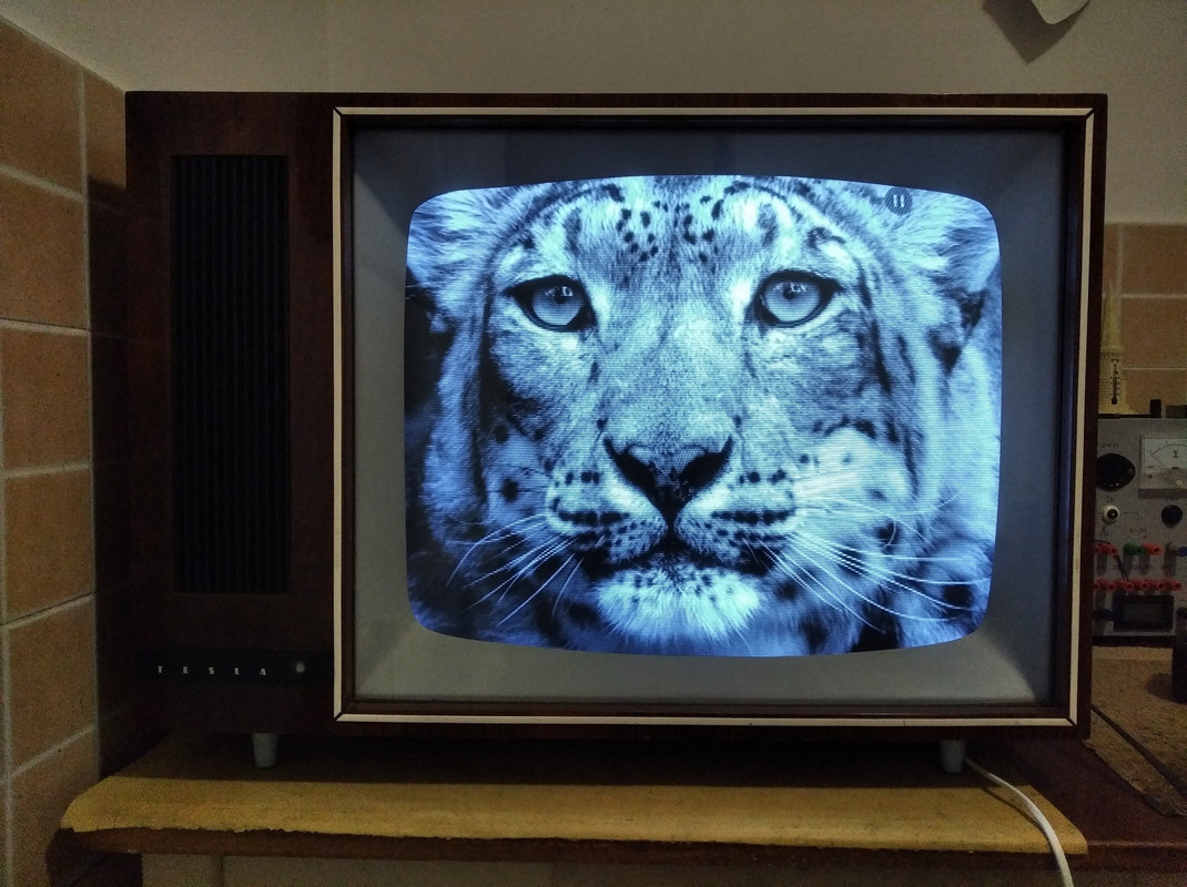

Dřevěnej obal už je taky po renovaci. Naštěstí bedna samotná byla docela slušná, jen pár drobných oděrek jsem musel opravit. Po přeleštění Tempem vypadá celkem k světu. Horší to bylo se spodní deskou, ta byla zcela KO. Kámoš truhlář mi vyrobil z překližky novou. A nožičky jsem si vytočil v práci na soustruhu z násady od lopaty.
Obrázek
Obrázek
Obrázek
Obrázek
Obrázek
Obrázek
Obrázek

Tady ještě celkový vzhled:
Obrázek
Obrázek
Obrázek

Jinak, říkal jsem si jakej byl důvod výroby větší skříně aby se mohl přesunout reproduktor na přední stěnu. Celou dobu jsem to bral jako designový prvek, protože úspora výškového reproduktoru nemohla vyvážit větší náklady na výrobu skříně.
No důvod už vím. Vhodnější umístění reproduktoru má dost velký vliv na kvalitu zvuku, zejména v oblasti nízkých kmitočtů.
Mimosa nehraje špatně, ale Orchidea má přednes plnější, moc příjemně se poslouchá. Člověk by neřekl jak dobře může hrát 2,5 W když má reproduktor dobrou ozvučnici.
